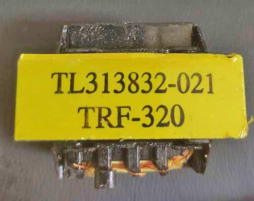

Пришел Bowens BW-3610, вот с такими основными конденсаторами
После этого моноблок еще и полетал поэтому трансформатор и катушки отдельно от выводов.
Трансформатор Thai Lin TL313832 (заказной).
Если нужно сделать какие-нибудь фотографии - то напишите какие.
