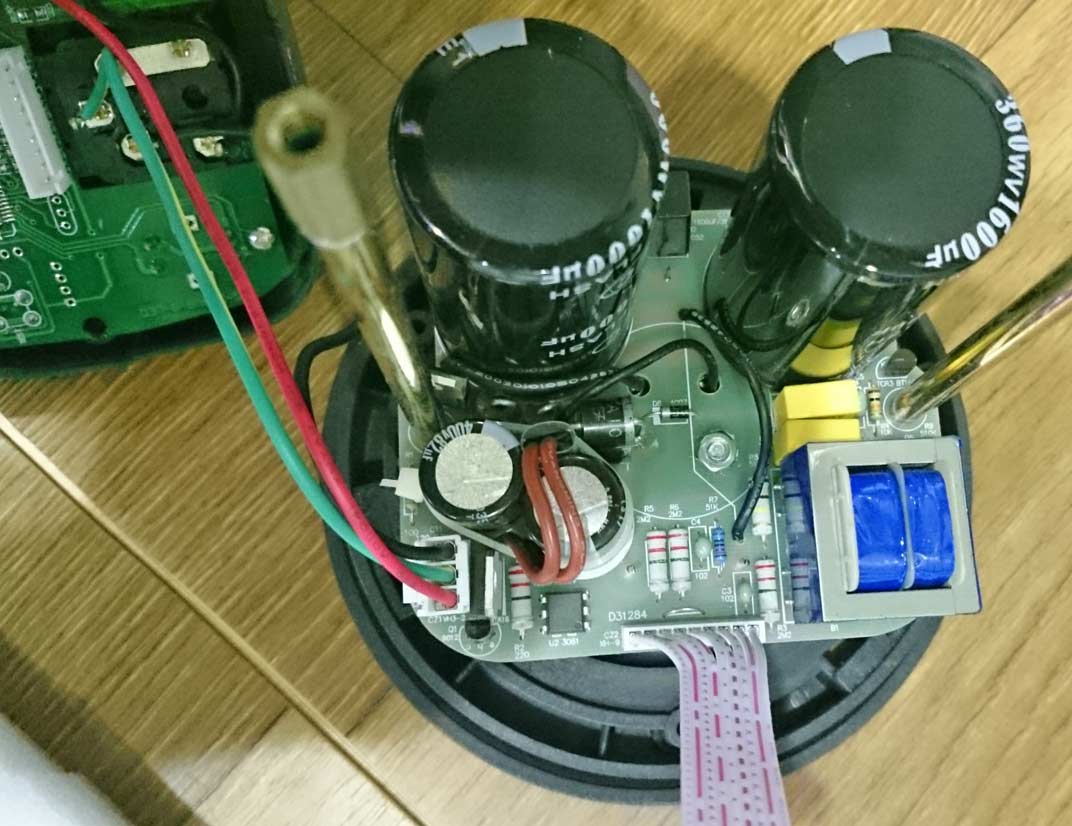

Дорожки, скрытые под дисплеем:
Разобрал новую вспышку - в ней все иначе, чем в предыдущих версиях.
Плата питания объединена с платой конденсаторов вспышки. Лампа-вспышка припаяна к плате.
К сожалению, не успел разобраться, как все устроено на ней - нужно было много снимать.
Микроконтроллер без маркировки.
Сейчас пробую починить свой №3, у которого неисправен трансформатор и замерить напряжения на ней.
Либо перед следующей съемкой на новых вспышках.
