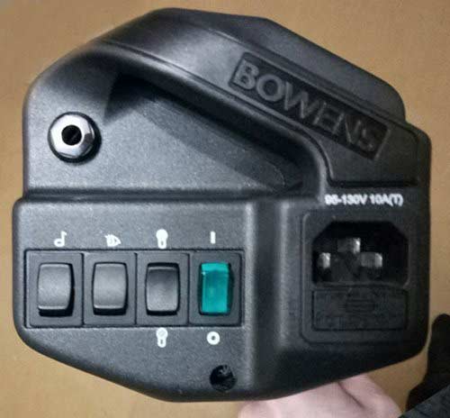

Пришлите, пожалуйста, пока фото внешнего вида BW-2086, так как поиск изображений в сети даёт противоречивые результаты.

Непрочитанное сообщение tripod » 6 дек 2017, 00:32
Вот так выглядит, модель старая. На книжке Есприт 2 (Esprit 2)

Непрочитанное сообщение Impulsite » 6 дек 2017, 02:10
Ага, спасибо. Чуточку стало яснее. Вы сможете договориться вашими с мастерами о съемке при вскрытии вспышки и по ходу дела? Я думаю, что опыт наших мастеров может вам пригодиться. А по качественным снимкам иногда можно и диагноз поставить или обнаружить поврежденные детали, которые при обычном обзоре не видны.
