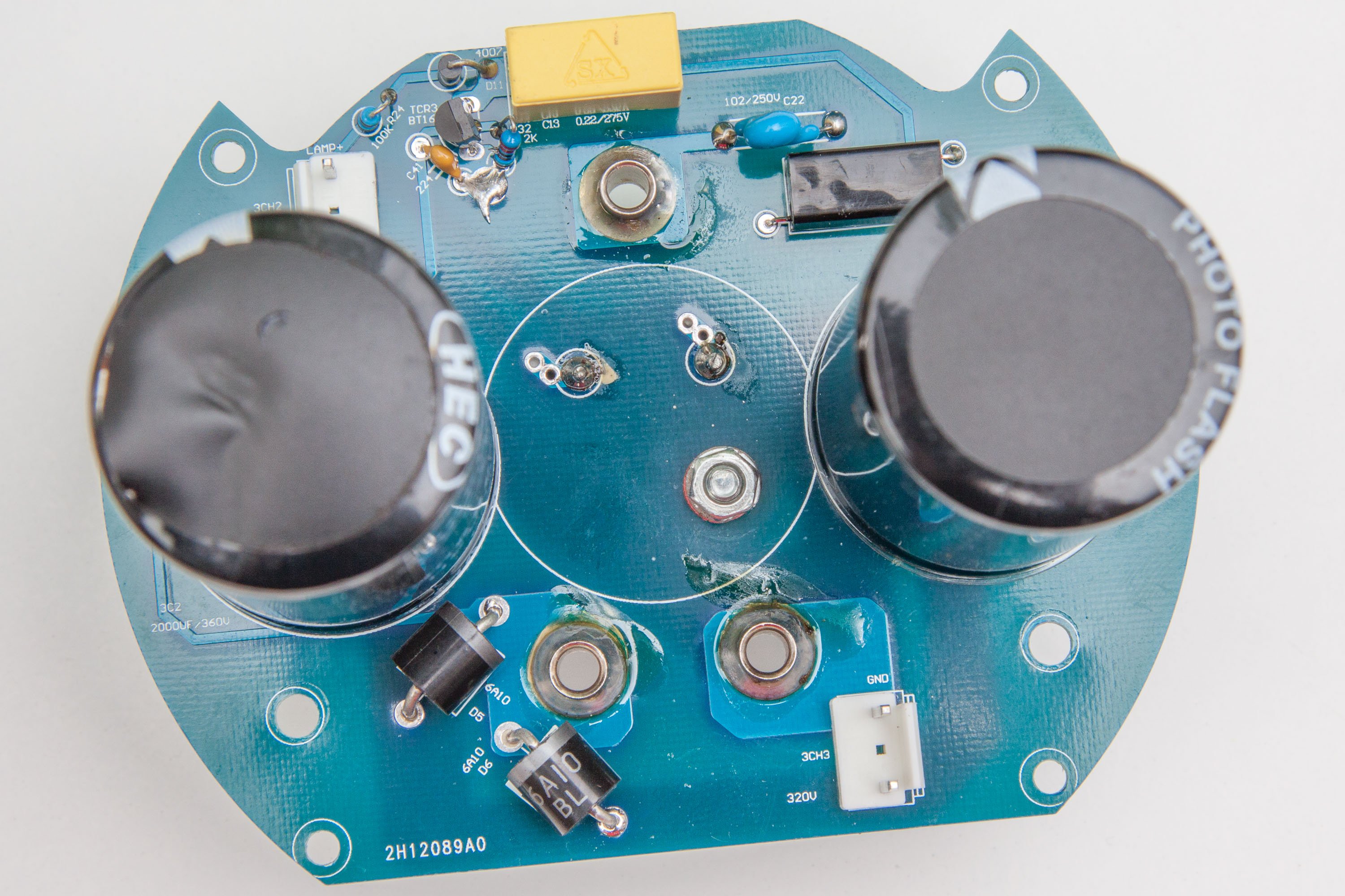

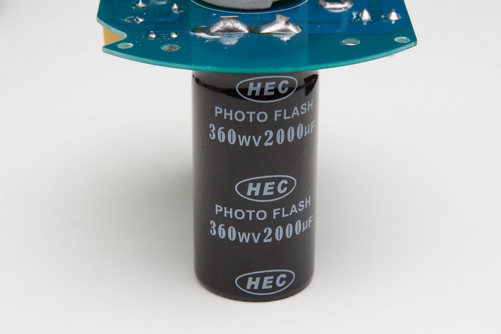

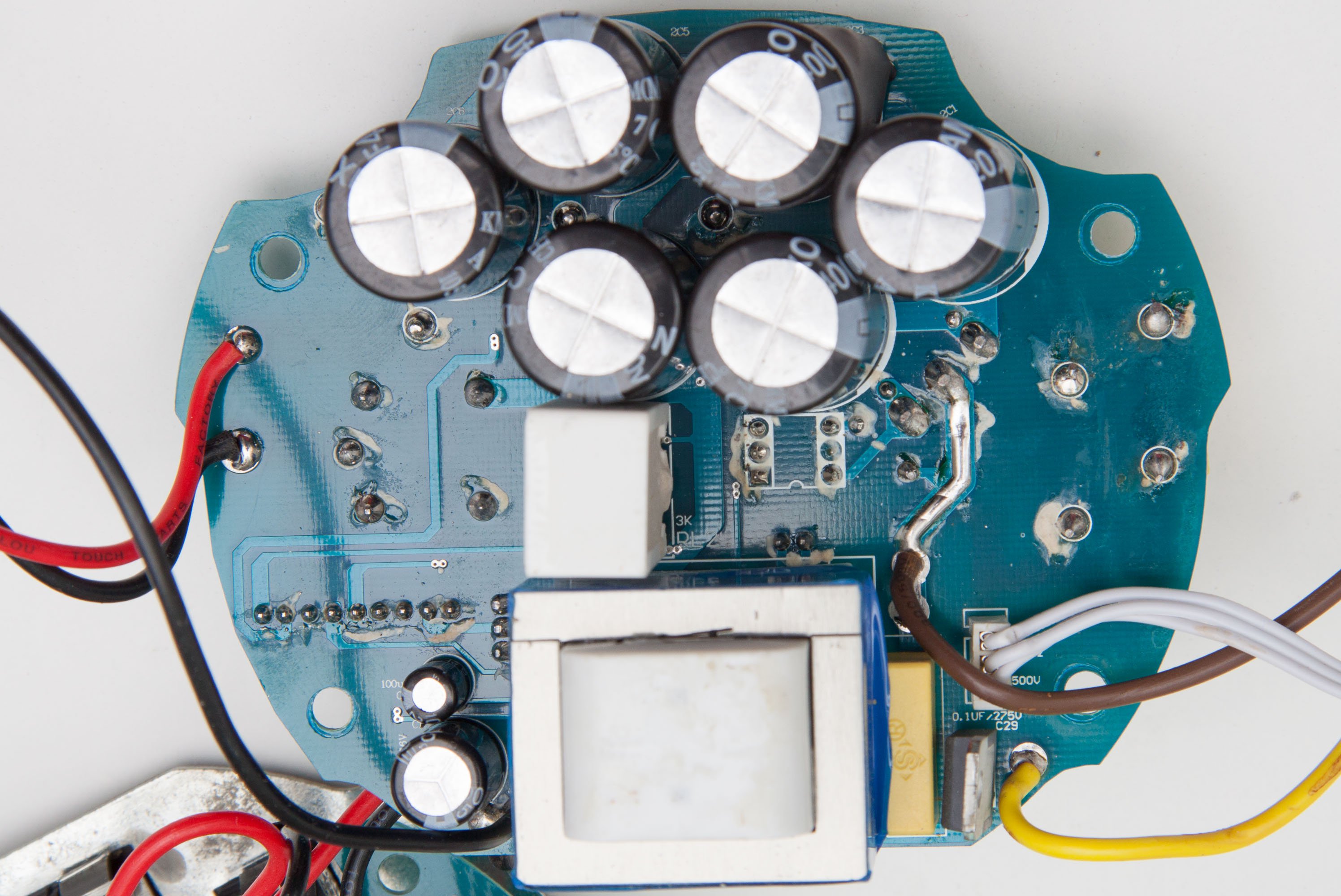

Пока еще ничего не делал, только разобрал. Из явного конденсатор на 2000 мкФ разорвало корпус, но аккуратно, ничего особо не заляпало. Второй визуально живой... щас вот думаю, чем емкости проверить, тестер только до 200. Пока что выпаиваю конденсаторы на 270 мкФ, проверяю на заряд и скорость разряда.
Еще реле выпаял, работает нормально... пока не знаю менять или вернуть, контакты в каком состоянии не знаю.
Прозваниваю силовую плату всю, пока только транзистор под подозрением возле реле, на поджиг.

Непрочитанное сообщение Impulsite » 23 янв 2021, 17:33
Volskyy писал(а):
23 янв 2021, 17:04
Это следствие или перезаряда выше номинального рабочего напряжения конденсатора или попадание на него переменного напряжения. Вероятно, симистор зарядный в коротком замыкании (КЗ) или цепь обратной связи, следящая за напряжением на основных конденсаторах, не исправна. Редко, но бывало, что оптрон при симисторе был неисправен.

Фото внутренностей выкладывайте. И фото печатных плат с обеих сторон в плане и под разными углами, чтобы показать маркировку высоких деталей, типа конденсаторов, не видную на фото сверху.
Сообщения: 147
Стаж 5 лет 1 месяц
Re: Raylab Axio 2 RX-100, Axio RX-150, Axio RX-200
Непрочитанное сообщение Volskyy » 24 янв 2021, 00:32
Raylab Axio 2 rx 200
Нет поджига, после нескольких нажатий ТЕСТ, завоняло, спешно выключил
Один большой конденсатор явно под замену

Большие конденсаторы не демонтировал, проверил тестером так, емкость 4100, сопротивление 0,25 Ом... вроде норм
Плата управления работает, зарядки конденсаторов нет, вольтодобавки тоже нет, реле при включении не срабатывает

Непрочитанное сообщение Impulsite » 8 мар 2021, 23:30
Volskyy писал(а):
8 мар 2021, 22:33
А посмотрите, насколько можно сюда приложить схему силовой части Raylab Axio 3: ctlg/raylab/rx-axio3/circuit-axio3.png
Обратите внимание, что точно так же есть компаратор на ОУ LM358. Я почти уверен, что по схеме 3 серии Axio можно понять, почему заряда нет, почему нет напряжения вольтодобавки. Тем более, что я вам уже писал о роли компаратора:
viewtopic.php?p=34938#p34938
viewtopic.php?p=34940#p34940
И проверьте разделительные диоды на наличие КЗ.

конденсатор разорвало наверное при таких же обстоятельствах, не исправность поджига, как следствие невозможность сброса напряжения.

Непрочитанное сообщение Impulsite » 8 мар 2021, 23:55
А может быть и такое, что конденсаторы перезаряжались от вольтодобавки через короткозамкнутые разделительные диоды D5, D6. При интенсивной съёмке они часто перегорают с образованием КЗ на переходе.
