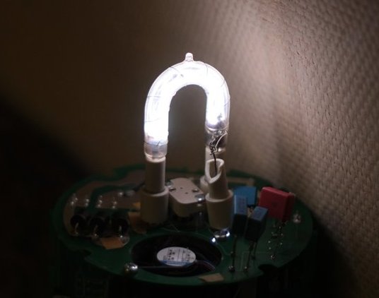

Порядок разборки вспышек серий Hensel Expert и Hensel Integra начинается с удаления защитного колпака из термостойкого стекла (pyrex), импульсной лампы и галогеновой пилотной лампы. Чтобы не оставить на стекле следов пальцев, используйте перчатки или прикасайтесь к лампам через чистые салфетки. Удалить отпечатки пальцев и другие загрязнения можно безворсовой салфеткой с ацетоном или этиловым, изопропиловым спиртом.
- Отмотайте проволочку поджигающего электрода.
- Держа лампу руками в перчатках или через чистую бумажную салфетку и осторожно покачивая, вытяните лампу на себя. Отложите её в безопасное место, чтобы не уронить и не раздавить случайно.

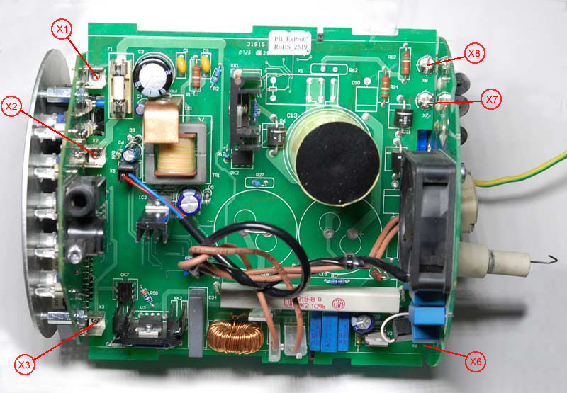

- Чтобы разделить платы необходимо извлечь вилки из разъёмов и выкрутить винты X1, X2, X3 - крепление платы управления, винты X6, X7, X8 - крепление платы лампы.

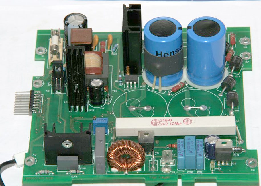

Силовые платы PB_ExPro и PB_ExProA:

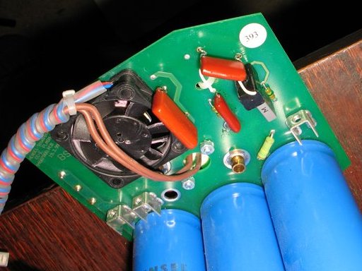

Силовые платы PB_ExProC и PB_ExProD:

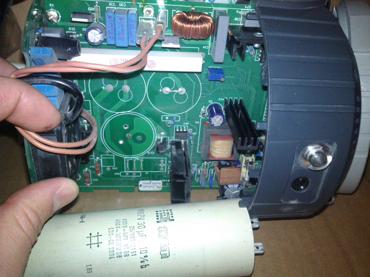

Порядок замены зарядного конденсатора C13.
