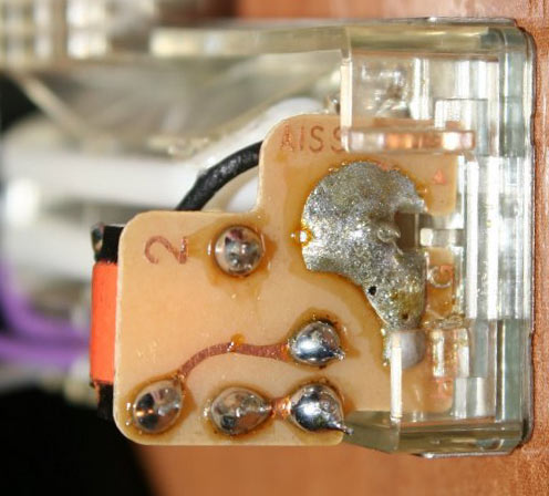

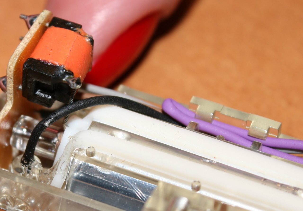

Фото головы 380ex
Справа от лампы стоит фотоприемник какой то, с голубоватым фильтром, к нему подходит провод, а не световод
трансформатор поджига
Справа голубой глаз
Слева световод, видна чёрная точка его торца
Фотоприемник
Вставил фильтр
Нигде криминала не видно.

Спасибо за хорошие фотографии!
В теме Б и б л и о т е к а. Справочники, статьи, книги имеется очень подробная инструкция по ремонту.
Фотоприемник, "справа от лампы", это фотодиод PD1, отвечающий за работу вспышки в режиме HSS FP.
У световода тоже имеется голубой корректирующий светофильтр, он находится в приемном корпусе световода и светодиода PD2 на главной плате. И светодиод PD2 служит для регулирования основного импульса.

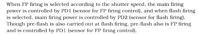

Интересно, а что сказано в сервис-мануале относительно формирования силы и длительности предварительного импульса? Какой фотодиод, PD1 или PD2, следит за предварительным импульсом?
Сообщения: 18
Стаж 13 лет 6 месяцев
Re: Canon 380EX
Непрочитанное сообщение max_1980 » 26 мар 2013, 12:39
Судя по мануалу, за предпыхом следит PD1 то что на режим FP
А за основным пыхом следит PD2, и зажигает зеленый диод если экспозиция была правильной. Даже при недосвете он у меня загорался.
Световод был не до конца вставлен в фотодиод PD2, вставил его до конца, снимки стали еще темнее, но стабильно темными. Непостоянство экспозиции пропало. Добавил квадратик молочного полупрозрачного полиэтилена на конец световода, повезло с первого раза, экспокоррекция на вспышку - 0. Снимки прекрасно экспонированы. Результатом доволен.
