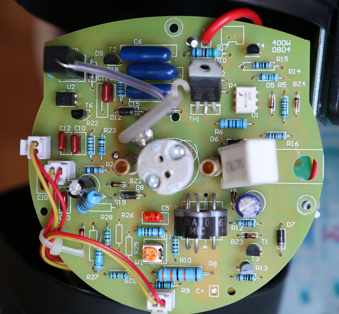

Выложите, пожалуйста, фотографии, как можно подробнее описывающие вспышку изнутри. Чем больше и качественнее будет видно, тем легче будет понять, что произошло и как можно исправить ситуацию.

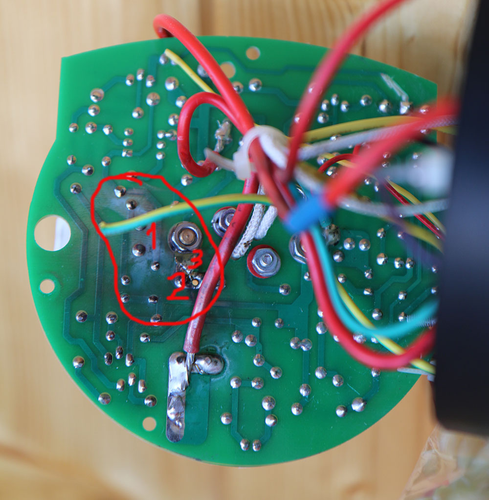

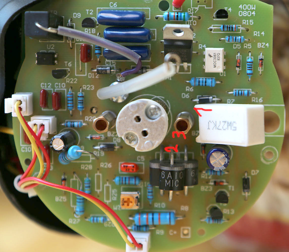

плата 2 (на обратной стороне к каждому из четырех больших конденсаторов присоединено по резистору)
Плата 1
Место проблемы я похоже нашел при внимательном осмотре обратной стороны платы. Но причина проблемы не понятна.
Потемневший участок обведен красной линией, цифрами 1 2 3 выделены участки с наибольшим потемнением
это то, что находится с обратной стороны цифр.
1 - не знаю что этакое (не специалист в электронике)
2 - на сколько я понимаю, диоды
3 - ножка, в которую вставляется лампа
проблемное место чуть с другого ракурса. видно, что помимо всего прочего прогорела дорожка между диодами и ножками лампы
на второй плате напротив этого места находится один из больших конденсаторов (участок выделен красным). Резистр был немного потемневшим, но нагар стерся пальцами. Резистр и конденсатор выпаял, но проверка мультиметром проблем не показала.

Собственно, что всё-таки могло выйти из строя, по какой причине и как лучше всего восстановить дорожку

Металлический налёт является проводником и разрядником высоковольтных цепей и его надо обязательно удалять с платы. После ремонта и проверки желательно плату покрыть цапон-лаком.

Очень вероятно, что гайка ослабла, контакт стал неплотный и большой разрядный ток лампы просто сжёг переходное сопротивление контакта вместе с медной дорожкой.
Проверьте диоды D1 и D2, D3 и D4 и тройку больших диодов (вы их "2" обозначили) как раз перед горелым местом на наличие обрыва или короткого замыкания.
Могут быть и другие детали, поврежденные через облако медной плазмы. При первом включении желательно подключить вспышку через лампу накаливания и следить за напряжением на основных конденсаторах, чтобы оно не превышало 360 В.
Далее, если всё нормально, то проверить, регулируется ли напряжение на основных конденсаторах и поддерживается ли непосредственно на выводах лампы напряжение вольтодобавки.
