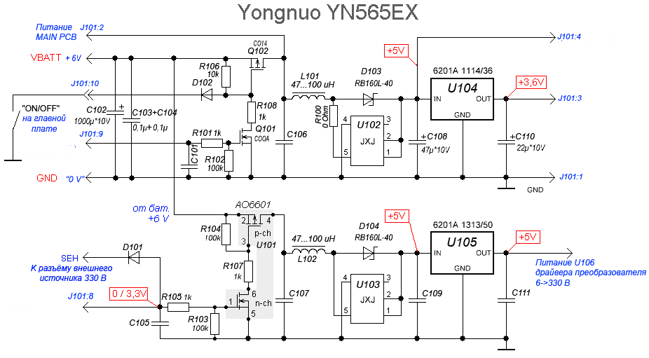

Чего-то я по схеме не понимаю:
- верхняя часть - Q102 открывается, и запускает стабилизатор 3,6 В (для блока управления, как я понимаю);
- нижняя часть: что включает ее? элемент U101 постоянно подключен к 6 вольтам (батарея). А ведь именно он питает стабилизатор 5 вольт для высоковольтной части. Что его включает/выключает? Или он постоянно включен?
Если 5 вольт постоянно включены, то нужно проверять Q103?
Кстати, эту плату только к питанию подключить можно (без шлейфов)?
Update. В процессе демонтажа Q102, оный пал смертью храбрых. Какой у него номинал? Или аналог?

Q102 - ?
Q103 - на схеме Vladislav обозначил как BCW60. По маркировке "BR" - это L2SC2412KRLT1, или транзистор общего назначения типа 2SC2412 с усилением hFE = порядка 200-450. Вместо него можно многие NPN-транзисторы ставить, например, BC846C, BC847C, BC848C и т.д.. hFE = 200-450 и рабочим напряжением V CEO около 30...50 В.
Насчёт U101 пока не понятно, что это такое, какую роль тут выполняет. Похоже, это ключ, но что его открывает, не понимаю по схеме. Надо бы проверить, уточнить, может на схеме пропущены еще какие-то связи?
Предполагаю, что управляется по выводу 1 U101. Пока там присутствует положительное напряжение выше 2...2,5 Вольт, и что пока с главной платы по линии "Блок управления (J101:8)" нет запрещающего сигнала, "логического нуля", с уровнем примерно около 0 Вольт относительно земли (GND), то стабилизатор U103 + U105 работает, выдает +5 В. Если линию "Блок управления (J101:8)" замкнуть на землю, например, замкнув выводы мелкого конденсатора С105, то преобразователь должен выключиться. И импульсы потребления тока, которые Вы наблюдали у выключенной вспышки, должны прекратиться. Проверьте это.
Mularik писал(а):эту плату только к питанию подключить можно (без шлейфов)?
Можно. Без шлейфов, полагаю, будет только +5 В на выходе U105.

Если я правильно понимаю, то при выключении у вашей вспышки на выводе 1 U101 по линии "Блок управления (J101:8)" не устанавливается логический ноль, т.е. не происходит запрет на включение преобразователя U103. Или микросхема U101 неисправна и, несмотря на запрет, продолжает пропускать напряжение в сторону U103.
Проверить исправность U101 можно заземлением её 1-го вывода на GND, - замыкание C105 должно приводить выключению U101 и уменьшению напряжения на C107 до нуля.

Пожалуй, больше похоже на сборку двух комплементарных транзисторов, примерно как AO6601. И стоят подобно и роль выполняют точно такую же, как комплементарные Q101 и Q102.
Re: Yongnuo YN565EX, частично есть схемы
Непрочитанное сообщение Impulsite » 17 сен 2014, 17:06
Вот примерно так может выглядеть 1 часть схемы:

impulsite писал(а):Вот примерно так может выглядеть 1 часть схемы
интересно...
похоже, что U101 к моей проблеме отношения не имеет ;)

А что, есть какая-то активность на линии (J101:8) со стороны главной платы? Пробовали её на землю замыкать viewtopic.php?p=14381#p14381? U101 при этом закрывалась?
Найти ту часть схемы, которая выкачивает батарейку во выключенной вспышке, можно, если по очереди отключать "потребителей".

на землю U101 замыкать не пробовал.
А батарейку выкачивает 5-и вольтовая часть: происходит постоянная подкачка 300В.
Cдается мне, что U101 выключает преобразователь не при выключении вспышки, а при подаче 300В с внешнего источника.
Если есть возможность, распиши напряжения на контактах при выключенной вспышке.
Мне представляется это иначе: смотрите схему - при включении вспышки положительное напряжение батареи через R103, R105 и D101 поступает на контакт SEH, разрешая работу внешнего БП. Это же напряжение, приложенное к затвору, открывает n-ch-транзистор в U101, что в свою очередь открывает p-ch-транзистор U101 и подается питание на вспомогательный стабилизатор (U103+U105) с выходом 5 В. Когда напряжение на основном конденсаторе C801 (и C118) достигает нормы, процессор на Main PCB открывает какой-то транзистор внутри себя или на главной плате и на линии (J101:8) напряжение падает почти до нуля Вольт, что, по моему мнению, должно выключать и U103+U105 5В и внешний БП.
За наличием напряжения на внешнем разъёме HV IN следит транзистор Q106 с делителем R128-R130-R129. Когда есть внешний источник высокого напряжения, и на делителе достаточное напряжение, Q106 открывается и запрещает работу микропроцессора U106 и генерацию 6->330 В.
Именно поэтому я прошу Вас проследить, какие напряжения наблюдаются на входе и на выходе U101 у выключенной и у включенной вспышки.
Чтобы окончательно ответить, исправен или не исправен U101.
Если замкнуть вывод 1 U101 на вывод 5 (или закоротить конденсатор С105), то исправный "n-ch" должен запереться, а это приведет к тому, что закроется и исправный "p-ch" и на выводе 4 не будет напряжения батареи, т.е. DC-DC 5 В выключится.
Если на выводе 4 U101, несмотря на заземление входа или отключение линии (J101:8), будет оставаться напряжение батареи, то можно говорить о неисправности U101.
Без питания "5 В", за которые отвечает в том числе и U101, не будут работать ни U106 ни U107.

Если ваши усилия покажут, что U101 исправен, а причина в том, что со стороны главной платы нет запрета по линии (J101:8), то, в принципе, решение уже даже готово.
Нужен лишь Ваш ответ, прекращаются ли импульсы тока в выключенной вспышке, если замкнуть выводы 1 и 5 микросхемы U101.
