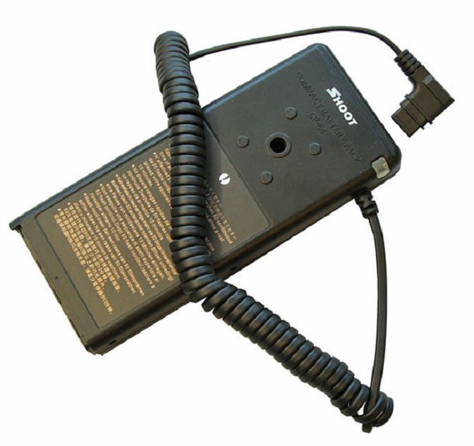

Внесу свои 5 копеек в этот необходимый пост. Вот немного фотографий для лучшего визуального восприятия продукта Shoot SD-9a Extra.
Заказал сие чудо на AliExpress. Жду. При получении распилю пополам бензопилой и потом посмотрим, из чего состоит этот блок питания.

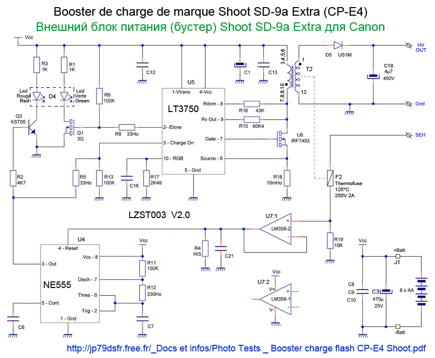

Я немножечку схему срисовал, контроллёр там SG3525A. Питать от лития можно, но есть 3 ограничения:
от 7.2в то есть 2х банок, будет очень медленно и печально, надо ставить 3 банки, но учтите что:
1. Через 3-4 пыха подрят, сдохнут выходные диоды, стоят на 1А, я поменял на 3А.
2. Так как нету никакого ограничения по току, то через 10-15 пыхов у вас испарится дорожка, которая идёт к выводу трансформатора. Решается напайкой провода.
3. Трансформатор тоже не зверь, начинает грется и мироточить.
Так что надо дорабатывать схему, и вводить ограничение по току.

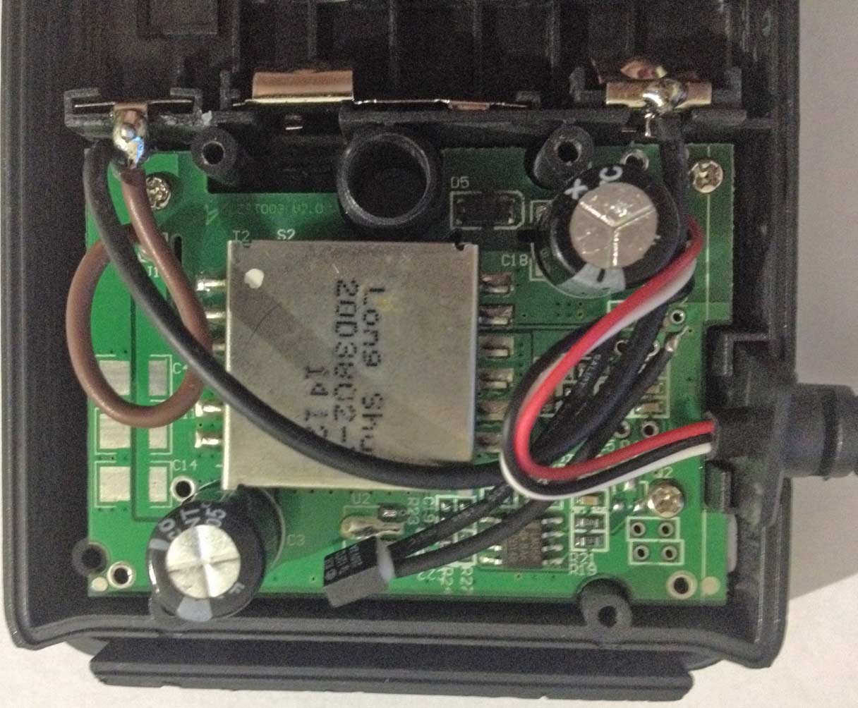

Значится так. Получил я коробочку, сразу раскрутил, снял "остатки" и демонтировал печатную плату.
Что получилось-смотрите ниже.
По работе есть пока нарекания. Воткнул свежезаряженные аккумуляторы (8 в преобразователь и 4 в 910-ю). Подключил до упора. 4 ультрафайер во вспышке через 5 пыхов начали помирать(экран тускнел), а через 10 уже появился символ разряженной батареи. Без аккумуляторов во вспышке работать вспышка отказывается, как уже было описано до меня. В чём тогда секрет? По логике вещей на накачку конденсаторов должно поступать питание от батарейного пака, но что-то мне подсказывает, что это не так. Когда и в каких режимах должен работать светодиод, тоже непонятно. У меня он иногда светился красным.

Непрочитанное сообщение Impulsite » 25 ноя 2015, 09:22
MASTER писал(а):Воткнул свежезаряженные аккумуляторы (8 в преобразователь и 4 в 910-ю). Подключил до упора. 4 ультрафайер во вспышке через 5 пыхов начали помирать(экран тускнел)
1) Что это за аккумуляторы "ультрафайер", которые во вспышке? Какая у них номинальная ёмкость и номинальное напряжение?
2) Какие напряжения на выводах блока питания "HV" и "Control" относительно "GND" во время заряда и в паузе между циклами заряда?
3) Какой величины резистор стоит последовательно с предохранителем F2 ?

P.S. Расскажите пожалуйста, почему Вы посчитали что резистор стоит последовательно с ПРЕДОХРАНИТЕЛЕМ? Если это предохранитель, что для чего он нужен? Почему его так воткнули? Чтобы уже напечатанные платы не выкидывать?
P.P.S. Сопротивление резистора(фактическое) 1.956kΩ

MASTER писал(а):почему Вы посчитали что резистор стоит последовательно с ПРЕДОХРАНИТЕЛЕМ?
Наверное, ошибся. Но судил по тем фото, что выложены.

Да там и по фото видно точно, что это не предохранитель
Это точно термопредохранитель: фото и текст.

MASTER писал(а):И термореле и термопредохранитель
Разница есть. "Реле" восстанавливает состояние после отмены "события", а "предохранитель" остается разомкнутым и подлежит замене после выяснения причины "события". И здесь 1...2-амперный термопредохранитель включен в цепи управления с ограничением по току, вероятно, в расчете на срабатывание только по температуре.
PS: на фото в теме "External Flash Battery Pack JJC FB-1... FB-4 и др." точно так же в цепи управления.
MASTER писал(а):На второй вопрос пока не отвечу. Была мысль измерить, но в данный момент нет осциллографа под рукой, есть только мультиметры.
Достаточно и мультиметра. На выходе БП по высокому HV OUT (+330V) там вероятнее всего уже выпрямленное напряжение (или пульсирующее), а на управляющем SEH (Control) напряжение логического уровня. И если на HV OUT напряжение сильно меньше 330 В, или внешний БП включается поздно или с недостаточной мощностью (например, из-за просадки напряжения аккумуляторов), то для перезаряда вспышки будут расходоваться и внутренние батареи.

MASTER, прошу переснять плату преобразователя более крупно и с лучшим освещением. Может как-нибудь сподобимся и схему восстановить. И хорошо бы прозвонить, куда подключены
- затвор транзистора U5,
- вход и выход U3 (вроде бы NE555, да?),
- выводы микросхемы LM358,
- пронумеровать и прозвонить выводы трансформатора T2.
И что за деталь там под названием S2?

impulsite, вот ссылки на полноразмерные фото и разберитесь уже с загрузками Вашего сайта. Нереально 1.5 метровое фото загрузить.
Можете сами скачать и отредактировать по Вашему усмотрению.
По поводу NE555 Вы правы, это именно он.
LM358 - тоже в точку.
С2 - это электролит 450 В 4.7 мкФ.
По остальным вопросам мне трудно Вас проконсультировать. Я не электронщик.

Спасибо, хорошие фото. А можете заглянуть камерой под трансформатор с 4 его сторон, чтобы увидеть дорожки, которые уходят под него?
И сфотографировать плату на просвет с обеих сторон? Это поможет уточнить дорожки и слои платы.
Сообщения: 18
Стаж 10 лет 8 месяцев
Откуда: Москва
Re: Блок питания Shoot SD-9a для Nikon (аналог Nikon SD-9a)
Непрочитанное сообщение MASTER » 8 дек 2015, 18:13
Как-то так получилось. Блоки 3 по 6 ножки на одной дороге, что у первички, что у вторички, а вот с другими ногами всё иначе.
Если нумеровать так:
1...............12
2...............11
3...............10
4............... 9
5............... 8
6............... 7
то получается, что между 1 и 12 перманентное R=3.1 Ом, а другие варианты гуляют. Может нагрузкой потравить "остатки" на ножках?
