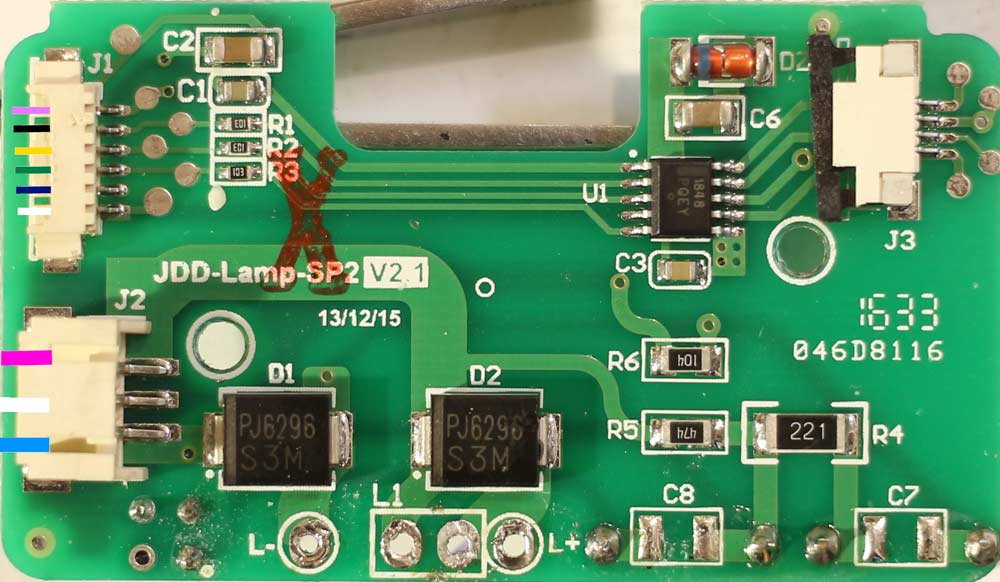

Начну с фотографий JDD-LAMP PCB + LAMP: Диаметр лампы 4,0 мм. Может чуть в минус - точнее моим штангелем не измерить. Справа - сравнение с лампой Nikon SB-900.

Проводящий слой, для ионизации лампы, 3.6 МОм.
Делаю намотку из медной проволоки: d - 0.2мм.
Стоит ли заменить С4 и С5 с 333j на 473j (0.033 мкФ на 0.047 мкФ)?
Зы. Наврал со слоем. Сопротивление слоя (на максимальной длине) - 1.2кОм.
Проблема в плохом контакте кольца поджигающего электрода с лампой.
Зыы. Сделал намотку. Перепаял концы на лампе. На фото виден слой олова по стеклу лампы.

Непрочитанное сообщение Impulsite » 4 янв 2018, 12:54
Dim0S писал(а):Стоит ли заменить С4 и С5 с 333j на 473j (0.033 мкФ на 0.047 мкФ)?
Полагаю, пока не стоит. Но с 0.047 мкФ поджиг будет надёжнее.
Фото очень хорошо получились, спасибо!
