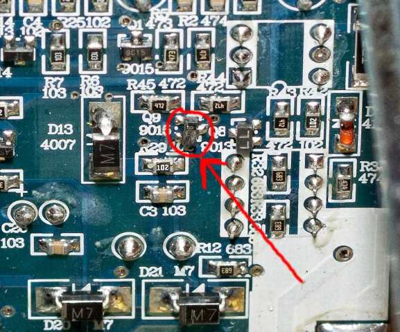

Пока перегонял фотки из RAW нашел косяк=)))) глазами не увидел изначально.
Обратите внимание на конденсаторы, огорчает то что они еще и без насечек, дядюшка Ляо постарался =))))
Вот возможный кандидат на замену, только пока разобрать маркировку не могу =(
Извиняюсь за такое количество сообщений но не вижу кнопки коррекции предыдущего поста.
Похоже написано 9015 - насколько я знаю так маркируется транзистор но он обычно на ногах и бочонком, а тут в виде чипа. Повергает в сомнение, да и потер ногтем вроде он нормальны при детальном рассмотрении, как его прозвонить правильно?

Транзистор с маркировкой "9015" похож на AV9015LT1. Уточните по его "соседям", действительно ли это PNP-структура: эмиттер pnp-транзистора в подобных схемах обычно соединен с плюсом питания. И, прозвонокй мультиметром - переходы база-эмиттер, база-коллектор определяются как диоды, когда к базе подключаешь минусовый (черный) щуп мультметра.
Проверьте также резистор R19 220 Ом, тиристоры зарядные, силовые диоды и напряжение на выходе стабилизатора 78M05 или на конденсаторе C1.

Спасибо за столь скорый ответ=) Честно говоря не ожидал оперативности.
И так картина такая, напряжение не мерил пока что... так как устал, день был трудный понедельник ведь, появился в 12 ночи дома офтоп...=)
ТАк вот, картина маслом...: C9, C6, R5, R6, R19, R32, R41 молчат...
Силы воли подсобрал в итоге 78М05 вход 12,4 выход 5,1 тут все в норме.
Визуально пробоев нету, НО при включении питания и наборе мощности поверх(посередине чипа) R19 идет искра о_0(пробой?)!
Сейчас набор мощности вообще не идет, вкл, пик и тишина...

И осмотрите, нет ли горелых дорожек.
Замените оба резистора и реле.
Также проверьте исправность оптрона U3, управляющего симистором заряда, в цепи которого и стоит R19. При первом включении следите за напряжением на основных конденсаторах. Если оно будет выше 340 В, то симистор TCR1 тоже вероятно пробит.
