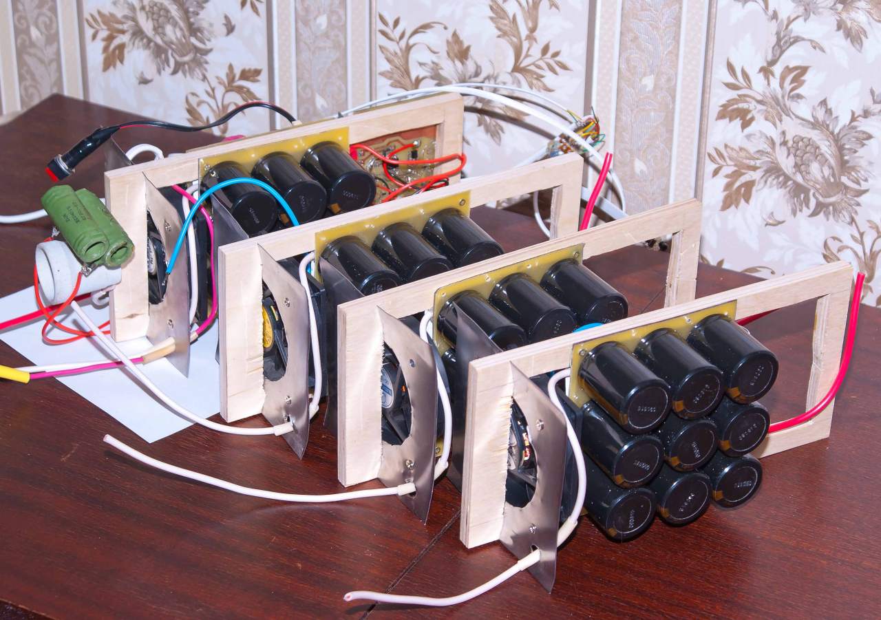

Вот решил показать миру свое пока недоделанное творение.
На мой взгляд получилась удачная конструкция.
Сначала в 3д программе всё разработал, корпус и компоновку.
Сейчас пока установил по 9 конденсаторов по 1000 мкф 350 вольт, итого 502 джоуля получилось. Специально оставил свободное место для увеличения до 15000 мкф, то есть до 840 дж.
Лампа вроде-бы держит 1000 дж и даже 1500 дж с принудительным охлаждением (по заверению продавца - хотя я конечно очень сильно сомневаюсь), пробовал часто вспыхивать 600 дж накаляются электроды.
500 дж заряжается меньше секунды (с 600 джоулями ровно секунда, по осциллографу смотрел - 25 ампер берет из сети)
сама снижает мощность!!!
Поставил пропорциональное управление лампой подсветки - можно поставить хоть киловатт (тиристор на 16А с радиатором).
+ независимое управление лампой подсветки + отключение.
Гашение лампы подсветки во время зарядки, и пищалка (и то и другое отключаемое).
Вентилятор охлаждения, дует во внутрь софтбокса (сами понимаете огромный плюс!!!) - включается от датчика температуры на зарядном резисторе (срабатывает на 65 градусов) - можно принудительно включить
Второй датчик отключения на зарядных конденсаторах, отключает зарядку на 80 градусах (конденсаторы 105градусов)
Светосинхронизатор, на микроконтроллере, кнопкой программируется и запоминает любую вспышку и срабатывает только на неё.
Хоть на второй хоть на пятый пых. Работает даже с любой мыльницей и неотключаемыми красными глазами
в общем то всё, больше не знаю что можно ещё добавить)))
Регулировка от 1/32 до максимума, плавная.
Размер 125 х 125 х 300 мм в готовый воздуховод.
Пока выкладываю фото, схемы нарисованной нету, всё в голове.
ВНИМАНИЕ все фото размером 10 мегапикселей!!! 0,3-0,7 мегабайта!!!
Провода торчат, это макетные и для проверки, в готовой конструкции будет всё подогнано по размеру, и прижато:
Если интересно, попозже подготовлю и выложу схему.
Сейчас жду, когда придут ещё 4 лампы, а так уже протестировал каждую плату по отдельности, так что сюрпризов быть не должно.
Применил телефонные и сетевые провода, а то до этого делал на обычных проводах, замучился каждый отрезать, оголять, зажимать, и прочее, а сейчас красота, отрезал и обжал - И ВСЁ )))
Если ошибся с длиной или что-то ещё, снова отрезал и обжал, и стоят копейки эти коннекторы.
В общем, спрашивайте.

Разумеется делаю сразу 4 вспышки :lol:
1. Лампа вот эта
http://cgi.ebay.com/2100-2101-2160-NOVA ... 3f09a40493
2. да за счет изменения напряжения - зеленый резистор - разрядный
на нем гасится энергия при уменьшении мощности
у меня на этой лампе пределы 95-342 вольта
при напряжении ниже 95 вольт неуверенное зажигание
Конечно есть вольдобавка через диод Д122-40.
На лампе постоянное напряжение зажигания гдето 620 вольт (1,5 мкф большой краснокоричневый)
Схема заряда как тут
http://osipoff.ru/modules.php?op=modloa ... pic=934&51
только конечно всё умощнил в два раза
и транзистор IRG4PH50U (в одну поставил - IRG4PH50K IGBT 1200В/45А всё работает) чуть теплый, почти не заметен нагрев

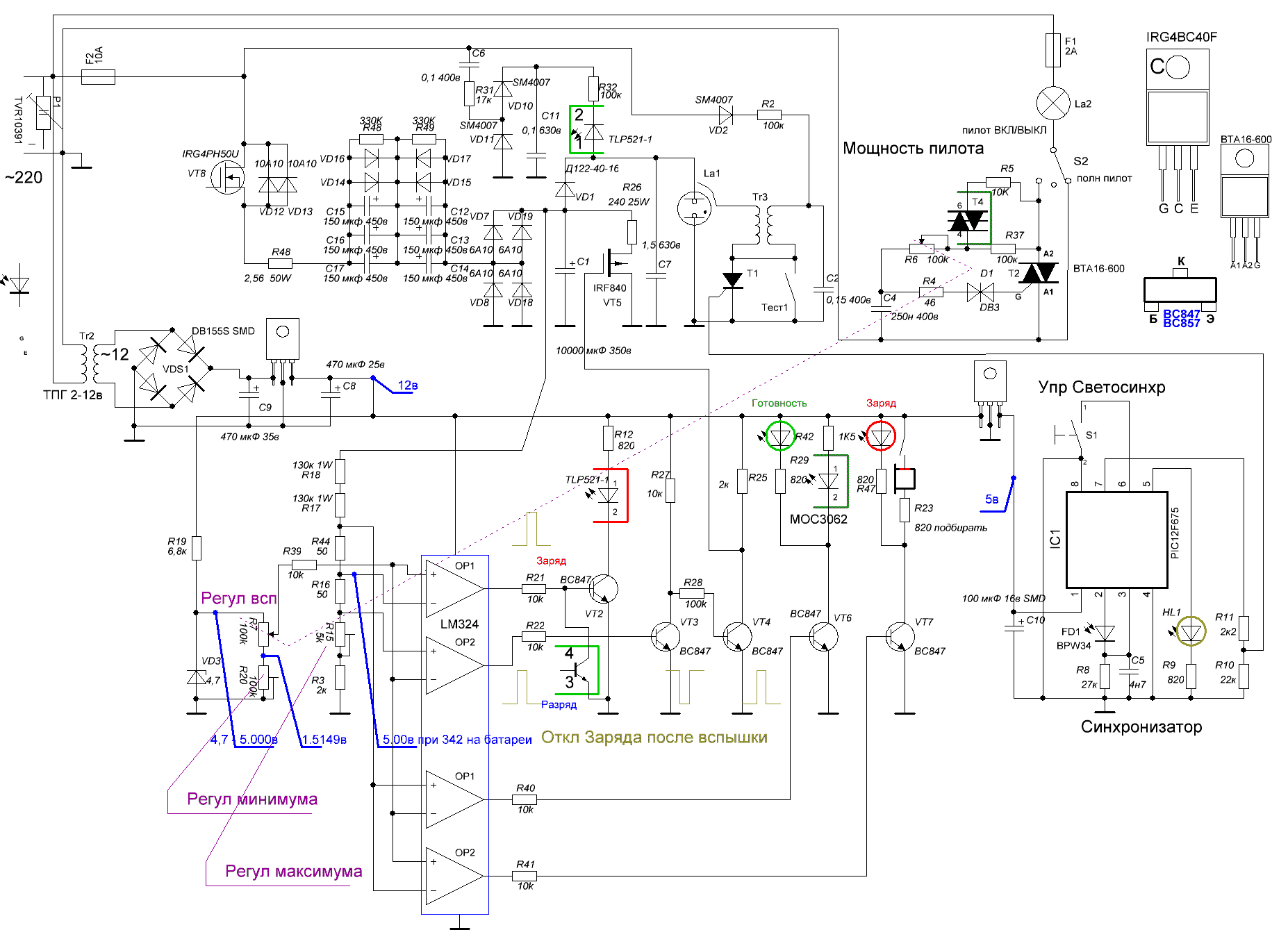

Напряжение сравнивается с опорным 4,7 вольта стабилитрон(он в трехногом корпусе so23 чтоли) там на фото внимательно посмотрите, LM324 4 операционника управляют всем этим добром
точность от пыха к вспышку напряжение не меняется на цифровом вольтметре стоит как вкопанное, только сразу после включения немного уходит напряжение, потом видимо стабилитрон прогревается (это уже процессы на микроуровне) и приходит в норму (гдето 2 вольта плавает - это только сразу после включения, потом стоит на месте)
Для меня этой точности заглаза
Разряд как в схеме выше на IRF840, он естественно холодный
зарядный резистор два по 5,1 ома паралельно, то есть получается 2,56 ома 50 вт
а как померить импульсный ток лампы я даже не представляю
да мне впринципе это и не интересно
д122-40-16 держит его замечательно это главное
Кстати, когда я говорю 25 ампер, зарядный ток
Вы учтите что это на пике синусоиды!!!, и одна полуволна идет через транзистор, а вторая дерез диоды которые висят на коллектор-эмиттере
так что у меня транзистор работает в прекрасных условиях
А если вы сделали просто как ключ через который идет постоянный ток
12А то тогда он естественно будет грется, и прочие прелести этой схемы

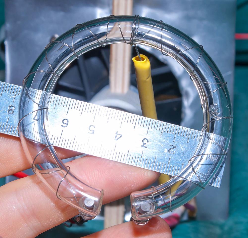

Чтобы не заморачиваться с рисованием схемы сейчас, просто сфотографируйте свои рисунки и выложите на радикал без сжатия. Потом, будет время, отрисуем в редакторе схем.
У меня к Вам еще просьба будет: сделайте, пожалуйста, фото самой лампы в плане и вид сбоку, со стороны электродов. Габариты лампы Вы уже сообщили, она весьма похожа на вот эту DR8902. Но все же другая. Интересно также узнать расстояние в миллиметрах между осями электродов и их длину.
Сообщения: 287
Откуда: Самара
Re: Дракон 500
Непрочитанное сообщение Илья Рязанов » 27 сен 2012, 16:38
Схема вот такая, только не доделан узел заряда, но он такойже как и в схеме выше, думаю сами додумаете
Да лампа похожая, НО
у моей новатрон расстояние между выводами 20мм у той 26
у моей выводы длинной 75мм, у той 25мм
так что это не та лампа, я вот тоже решил понаблюдать что с ней будет на 500дж, но визуально тянет нормально
я себе таких 4 заказал, всеравно я чтото ничего лучше не нашел, у остальных, даже дорогих ламп электроды такиеже, так что я думаю
пока эти поработают, а там посмотрим
Сообщу что с ними будет происходить :green:

Непрочитанное сообщение Илья Рязанов » 27 сен 2012, 16:40
Выкладываю фото лампы своей

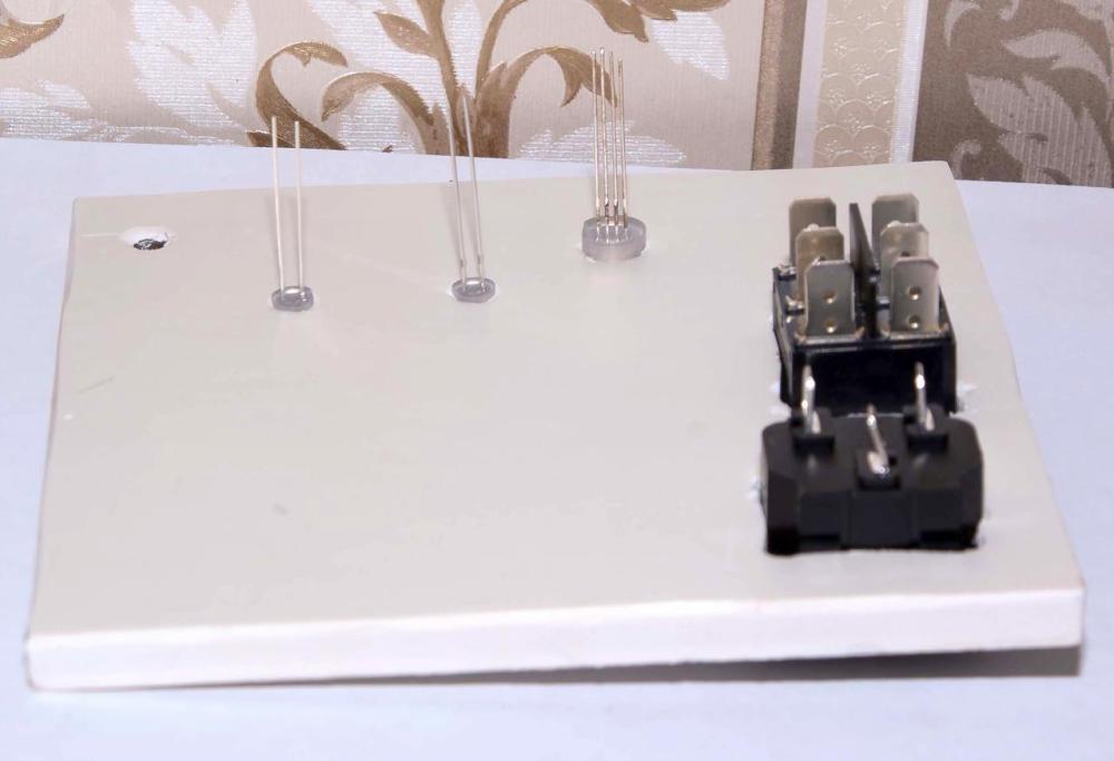

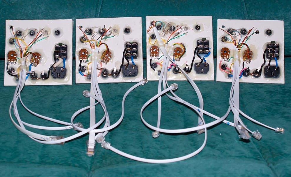

Процесс изготовления передней панели
Таблица напряжений
Так сказать внутренняя часть панели, тут стоят светодиоды и фотодиод
вот они
и вот что получилось
Термоклей творит чудеса, почему я раньше не догадался его использовать, никаих гаек, всё держится намертво и не болтается
секрет изготовления - сначала малькими капельками всё закрепляете, когда остынет - заливаете уже густо
А если сразу густо будете лить, он очень долго остывает внутри и медленно схватывается соответственно
Теперь это будет выглядеть так

Почему нет вопросов?
1. Как решили вопрос с тлеющим разрядом?
2. Как напряжение вольтодобавки с C11 попадает на С7? По схеме неясно! Опечатка, наверное?
3. Не вижу, что в схеме сравнения опорного напряжения с напряжением на батарее конденсаторов, заложен гистерезис! Как тогда боретесь с самовозбудом?
И что будет с напряжением на силовых конденсаторах при пропадании контакта движка потенциометра R7? Что, к сожалению часто случается и по вине самих потенциометров, и по вине проводки!
Внимательно смотрите в схему, зарядка отключается когда заряжается C7 через резистор R32 и оптрон TLP521, он закорачивает базу-эмиттер транзистора VT2
Написал выше
Схема правильная - это важный узел, у меня работает именно так как нарисовано
Гистерезис заложен, его обеспечивает резистор R16
я не дорисовал, но на плате видно что прямо на контактах телефонной розетки припаян смд резистор 0,75 мегаом, и при выдергивании штекера (или при обрыве любого провода) регулировки - на конденсаторах устанавливается минимальное напряжение
но напряжение не выходит за максимальный уровень это точно!!!
несколько раз пробовал!!!
резистор припаян к средней точке резистора и к минусу

вот закончил табло, целый день паял, если б не телефонные провода, неделю паял наверное :lol:
попозже наверно засниму работу, и в ютуб выложу
