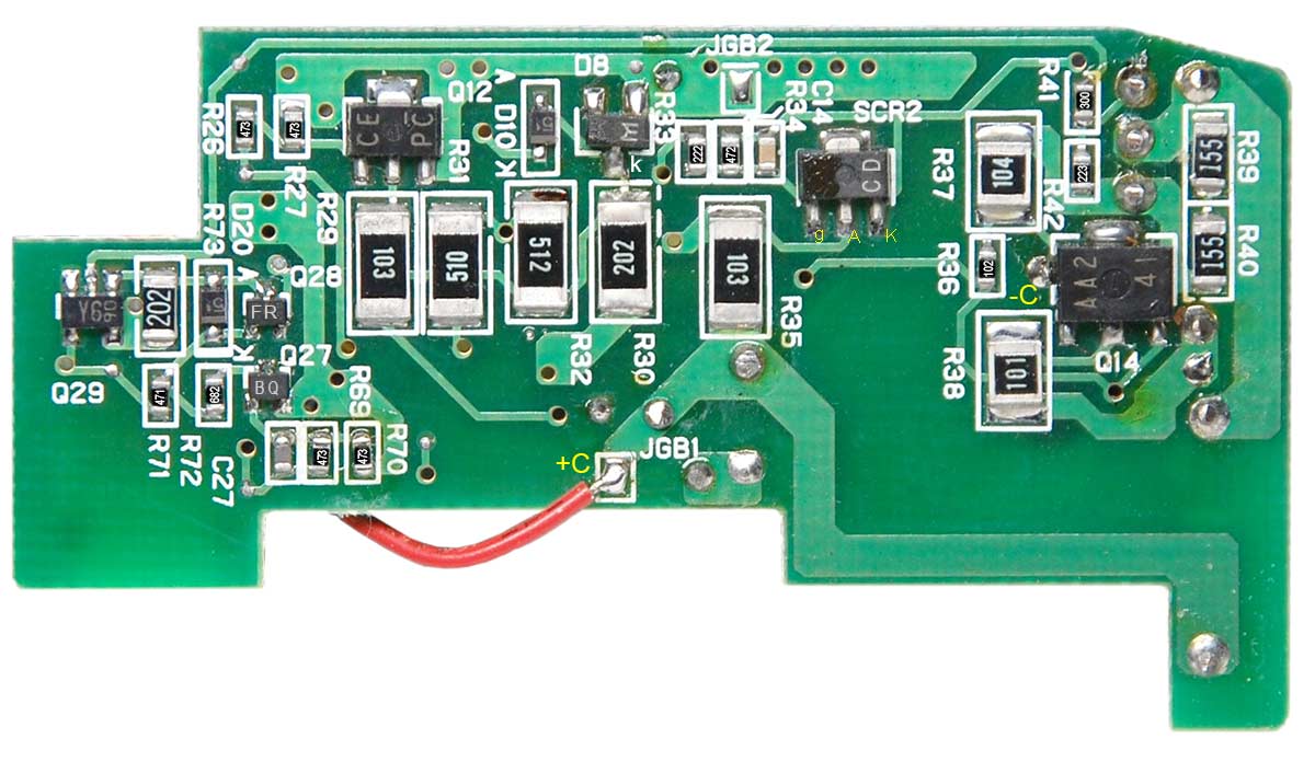

Точки, в которых можно проконтролировать остаточное напряжение основного конденсатора и безопасно разрядить с помощью резистора 0,5-1 килоом 2...5 ватт:
Частично схема платы в головке вспышки:
Перегоревший тиристор SCR2 типа CR08AS-12 можно заменить на более доступный CR02AM. У него точно такая же цоколёвка выводов, как у CR08AS-12. Но для этого потребуется уменьшить толщину корпуса CR02AM до, примерно, 2,8 мм.

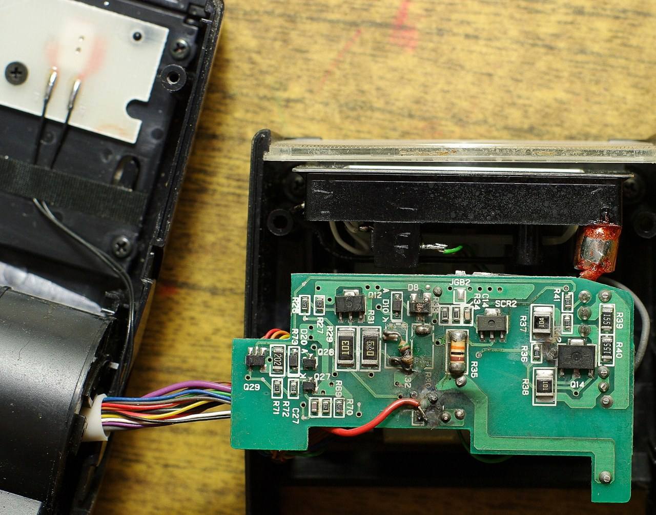

День добрый. Интересует силовая плата в голове.
Или от 540ой мож есть?
- Стаж 11 лет 6 месяцев
Re: Pentax AF-360FGZ
Здравствуйте, doorsza!
Тут у Вас столько ожогов: (1) возле транзистора Q14 , (2) там где красный провод, отсутствует резистор R30, резистор R32 явно был заменен. И, похоже, дело не обойдется только деталью, которая Вас интересует, это диод D8 - такие повреждения могут быть признаками более обширных неисправностей.
Расскажите, почему на месте IGBT стоит IRG4BC40F и вообще, что произошло с вспышкой и что Вы уже делали по ремонту.
- Сообщения: 10
Начну с того, что в транзисторах и диодах ничего не понимаю и живу я в маленьком городе, где рассчитывать на хороший сервис центр не приходится.
Сгорел тот самый IGBT и те детали, которые мне заменили на эти полосатые штуки. Проверили работает. При попытке повернуть голову произошло короткое замыкание. Результат на лицо. Попытка найти схему провалилась. Попытка определить, что за деталь под маркировкой CD182, не увенчалась успехом. Осталась одна надежда на этот форум. Буду очень признателен за помощь!

Вот что пока удалось по фотографии установить. D8 должен быть стабилитрон на 30-33 Вольта:
Это черновик, возможно, с ошибками, надо будет уточнить многие соединения. Почистите плату от нагара и сделайте, пожалуйста, виды платы как бы "в перспективе". На имеющихся снимках не все дорожки просматриваются. Хорошо помогает съемка платы на просвет (и с той и с другой стороны).
Напишите, какие буквы на корпусах транзисторов Q27, Q28 и Q29. Маркировка становится более различимой, если детали протереть спиртом или ацетоном.
В целом, схема похожа на схему вспышки Pentax AF540FGZ и на вспышку Canon Speedlite 580EX
И обзаведитесь на время мультиметром с омметром и прозвонкой. Это потребуется для проверки соединений на плате.
