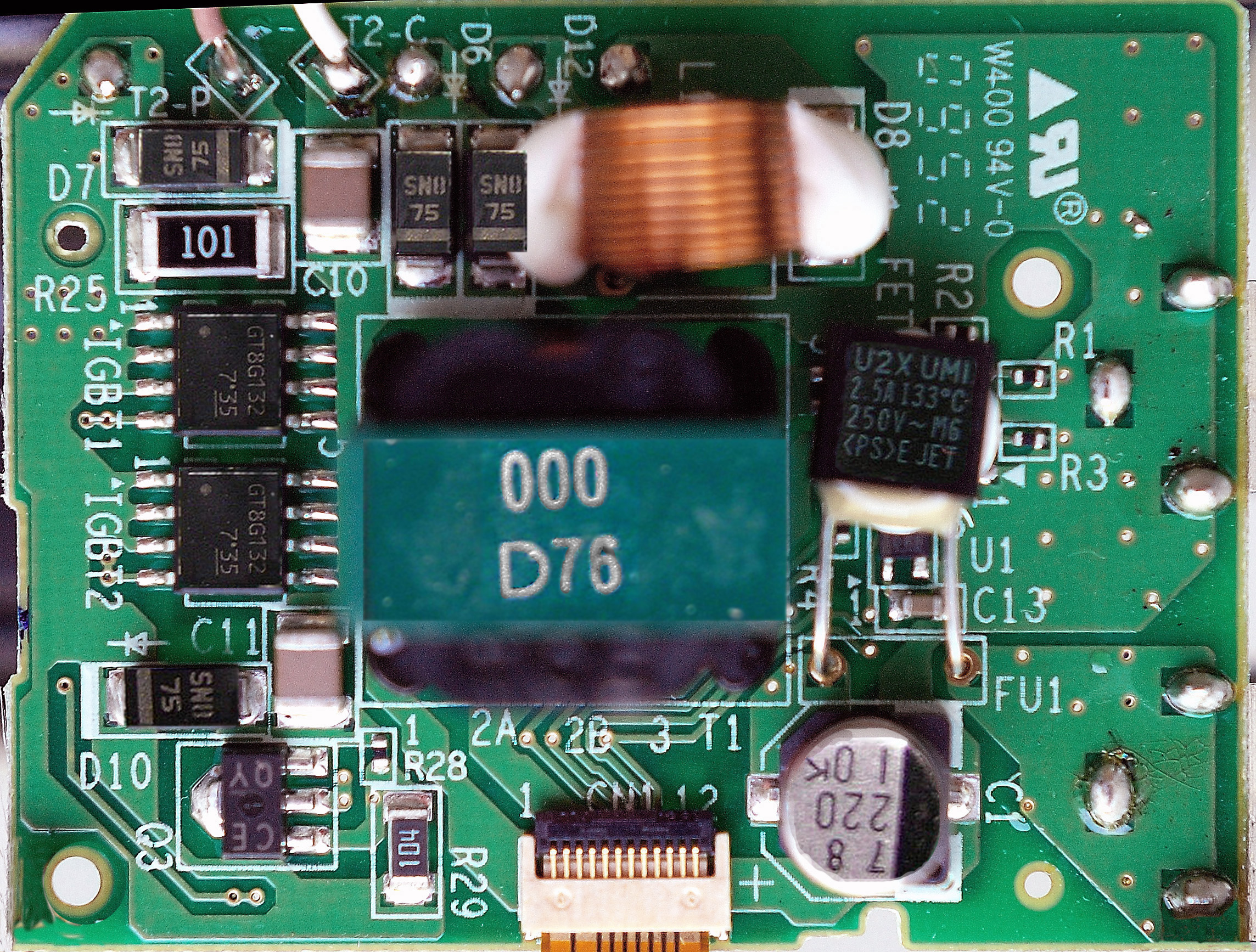

Привет!
Совсем затупел... Уже поменял конденсатор поджига, трансформатор поджига, резистор на 100ом... А она то вспыхивает, то совсем нет.... Иногда начинает вспыхивать при проверке осликом на поджиге... Убираю щуп - не вспыхивает... Думал; лампа, заменил на время на другую чуть меньше, не вспыхивает хоть убей.... Когда менял трансформатор поджига, повесил его в воздухе на проверку, запыхала как новая, все поставил на места, собрал - перестала... Провода в норме... На регулировку стоят аж 2 IGBT, оба по звону целые и если это они виноваты как объяснить такое поведение?
Заранее спасибо.
Заранее спасибо.

impulsite, спасибо за ответ.
Провода я проверил в первую очередь. Проблема с проводами в спышках SB-600/800 и т.д. не новость.
Попробую намотать провод поджига.
Привожу снимки (размер ~700 кб)
Под рукой не было SMD резистора на 100 Ом, нацепил пока обыкновенный, благо места есть... конденсатор C11 был одним концом отвалившись.

C10 тоже приподнят. Кто-то уже ранее пытался чинить?
Интересно, а затворы IGBT1 и IGBT2 соединены вместе или развязаны резисторами?

Это я своими кривыми руками C10 криво поставил....impulsite писал(а):C10 тоже приподнят. Кто-то уже ранее пытался чинить? Интересно, а затворы IGBT1 и IGBT2 соединены вместе или развязаны резисторами?
IGBT соединены вместе.
