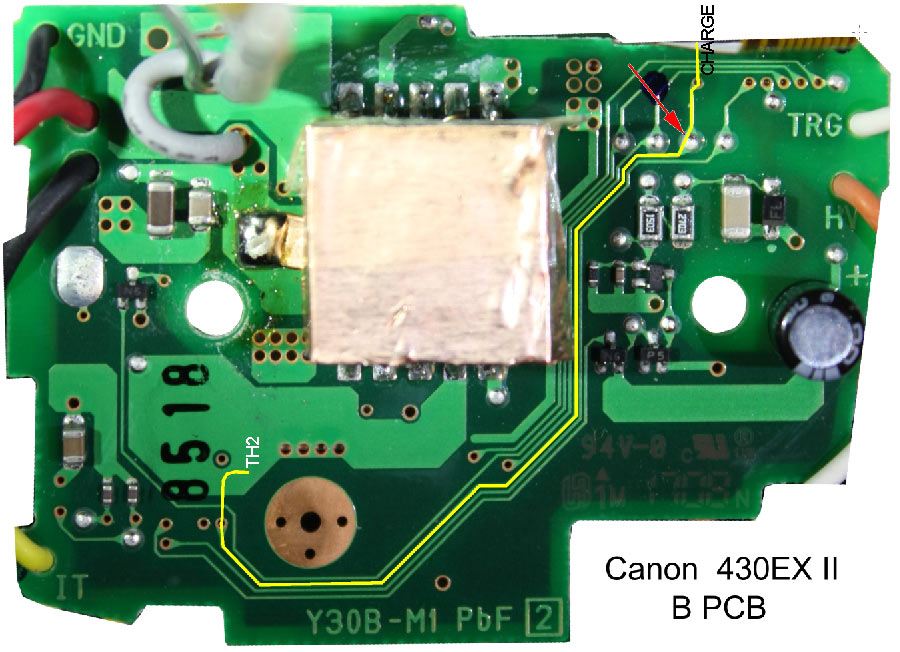

YouRick, большое спасибо за помощь в уточнении схемы для платы B PCB:YouRick писал(а):R 316 - 1.3 kOm

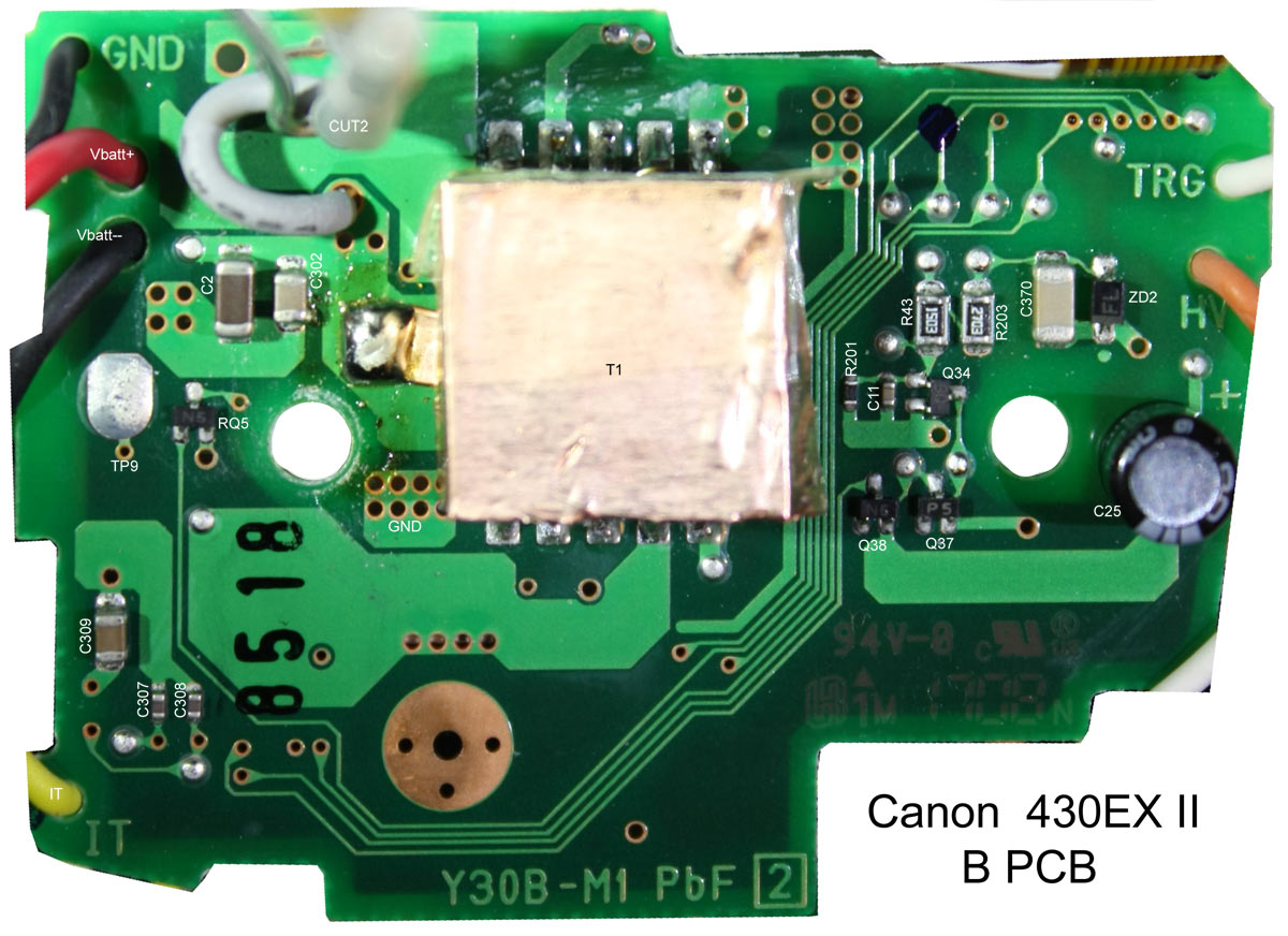

Обновил картинки и схему для B PCB 430EX II и удалил неактуальную переписку. YouRick, сообщите, пожалуйста, что удалось продиагностировать.
Насколько я понял, процессор IC107S постоянно через CHARG-CLK подает импульсы с частотой 70 килоГц. Что, при наличии на выводах 8,9 мсх IC304 высокого уровня, примерно 4,8 В, заставляет попеременно (оппозитно) включаться транзисторы FET6 и FET7. Запуск и остановка преобразователя обеспечивается наличием или отсутствием высокого уровня на выводах 8 и 9 IC304. И даже для контроля предусмотрена хорошо заметная контрольная точка TP9.Silent recycling
Thanks to the oscillator circuit whose frequency is controlled by a microcomputer, the oscillation frequency is increased (70 KHz) beyond the hearing ability of humans. This makes the recycling sound inaudible.

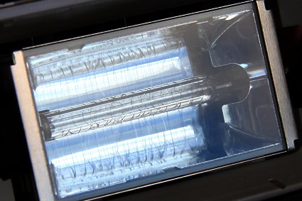

Почитал эту тему про мою вспышку, ответа не нашел. Ситуация такая.
Вспышку Canon Speedlite 430 EX II уронил с высоты около 1,3 метра, лампа с виду целая, без трещин, сколов. Вспышке 3 года, любительская съемка, незаезжена.
Включается, заряжается, Pilot светиться.
Но не вспыхивает. Не вспыхивает от камеры, не вспыхивает от кнопки Pilot.
Разобрал , видимых нарушений не обнаружил.
Между белым проводом на разъёме CN4 и розовым на лампе присутствует 230 В DC.
zoom работает. Настройки работают.
- Как проверить лампу?
Подключился к ней (к лампе ) тестером постоянно висит 325 В DC. На нажатие кнопки Pilot не вспыхивает.
Незначительные изменения 1-2 вольта на тестере. При выключении питания
напряжение падает, конденсатор видать разряжается..
- Почему на лампе напряжение есть а она не вспыхивает?
Предохранитель в цепи питания между парами аккумуляторов звониться (в серой изоляции) - рабочий!
Проверил кнопку Pilot - работает, замыкает при нажатии. Подскажите в такой ситуации в какой последовательности и что возможно проверить? Сервисного центра в городе нет.
все детали на вид целы. Вот еще лампу отснял. Отражатель идеально чист, в нем отражается лампа. Видны полосы что это значит?

Здравствуйте, 37A!
Снимок - отличная иллюстрация древней, как мир, пословице: лучше один раз увидеть, чем 100 раз услышать.
Вот эти полоски на лампе означают, что лампа растрескалась, изношена и её следует поменять. Вот и всё.

Приветствую Вас! К сожалению, оригинал снимка лампы на карте памяти удален. Могу разобрать вспышку, переснять, отправить на mail. Так получается что трещинки эти появились после падения вспышки? И это стопроцентная причина отсутствия ПЫХА. А как это проверить? Чтобы убедиться что дело только в лампе и заменить ее. Если действительно лампа, то подскажите, пожалуйста, какую именно лампу и где ее приобрести? Лучше всего подойдет интернет-магазин с доставкой EMS почтой по России. Интересует, конечно в первую очередь оригинал, не китайки.
Если вместо этой лампы для проверки работоспособности схемы подключить лампу от старой отечественной вспышки, дугообразную такую, - эксперимент удастся? Мощностные характеристики у них вероятно разные. И еще там стоит такой нежный зуммер, лампа легко двигается в нем. я на форуме найду как правильно лампу менять?
- Стаж 12 лет 11 месяцев
Трещинки появились из-за постоянного перегрева при эксплуатации. А удар привел к разгерметизации колбы. Когда будете извлекать лампу, она, скорее всего, и рассыпется. Ну, а какую лампу и где купить, на форуме уже не раз говорено. Да Вы и сами уже прочитали, должно быть.
Подключение неподходящей лампы может испортить управляющий IGBT-транзистор - примеры этому найдете на страницах, поэтому не рискуйте.

Наличие тонкой искры, "еле заметный пых" в лампе указывает на то, что поджиг работает. Но нет разряда основного конденсатора на лампу.
Предварительно, в дополнение к неисправности лампы, могу предположить, что разряда нет из-за скрытого обрыва в проводах между конденсатором и лампой. Как правило, такое встречается у вспышек старше 2-3 лет.
Наличие обрыва выявляется прозвонкой проводов с одновременным их растяжением.
