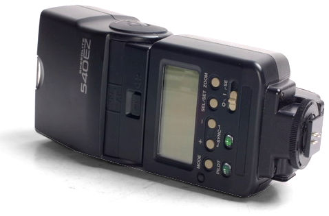

Знакомый по моей просьбе принес на померять. Померил.
Мануальный режим.
Мощность 1/1
Мощность 1/2
Мощность 1/4
Мощность 1/8
Мощность 1/16
Мощность 1/32
Мощность 1/1 и 1/32
Чем объяснить такой глюк с делителем до 1/8 - ума не приложу. Перепроверил несколько раз.
Владелец брал эту вспышку на ebay. Может там ее слили из-за этого глюка. Расстроил только владельца. Попрошу сделать его пару кадров с разной мощностью - тогда все встанет на свои места.

О, тут надо на каждом уровне пробные снимки сделать. Или флашметром промерить.

Как то я проводил эксперименты с canon вспышками и такой глюк появлялся если неправильно стоит световод. На этой вспышке он закреплён прямо в отражателе лампы и кстати над дыркой для световода должен лежать зелёный светофильтр. Маленькая стекляшка примерно 3 на 3 мм, которая так и норовит потеряться при замене лампы :)

Vikt(or) писал(а):такой глюк появлялся если неправильно стоит световод.
а фоток не осталось как там внутри ?

В 580ЕХ световод крепится на рефлекторе, это черный "провод" с наконечником в правой части снимка:
В наконечнике световода должен находиться вот такой голубой ИК-фильтр https://impulsite.ru/ctlg/metz/58af1/ik-filtr.jpg (очень похож на стекло теплофильтров, которые в диапроекторах использовались) и еще нейтральный фильтр, обычно сетчатый диск диаметром около 2,5 мм

Оказывается я всё напутал :oops: Не знаю в какой вспышке стоит стекляшка, но именно в этой всё проще:

Vikt(or) писал(а):Оказывается я всё напутал. Не знаю в какой вспышке стоит стекляшка, но именно в этой всё проще:
это 540EZ ??
взято здесь: http://www.mir.com.my/rb/photography/ha ... /index.htm

:)) Судя по надписи, да, это 540EZ. И рефлекторы и крепление световода - одинаково у 540EZ и 580EX.
И там, под наконечником световода, и ИК-светофильтр и, иногда, нейтральный светофильтр присутствуют.
