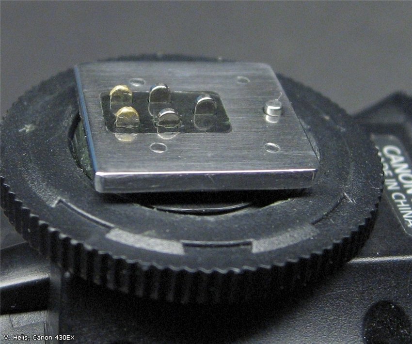

Canon 430EX. Вариант с креплением винтами М1,6, М1,7, М1,8 или, даже, М2. Соответствующая резьба нарезается в теле пятки и вся нога стягивается 4 винтами, в данном случае длиной 12 мм. Поскольку расстояние между винтами по ширине чуть больше, чем входной размер башмака камеры, во всех случаях на винтах должны быть небольшие спилы, как на фото: https://impulsite.ru/ctlg/canon/430ex/foot07.jpg примерно на 1/3 диаметра и от 2 до 4 мм от конца винта.
И еще вариант на болтах. Под гайками видны квадратные шайбы. Один угол шайбы загнут вниз и вплавлен в пластмассу корпуса. Другой угол - загнут вверх, плотно к гайке и контрит гайку от раскручивания.

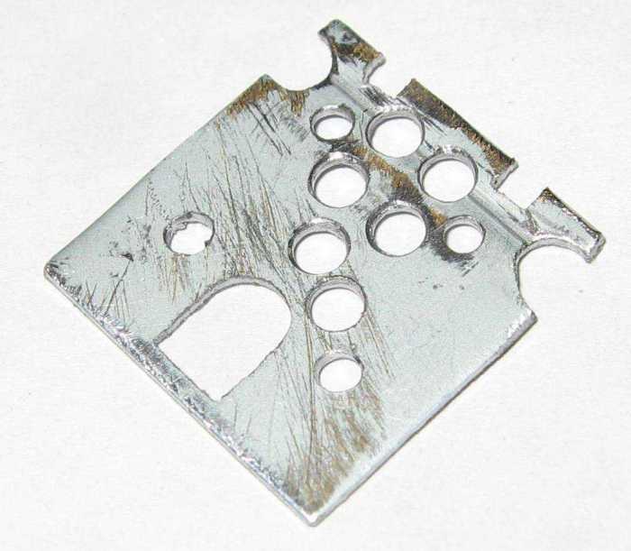

После падения камеры вместе с установленной на неё вспышкой отломалось крыло установочной пяты и вспышка не фиксировалась в горячем башмаке камеры. К сожалению, ход ремонта я сфотографировать не догадался, так что ограничусь описанием. Площадка, на которой находятся контакты осталась без повреждений.
  1. Открутил 4 шурупа,крепящие основание пяты к корпусу вспышки.
  2. Изнутри открутил 4 шурупа, крепящие пяту к основанию, отделил пяту от основания и снял фиксирующее кольцо.
  3. Закрепил пяту в тисках и надфилем обточил по периметру площадку контактов на глубину примерно 1,5 мм.
  4. Ножовкой по металлу из пятирублёвой монеты выпилил прямоугольник , по размеру совпадающий с установочной пятой.
  5. Тонким сверлом 1,5 мм высверлил прямоугольник под площадку контактов и надфилем обработал края.
  6. Приложил полученную площадку к пятке, зажал в тисках и сверлом 1мм просверлил отверстия под шурупы и штырёк фиксатора, затем сверлом большего диаметра сделал углубления под шляпки на глубину примерно в половину толщины пластины.
  7. Нанёс на пяту клей и притянул саморезами.
  8. После высыхания клея надел на наждак диск от болгарки и прижимая к плоскости диска сточил выступающие части головок саморезов и рисунок чеканки монеты.
  9. Вставил контакты и фиксатор в соответствующие отверстия и прикрутил пяту к основанию, а основание соответственно к корпусу вспышки.
  10. Поскольку толщина изготовленной пяты получилась меньше необходимой, после фиксации вспышки контакты не доставали до контактов горячего башмака. Я решил эту проблему путём приклеивания двух полосок металла к внутренней стороне пяты.
    http://album.foto.ru/photos/or/283611/1257713.jpg
Получилось несколько коряво, но вполне работоспособно.

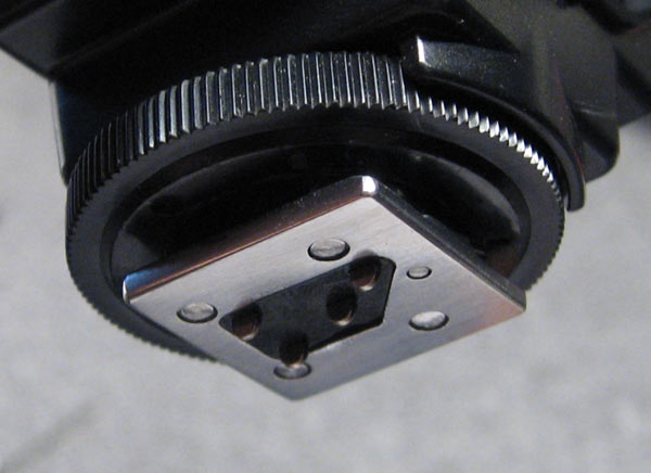

Спасибо за ваш опыт. Со своей стороны могу предложить в качестве материала для пятки полоски металла, уголки и т.п. которые имеют толщину как раз 1,9-2,0 мм и которые можно купить на строительных рынках:
Щёлкнуть по рисунку, чтобы увидеть крупнее.
Sigma EF-500 и Sigma EF-530:
Nikon SB-26:

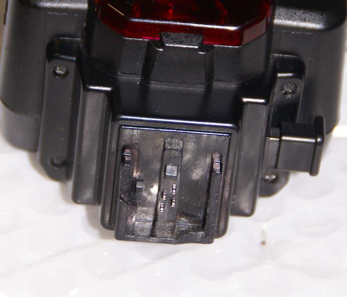

Вот, теперь и Метц присоединился к топовым, новая вспышка Metz Mecablitz 58 AF-2 Digital выпускается с металлической ногой: http://www.metz.de/en/photo-electronics/product-families/system-flash-units/mecablitz-58-af-2-digital/product-information.html
Фирма Yongnuo тоже учла негативный опыт. Один из читателей форума прислал фотографии вспышки YN-460, полученной буквально на днях по почте.
Форма выреза указывает на то, что китайцы готовят вспышку c i-TTL - для Никоновских камер или модернизируют и YN-465.

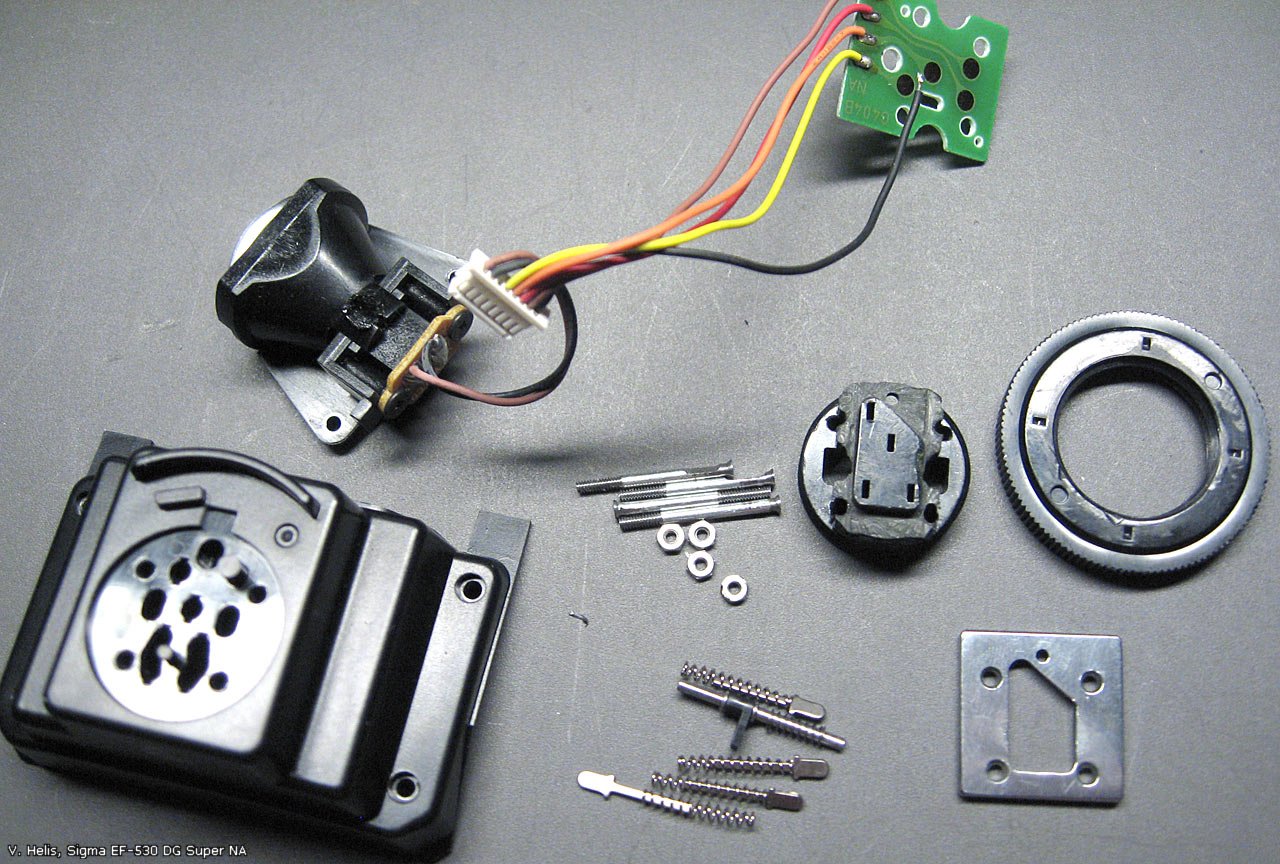

Так же сломался башмак на сигме EF 500-ST
Сделал ногу из алюминия.
Из подводных камней:
1- сверлить крепление для винтов нужно строго в перпендикуляре, у меня так не получилось, что в итоге привело к тому, что винты смотрели все в разные стороны! И если в съемную часть они влезли, то в корпус уже не входили, пришлось рассверливать отверстия под больший диаметр. Тем не менее все держится удачно!
2- есть один дурацкий проводок, который постоянно отваливался (на фото указан стрелкой)
3- винты слишком широко расположены из-за этого вспышка не входила в разъём на фотоаппарате. Пришлось стачивать винты по бокам, тем самым уменьшая их толщину и жесткость. Отверстия под винты делались по тем, в которые вкручивались саморезы прижимающие плату. Один так и не удалось поставить - слишком близко получилось отверстие к контакту. Осталась дырка.
Вроде бы все, сидит жестко, при наклонах в разные стороны вспышка сидит как влитая.
Еще раз огромное спасибо за идеи!

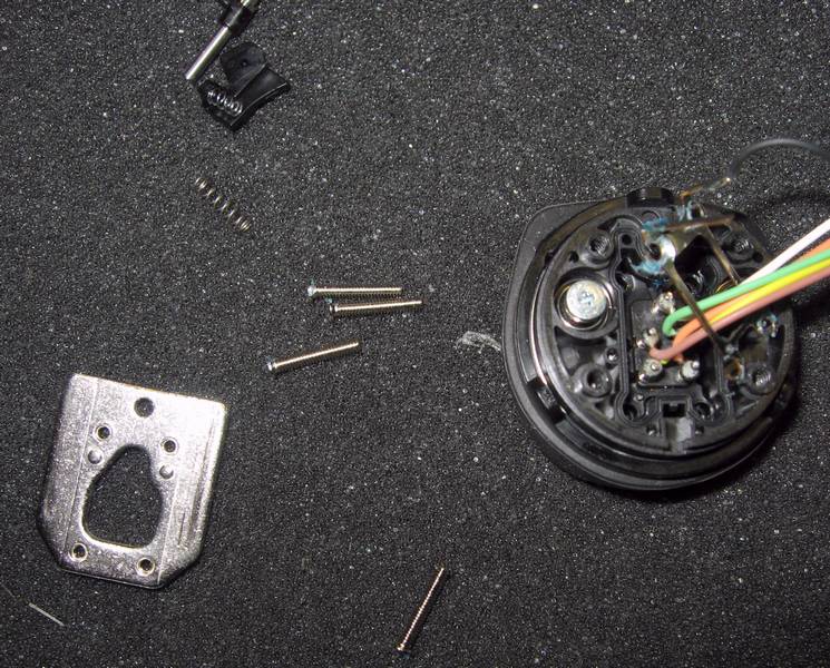

Сделал два отверстия по диагонали под винты М2, два других оставил как было, чтобы контакты держали.
Решил вместо потерянного фиксатора на 580EX II поставить фиксатор от 580EX, но от 580EX фиксатор короче.
Сделал самостоятельно штифт, выпилил паз, вставил пластмассовый ограничитель от 1-й модели, осталось определиться сколько отпиливать фиксатор по краям.
Может у кого есть точные размеры? Расстояние от пластмассового ограничителя до краёв с каждой стороны?
И с какой стороны, куда вставляется штифт, с какой стороны пружинка?
