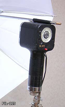

FIL-105 - простая вспышка с ведущим числом 34 метра при ИСО100. Энергия разряда 68 Дж.
Напряжение на синхроконтактах почти 300В. Схема ФИЛ-105

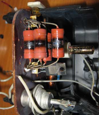

На плате вспышки есть подстроечный резистор R7. Если смотреть при открытой крышке, то он находится справа в середине. Повернув его движок можно немного регулировать смещение сетки тиратрона, этим можно увеличить чувствительность светосинхронизатора, но так, чтобы вспышка не начала самопроизвольно вспыхивать.
Подстроечный резистор R10 регулирует порог включения индикатора зарядки HL1, на чувствительность светосинхронизатора не влияет. R10 обычно выставляется так, чтобы неонка HL1 начинала светить уже при 270 В на конденсаторе С3.

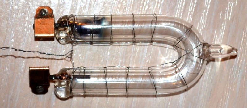

Старые вспышки ещё могут быть полезны. Использование удлинителей электродов из медной проволоки диаметром 0,9-1,1 мм пригодилось и здесь:
Медная проволока достаточно эластична, чтобы придать ей необходимую форму и закрепить лампу консольно. В рефлекторе разогретая лампа не плавит стенки, так как не касается их и надежно держится на удлинённых выводах.

1) От перегрева осыпается лаковый поджигающий электрод лампы EL1 ИФК-120. Как следствие, начинаются пропуски поджига, вплоть до полной потери работоспособности.

1. Я очистил поджигающий электрод
2. Взял проволоку с нержавейки... и сделал намотку... потом назад прикрепил держатели...
3. Одна из трех ламп рабочая(самая правая). Из-за чего могут другие не работать?

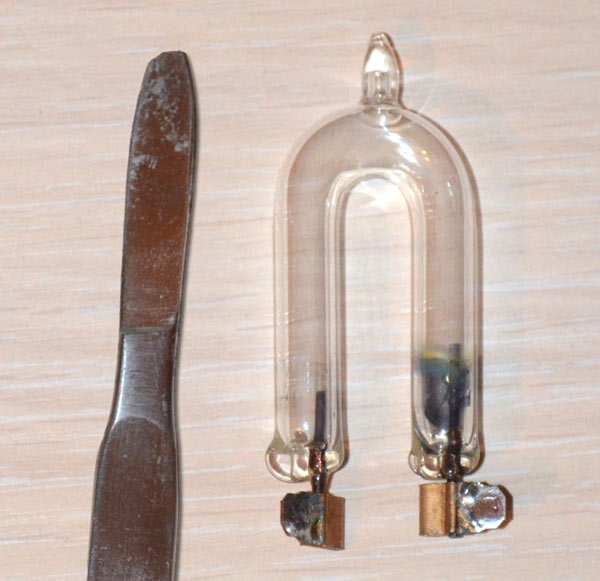

Присмотритесь к лампам, нет ли на них пузырьков или микротрещин.
Потемнения свидетельствуют о том что у них приличный износ.
Не работать могут просто потому что мог выйти газ через микротрещину - например от перегрева.
Проверьте в темноте когда происходит вспышка по лампе искра проскакивает? возможно у вас нет поджига, или слишком низкое напряжение для поджига. это бывает в следствии ссыхания конденсаторов в вспышке.

Илья Рязанов писал(а):Присмотритесь к лампам, нет ли на них пузырьков или микротрещин.
Та что самая левая сверху вроде немного потрескана....
