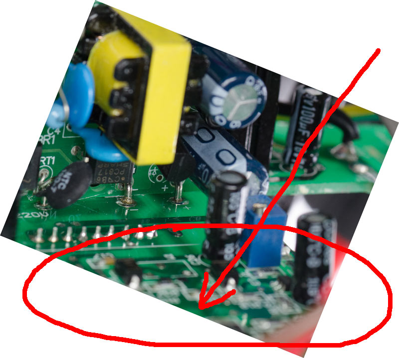

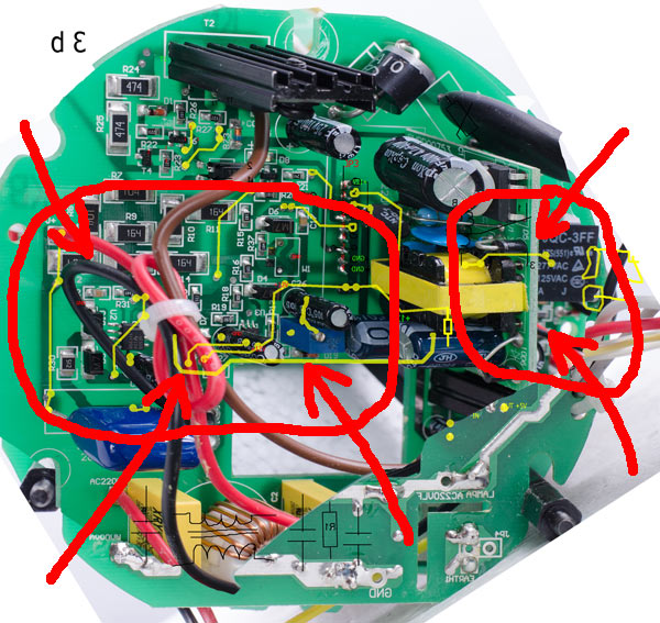

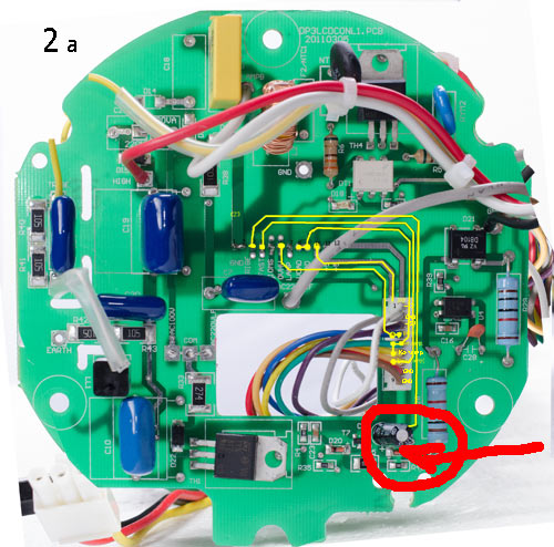

1) Чтобы удобно было фотографировать, временно отпаяйте коричневый (CONL) красный (V+) и чёрный (GND)от 3-й платы. Или - лучше - от соответствующих точек на 4-й плате, и при съемке отведите провода в сторону. Съемка выделенных областей: детали вокруг реле, включая транзистор Т5, и обвязку термозащиты, подключение вентилятора, и указанную область вокруг микросхем U2 и U3 c разных сторон и в плане:
2) На 3-й плате прозвонить состояние контактов WJA и WJB - замкнуты или разомкнуты? Прозвонить состояние контактов 1 и 2 на реле - замкнуты или разомкнуты?
3) Куда идут 2 красных провода от точки "HIGH" на плате конденсаторов (4-я плата) ?
4) Сфотографировать обратную сторону 1-й платы. Также указанное место под проводами и показать, куда идут провода от разъёма JP4 на 1-й плате?

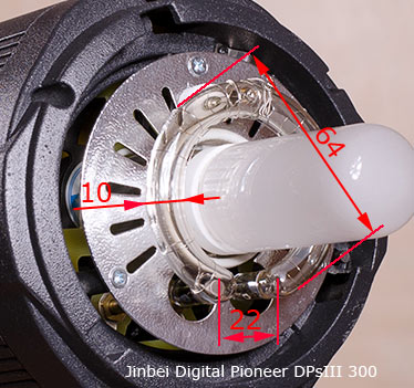

6) габариты лампы? Наружный диаметр кольца, диаметр трубки, расстояние между осями электродов (viewtopic.php?f=28&t=72)

Лампа: диаметр 64,5 мм, расстояние между осями электродов - 22 мм и диаметр трубки 10,5 мм.

Обратная сторона первой платы. Четырёхпиновый разъём не задействован. Чёрный разъём-туда втыкается модуль -для управления вспышкой по радио.
DSC_7823 by gtimru, on Flickr
Она же с прибранными проводами.
DSC_7828 by gtimru, on Flickr
Плата с обвязкой вокруг реле.
DSC_7836 by gtimru, on Flickr
Вид сверху
DSC_7832 by gtimru, on Flickr
Два красных провода от платы с конденсаторами-один на лампу вспышку, второй на плату( подписано HIGH)

Если Вы посмотрите через одно изображение выше, то там будет красный провод и точка HIGH к которой он подпаян.
Стаж 13 лет 11 месяцев
Re: Jinbei Digital Pioneer DPsIII вопрос технического характ
Непрочитанное сообщение Impulsite » 3 янв 2013, 19:31
Да, спасибо, был невнимателен. Потому и вопрос удалил, когда увидел HIGH на 2-й плате. Это и есть узел вольтодобавки - поддерживает высокое напряжение на выводах лампы, когда на основных конденсаторах напряжение уменьшается до 127 Вольт.

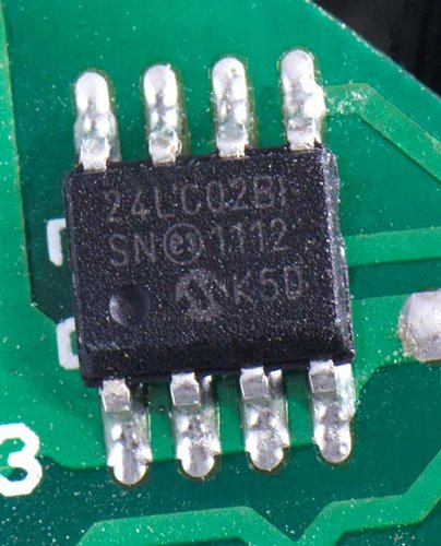

Очистил лак с микрухи
