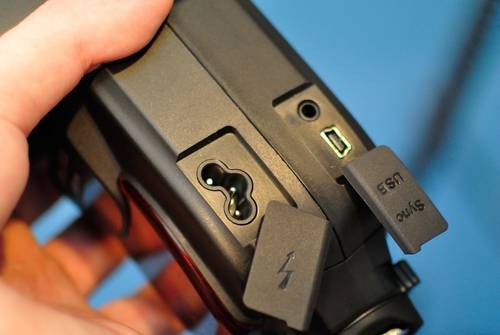

Внешние разъёмы вспышки Cullmann 38TG, известной также как Toshiba 38TG и Popular 38TG.
это высоковольтный разъём:
Минусом на корпусе я отметил минус основного конденсатора - на фото это правый контакт. Как подключен плюс, левый контакт, я пока до конца не разобрался, плюс с разъёма идет на маленькую платку с двумя микрокнопками (1-тест, другая обозначена символом батарейки, назначение мне неясно) и выключателем. Средний контакт внутри на плате не разведен.
Это разъём для выносного модуля регулировки импульса. Пока не известно с уверенностью назначение контактов разъёмов, показанных на фото. Прошу сообщить здесь, если у Вас имеются какие-то сведения об этом.

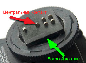

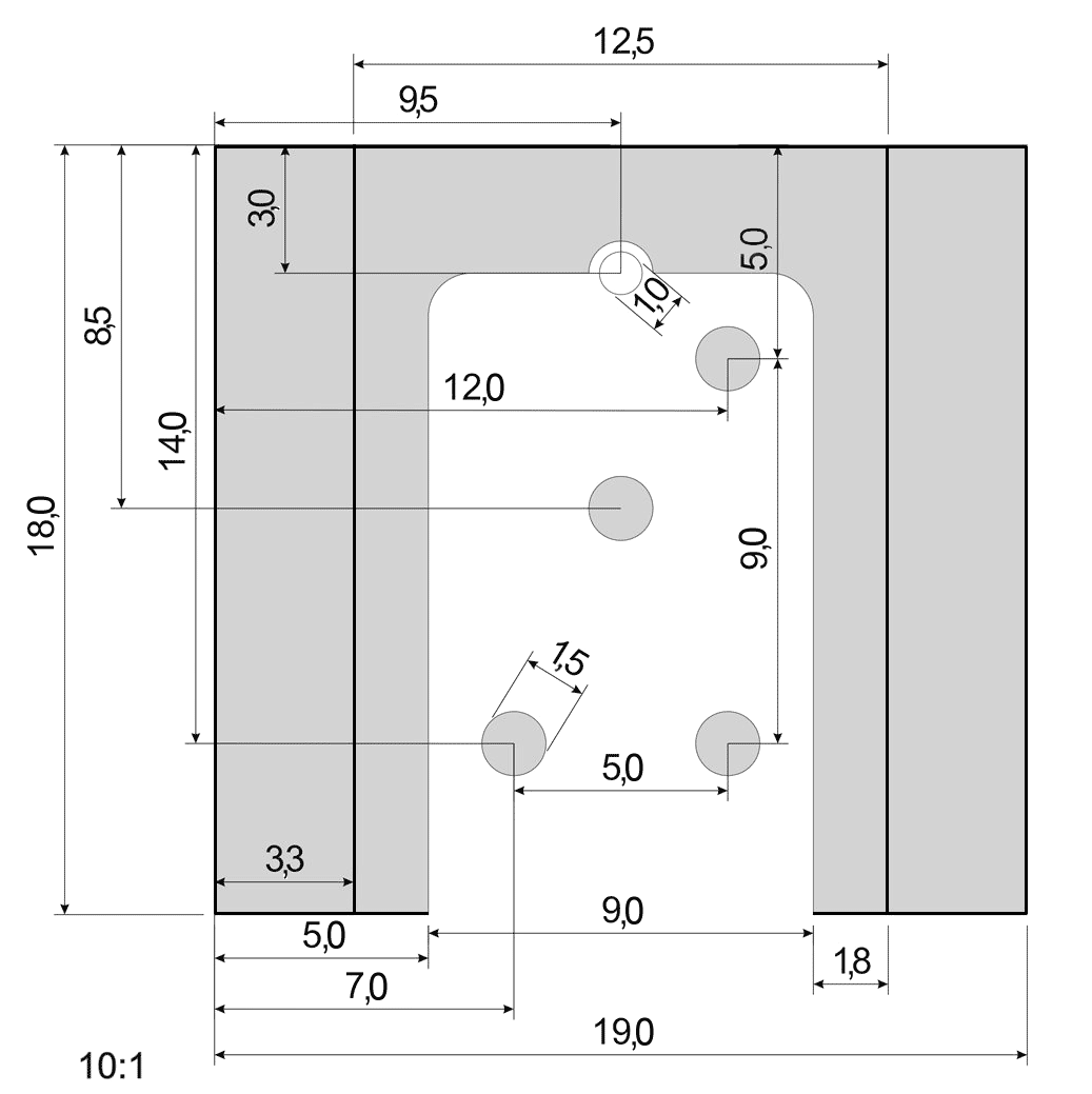

Canon EOS и цифровые, E-TTL и ETTL II автоматика вспышек.
0 = GND = ground /земля, корпус, боковой контакт
1 = X = x-sync / fire flash / поджиг, центральный контакт
2 = CCC = Flash Ready signal, AF Assist Lamp On/Off / Сигнал готовности, вкл. подсветки автофокуса
3 = AVEFI = Speedlite to Camera Data / clock / данные из вспышки в камеру
4 = EFIDO = Camera to speedlite, Zoom, Wake / clock / данные из камеры во вспышку, пробуждение вспышки
5 = STSPC = TTL OK signal / clock / сигналы TTL
Контактные штифты могут иметь полусферическую поверхность, как у старых моделей вспышек, так и коническую, более острую: сравнительное фото в сообщении: viewtopic.php?p=18234#p18234. Новые контакты, к тому же, выступают на 0,5 мм выше старых, что обеспечивает более надежный контакт в башмаке.

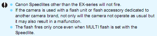

В башмаке камер canon 2000D, 4000D и др. в этой серии отсутствует центральный контакт: viewtopic.php?f=17&t=1892 Фото: http://impulsite.narod.ru/canon/2000d/h ... 291272.jpg

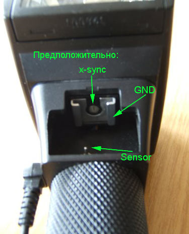

Metz Mecablitz 58 AF-1, 58 AF-2, Metz 50 AF-1, Metz 64 AF-1,
Поскольку вспышка адаптированная, то назначение контактов на ноге аналогично соответствующим системам (Canon, Nikon, Olympus, Pentax, Sony).

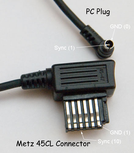

Синхрокабели вспышек Metz:
1 - GND
10 - SYNC

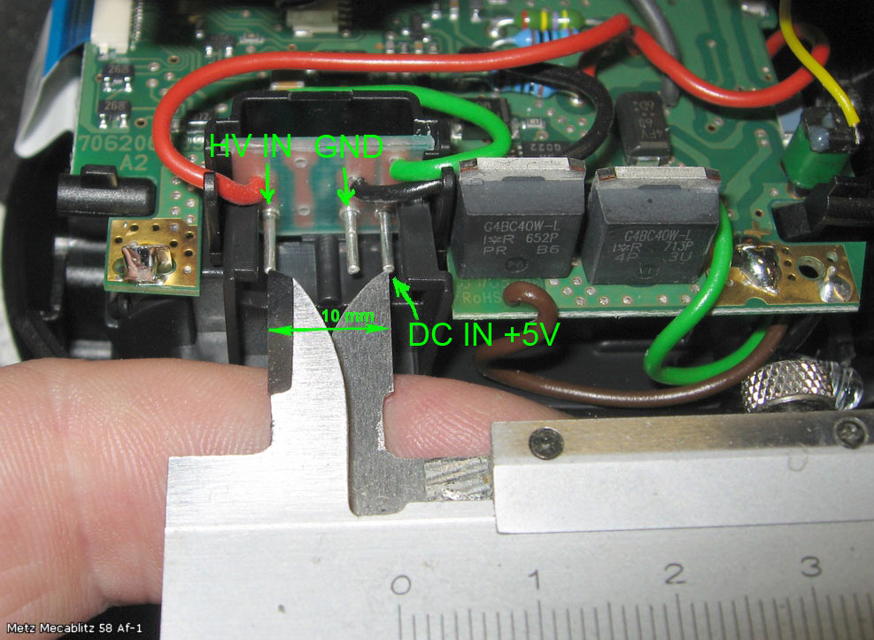

Metz Mecablitz 76 MZ-5
  • Разъём высоковольтного питания вспышек Metz 58 AF-1, AF-2, Metz 64 AF-1.
    HV IN = input +330 Volt / вход +330 Вольт для заряда основного конденсатора.
    GND = ground / земля, корпус
    DC IN +5V = input +5...6 Volt / вход +5...6 В, питание вспышки постоянным напряжением 5...6В от внешнего блока питания Metz P76, P50 или аналогичного через кабель V58-50.

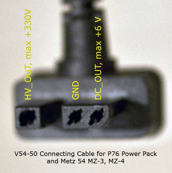

    Цитата:
    Для подключения блока питания Metz P76 к вспышке необходим соединительный кабель V58-50 (не входящий в базовую комплектацию). При работе от внешнего блока батареи питания не должны устанавливаться во вспышку. При подключении блока питания P76 или соединительного кабеля V58-50 к вспышке, главный переключатель Metz 58AF1 должен быть сдвинут в левую сторону в положение „OFF“ («выключено»). Тогда вспышка будет включаться и выключаться с помощью переключателя на блоке питания Metz P76.
  • Разъём высоковольтного питания вспышек Metz 54 MZ-3, Metz 54 MZ-4.
    HV_IN = input +330 Volt / вход +330 Вольт для заряда основного конденсатора.
    DC_IN +6V = input +5...6 Volt / вход +5...6 В, питание вспышки постоянным напряжением 5...6 В от внешнего блока питания Metz P76, P50 или аналогичного через кабель V54-50.

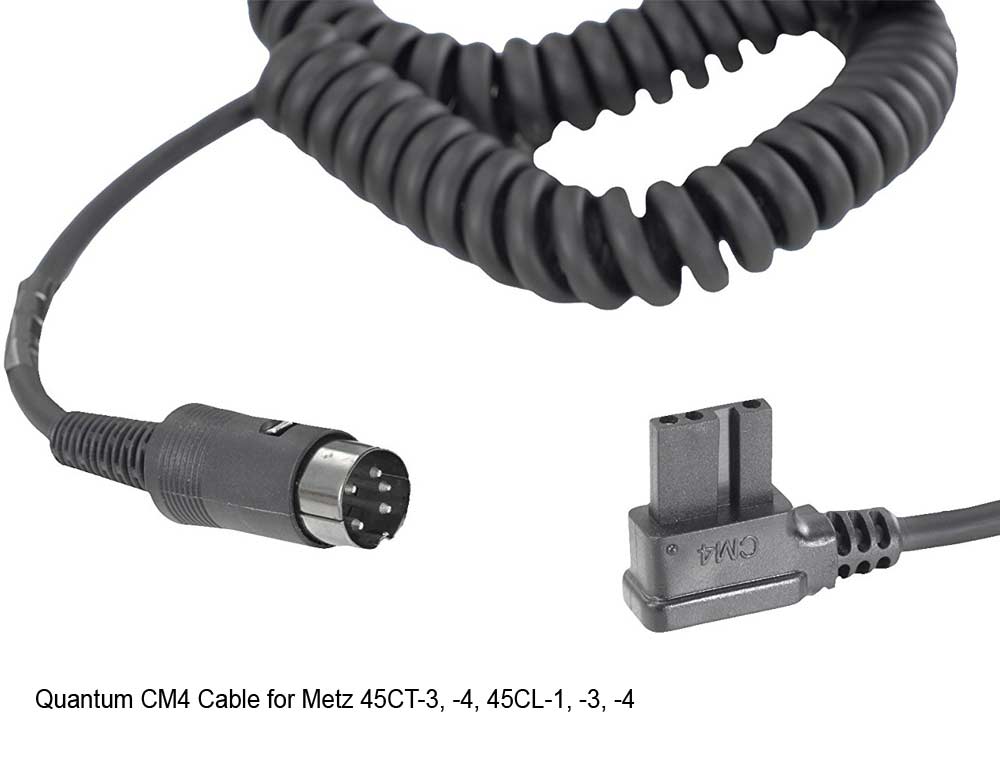

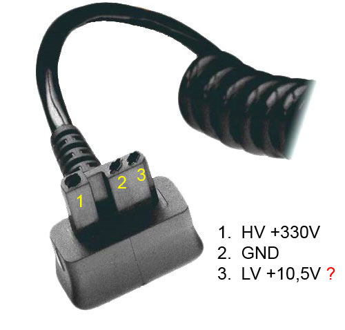

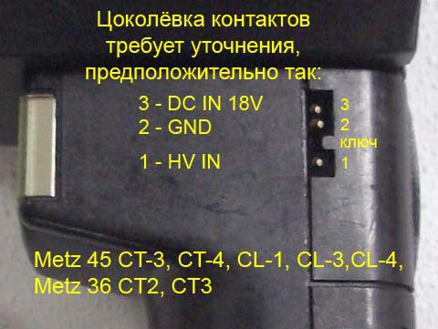

  • Разъём вспышек Metz Mecablitz 45 CT-3, CT-4, CL-1, CL-3, CL-4, Metz 36 CT2, CT3 и некоторых других для подключения внешнего блока питания Metz P50, P76 или адаптера Metz N22a, N23 для питания от сети 220...230 В. Возможно подключение выпрямленного сетевого напряжения через разделительный трансформатор или с выхода другого внешнего блока питания (преобразователя) максимально до +330 вольт.
    Для работы от сети главный включатель вспышки следует выключить, так как невозможно вставить штекер сетевого адаптера в гнездо, пока главный включатель остаётся включенным.
    "DC IN" - DC Input, about 18 V / вход низкого напряжения, около 18 Вольт.
    "GND" - GND, ground / земля, корпус.
    "HV IN +330V" - High Voltage Input, +330V / входное переменное напряжение 220-230 В или выпрямленное максимально +330 В. В кабеле Quantum CM4 имеется диод для защиты преобразователя от обратного напряжения. viewtopic.php?p=25617#p25617

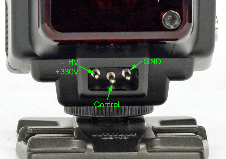

Высоковольтный разъём для внешнего питания вспышек Minolta 5200i, 5400xi, 5400HS, 5600HS(D) от блоков Minolta EP-1 и EP-2:
HV IN = input +330V / вход +330 Вольт, имеет дополнительную защиту от высокого напряжения - пластиковый наконечник.
Control = output +4,5V / выход +4,5 Вольта - постоянное напряжение - сигнал для включения внешнего преобразователя, когда напряжение на основном конденсаторе ниже 300-330 В. Когда вспышка заряжена, напряжение на Control близко к 0 Вольт.

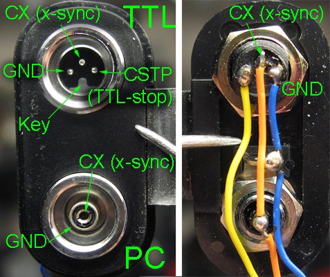

Nikon
0 = GND - ground / земля, корпус, боковой контакт
1 = CX - light emission start / x-sync / fire flash / Поджиг, центральный контакт
2 = CRY - timing switch and flash ready signal / Сигнал готовности
3 = CSTP - light emission stop signal / сигнал TTL, прерывание импульса

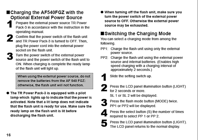

Pentax AF-540FGZ, AF-330FTZ, AF-360FGZ, AF-360FGZ II, AF-500FTZ, AF-540FGZ II,
Samsung SEF-36PZF, Samsung SEF-42A, Samsung SEF-54PZF
0 = GND, ground / земля, корпус, боковой контакт
1 = Х-sync / fire flash / Поджиг, центральный контакт
2 = Flash ready signal / Сигнал готовности
3 = TTL OK signal / сигналы TTL
4 = camera monitor, wake / данные из камеры во вспышку, пробуждение вспышки
Высоковольтный разъём для внешнего питания вспышек Pentax AF-540FGZ, AF-500FTZ, Samsung SEF-54PZF.
При вставке вилки соединительного кабеля в розетку вспышки через специальный толкатель в боковом пазе происходит размыкание микровыключателя - процессор вспышки получает сигнал о подключении внешнего блока питания. Размер отверстия 5,5x10,6 мм, размер штекера 5х10 мм. Расстояние между штырьками в разъёме 5 мм.
HV IN = input +330V / вход +330 Вольт, короткий штырёк
GND = ground / земля, корпус, длинный штырёк
Штекер и включатель на кабеле штекера из комплекта блока питания JJC FB-4 (II) для Pentax.
