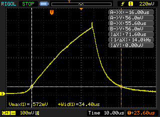

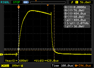

Как я это измерил
Я собрал простейшую схему, используя фототранзистор BPV11 в качестве датчика. Выходной сигнал считывался с помощью осциллографа, и интервал t.1 определялся путем установки двух курсоров для корреляции с соответствующими амплитудами t.1.
Резистор был выбран таким образом, чтобы фототранзистор всегда работал в линейной области, а ток коллектора находился в максимально допустимых пределах. Транзистор никогда не достигает насыщения. Он измеряет свет в диапазоне от 620 до 980 нм, достигает пика при 850 нм и имеет время включения и выключения от 5 до 6 микросекунд каждый (достаточно быстро для наших измерений, в пределах 5% для самых быстрых измерений) (- исправлена опечатка, спасибо Рэнди)
Интервал t.1 (иногда называемый t0.1) измеряется, как показано ниже:
Примеры графиков
Я не удосужился сохранить графики для каждого теста, это заняло бы слишком много времени. Но сохранил несколько для личного пользования. Вот некоторые из них, просто в качестве примера, чтобы увидеть форму светового потока 580EX на разных уровнях мощности.
Вертикальная ось линейна относительно освещенности датчика, поэтому если что-то в два раза выше, то это означает, что оно в два раза ярче (на одну ступень диафрагмы). На разных изображениях разный масштаб.

Спасибо, что нашли время, чтобы сделать это! Можете ли вы объяснить диаграммы? Например, на графике 580EX сказано, что при полной мощности у вас есть 4000,0 мкс и 1/250 с. Что это значит? Спасибо!
Дону:
4000 мкс = 1/250 с = 0,004 с = 4 мс
Это означает, что полная длительность разряда 580EX составляет 4 мс. (по стандарту t.1) Если вы не знаете, что такое t.1 / t.5, найдите его в вики.
