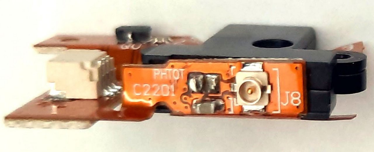

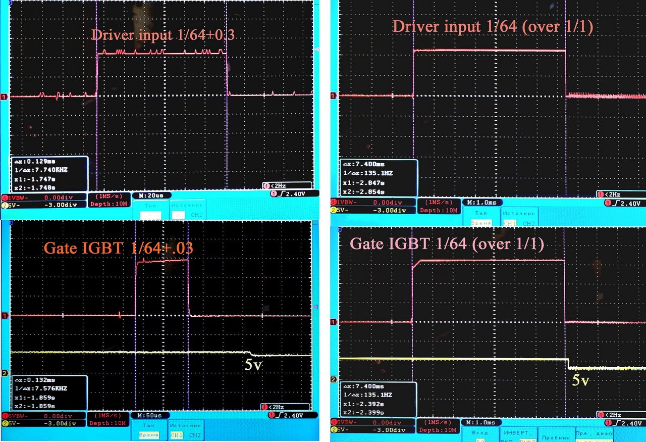

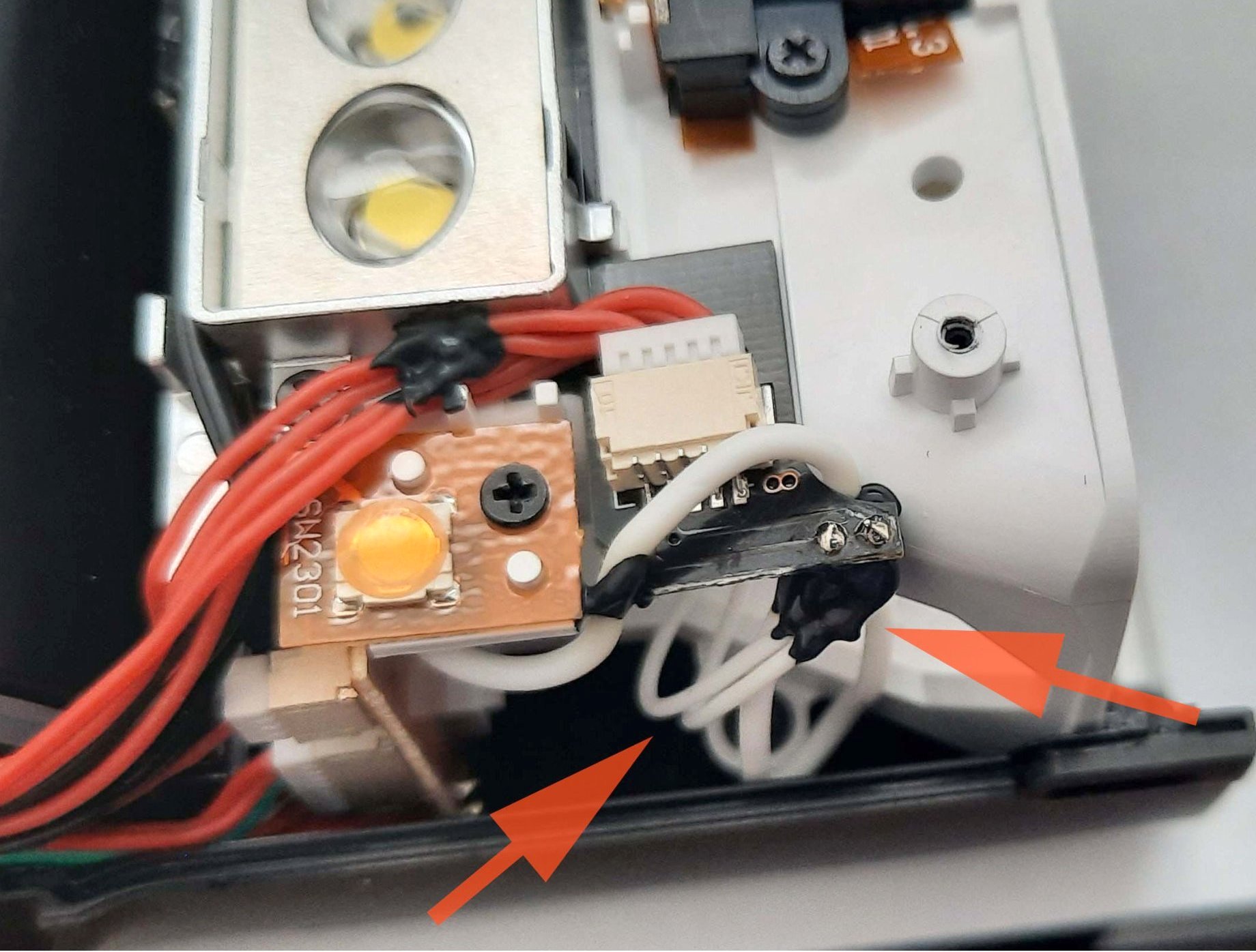

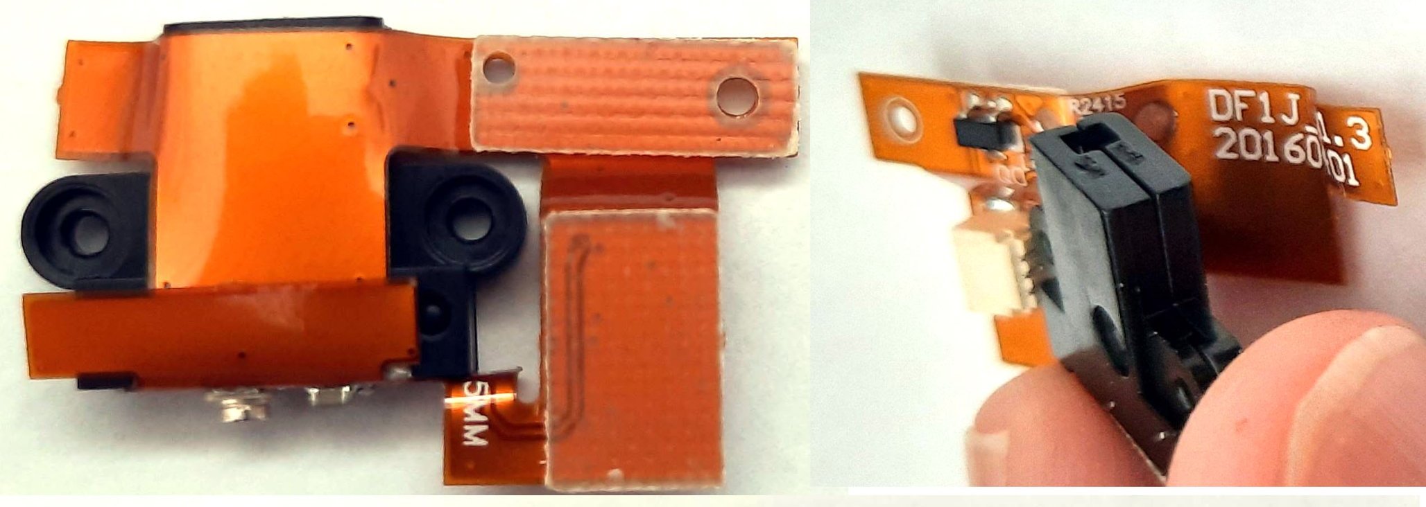

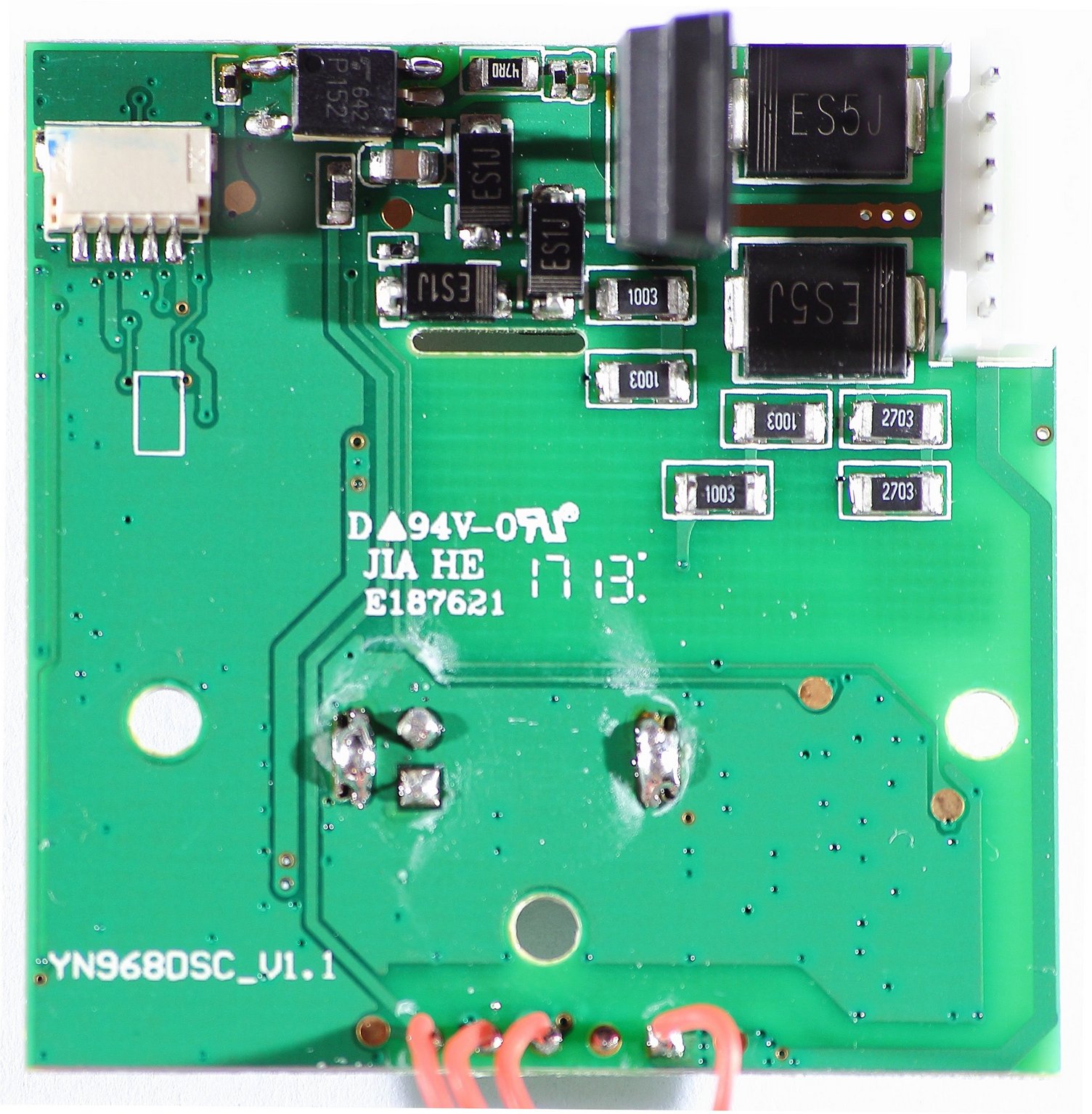

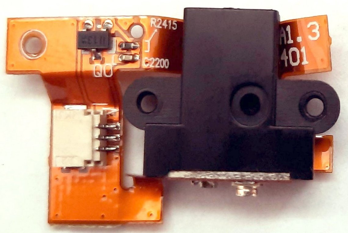

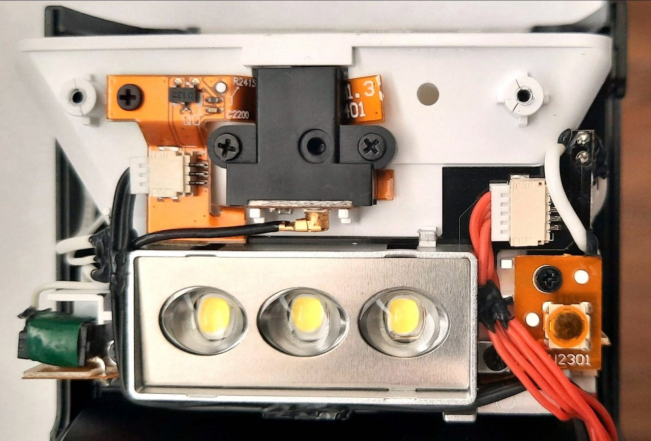

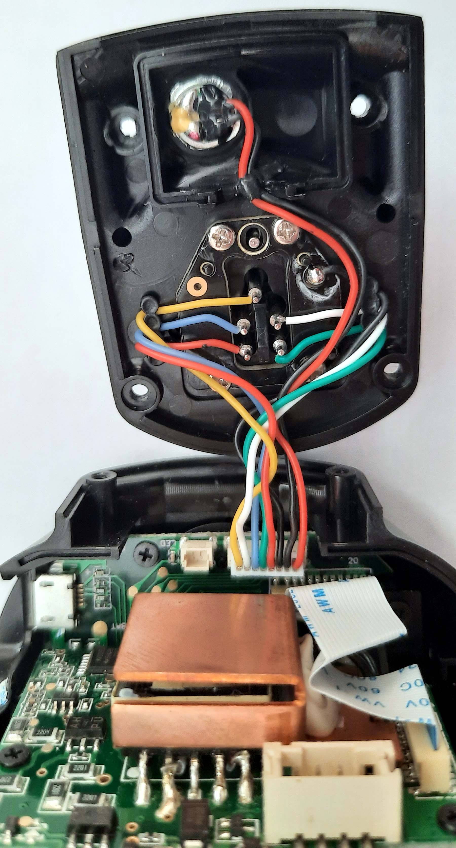

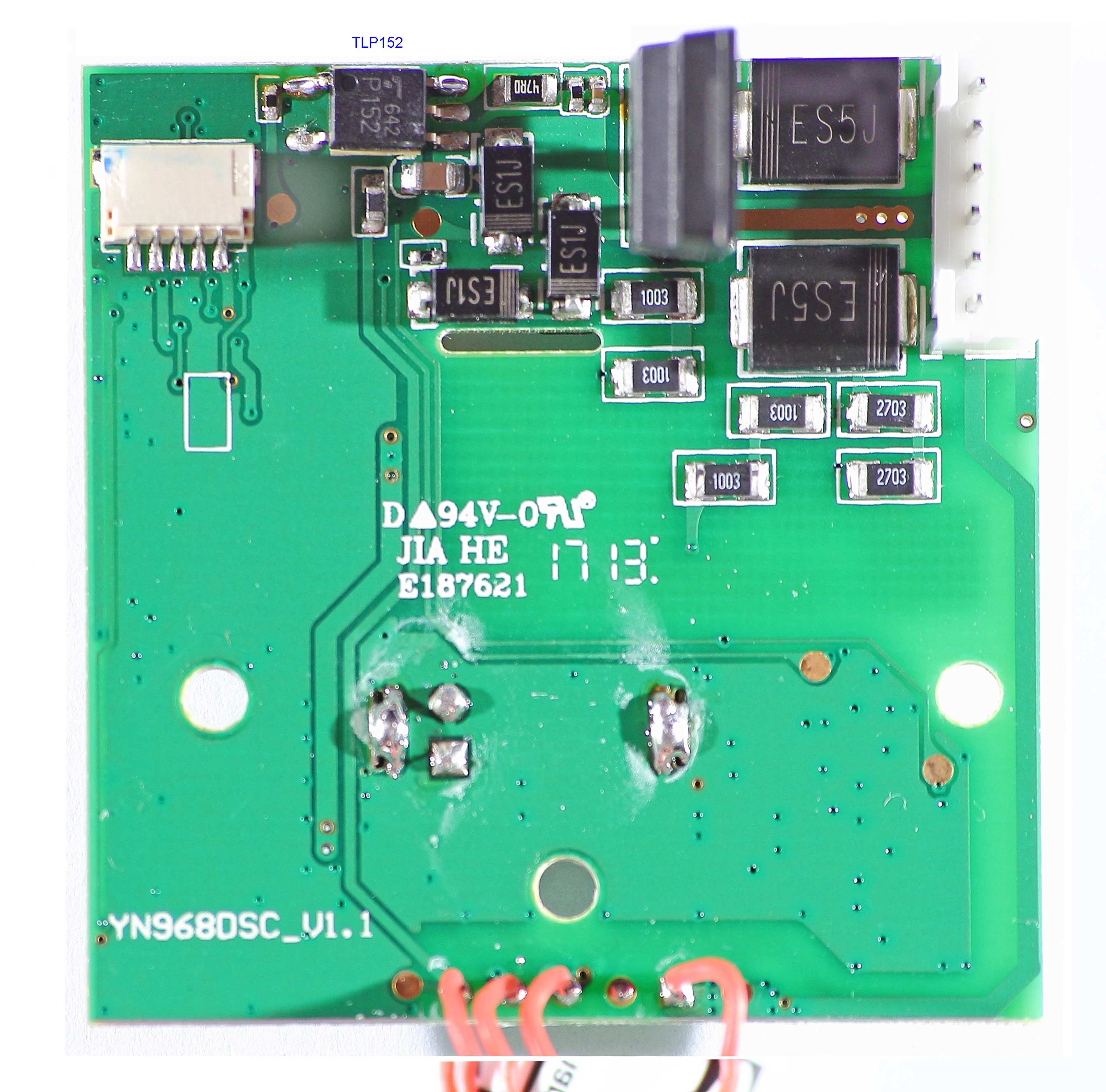

По просьбе ранее распиновка ноги, а также датчики в голове и управление на затворе и другие платы. Разница между 1/64+0,3 и 1/64+0,7 совсем маленькая.
Распиновка ноги
Датчик с коаксиалом
Доп. датчик в углу рефлектора
Тайминги на затворе IGBT
IGBT
Преобразователь

Длительности нормального и запредельного импульсов на шлейфе с платы контроллера и на затворе IGBT соразмерны, что не оставляет сомнений в происхождении импульсов запредельной длительности от контроллера и исправной отработке их силовой частью. Просадка аккумуляторных 5 вольт в обоих случаях наступает немногим после окончания импульса, таким образом не может влиять на сам импульс. В обоих случаях питание драйвера 17 вольт стоит как вкопанное.
Версия со сбитыми калибровками всё более вероятна...

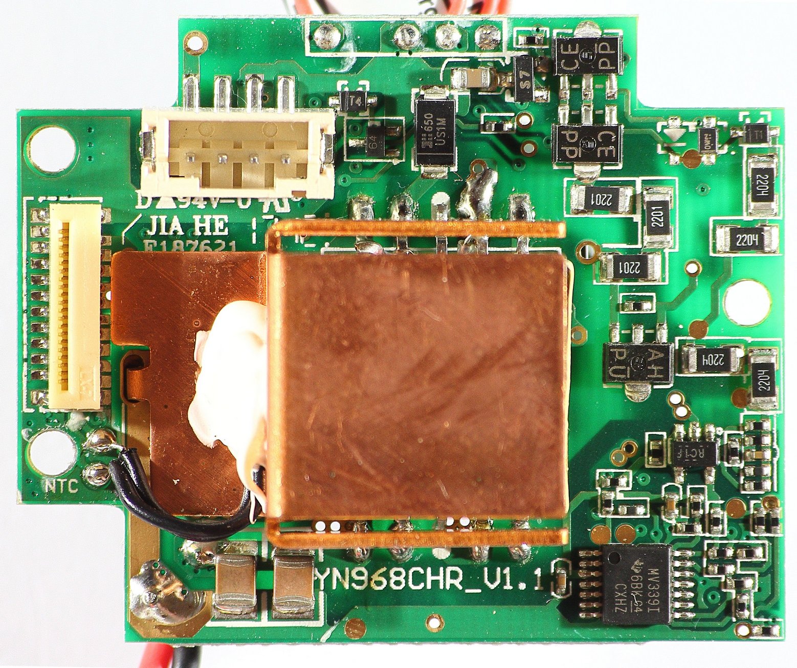

EEPROM на платах не нахожу. А что за коробочки "SiM3U156 B-GQ" и "YN-D2-003 YONGNUO" - не встречалась информация?
Сообщения: 24
Стаж 5 лет 5 месяцев
Re: Yongnuo YN968EX-RT
Непрочитанное сообщение 60rus » 28 мар 2021, 16:20
Судя по маркировке второго варианта, их производство, ввиду чего вероятно узкозаточенные. Если калибровки внутри, спасёт только инженерный софт.
А вот первая маркировка очень даже гуглится как ARM Cortex M3. И кстати, EEPROM на борту не имеет.
Может что-то из маленьких корпусов EEPROM?

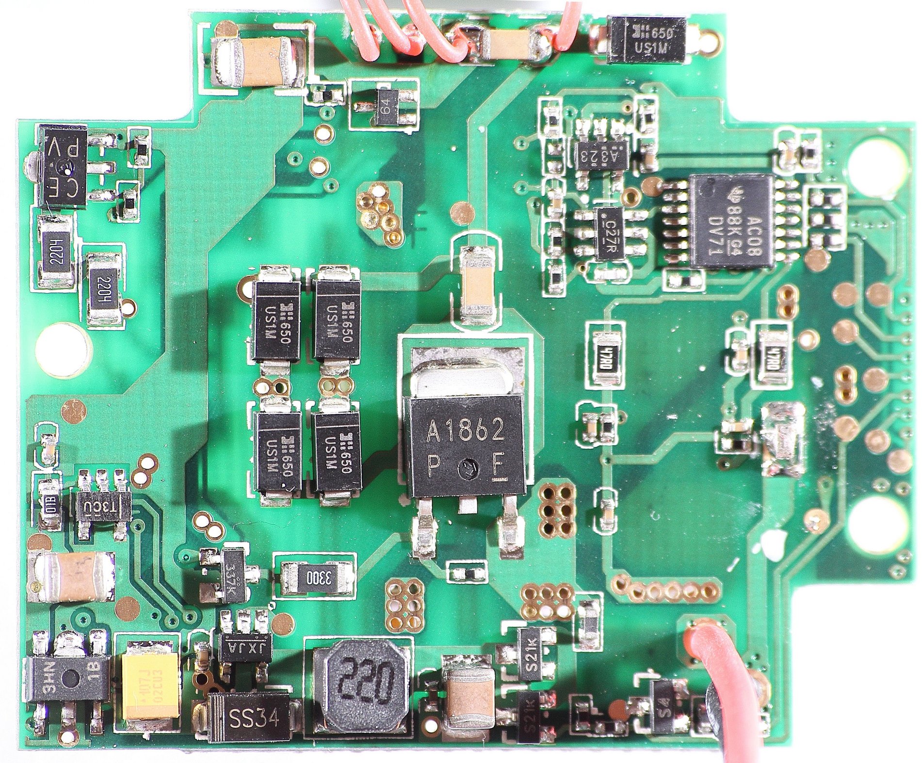

CU305C похоже на SN74CBT3305CPW, TSSOP-8, "CU305C". Я попытался наложить друг на друга виды главной платы, чтобы посмотреть с чем соединяется этот переключатель, если это переключатель "DUAL FET BUS SWITCH". Но без прозвонки там не получится.
Вот здесь ctlg/yongnuo/yn968ex-rt/pcb-main-v10-sidea.jpg я попытался изобразить этот CU305C.

Я коаксиальный датчик смотрел осциллографом, он вроде повторяет сигнал управления IGBT. Не сохранил, разберу голову, посмотрю поподробнее.
Одно точно: когда убирал стёкла, исключая путь замера от лампы через скос на линзе френеля к датчику с коаксиалом, то импульсы на всех настройках становились зашкальными.
Вот же, 600-х две штуки, и обе зачинились мгновенно. А эта одна, ни померить, ни вычитать с заведомо исправной негде)
Датчик в углу подвижного рефлектора - терморезистор, при комнатной температуре 97 кОм, при нагревании уменьшается. Провода рыжие, вместе с питанием светодиодов видеосвета приходят на плату IGBT, первые два с краю. Зачем его прозрачным сделали, только запутали))

Да, ещё. Много рекомендаций сдвигать лампу поджигающим кольцом за рефлектор. Так вот, в этой кольцо в аккурат по краю металлического рефлектора, но следов пробоя нет. Сдвинуть не получилось - крепко стоит.
Стаж 13 лет 11 месяцев
Непрочитанное сообщение Impulsite » 28 мар 2021, 22:37
60rus писал(а):
28 мар 2021, 22:27
Можно электрически соединить металлический рефлектор и поджиг лампы или вывод трансформатора поджига. Так делается на вспышках Nikon SB-800 и т.п..

По поводу предварительного импульса теперь не очень помню, но что-то с черным снимком тоже было. Теперь разобрана на молекулы, на фотик не одеть. Хотя синхр можно сконектить, попробую.
Это сигналы в М-режиме с коаксиала. В первых двух, исправных замерах 0,5 вольт/дел, в третьем - неисправном - 1 вольт/дел.
В исправных импульсах есть плавное нарастание, в зашкальных резко растёт и амплитуда сильно больше.
Нарыл 30-вольтовый стабилитрон, впаял. На затворе 30 вольт, ничего не изменилось. Как понимаю, IGBT менять на 20 или 17-вольтовый тоже без смысла.
Стабилитрон если что здесь:

Однако, если вспомнить примечание к импульсному току в спецификациях транзисторов RJP63F3, RJP63K2, то видно, что перспективы у них, мягко говоря, не очень благоприятные:
Notes: 1. PW ≤ 10 μs, duty cycle ≤ 1%
Рациональнее выбрать какое-то из уже проверенных названий, но не RJP63F3, RJP63K2.
60rus писал(а):
28 мар 2021, 23:24
Это потребуется для транзистора с управляющим напряжением до 20 В. Выбор таких транзисторов шире. И среди них есть варианты в корпусах TO-247, что намного улучшает устойчивость к перегреву кристалла.

Есть такая слабая мысль. Что если наблюдаемая ошибка всё же не в самом контроллере, а в коаксиальной линии обратной связи или где-то на главной плате?
Вот посмотрите, сколько деталей между коаксиальным входом на главной плате и контроллером. Там в левом верхнем углу печатной платы, пониже входа от фотоприёмника, группа транзисторов "72K", танталовых электролитов и также и "CU305C".
Может быть наблюдаемый сбой вызван неправильной реакцией со стороны обратной связи? Может быть она "сбивает с толку" контроллер, выдающий управление на IGBT?
Как уже известно, когда вы убирали линзу Френеля, то длительности импульсов возрастали. Когда частично затемнишь фотоприёмник нейтральным светофильтром, то длительности импульсов тоже возрастают.
Если же накоротко замкнуть коаксиальный вход главной платы, то схема должна отрабатывать короткие импульсы при любой установке мощности. Можете это проверить? Если же поведение сохранится, как было ранее, то тогда уже точно можно будет поставить крест на микроконтроллерах.
Но сделать это можно только после прорисовки схемы от фотоприёмника до входа на контроллере. Понять с какой целью на главной плате размещена целая батарея танталовых электролитов, транзисторов и "CU305C".
Непрочитанное сообщение Impulsite » 29 мар 2021, 09:37
Видны три группы конденсаторов ёмкостью 0,1 мкФ, 1 мкФ и 12,2 мкФ (2,2 мкФ + 10 мкФ). Все они подключены к фотодатчику, вероятно, заряжаются током фотодатчика. Весьма похоже, что они стоят как переходные конденсаторы (в звуковых трактах), играют роль фильтров. Мосфеты 2N7002 там для чего? Как полагаете?
И если CU305C - переключатель, то что он там переключает? А ведь он тоже завязан на вход от фотодатчика.

На плате IGBT располагается также встроенный светосинхронизатор. И около него опять группа транзисторов. Но здесь это, должно быть, усилитель.
Сообщения: 24
Непрочитанное сообщение 60rus » 29 мар 2021, 10:27
Этот, под красным стеклом, он для режима ведомой, управляемой по свету, не?
Непрочитанное сообщение Impulsite » 29 мар 2021, 11:08
Да, для управления в беспроводном оптическом E-TTL/i-TTL. Ну и, конечно, для режимов S1 и S2.

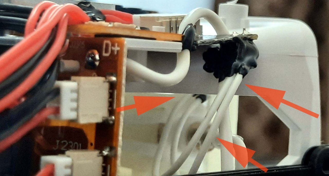

Непрочитанное сообщение Spider1973 » 17 дек 2024, 01:38
Подскажите плиз на каких контактах на фото нужно её разряжать?
