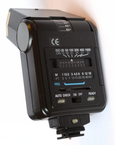

Здравствуйте, уважаемые форумчане!
Задался целью заиметь накамерную вспышку с ручной регулировкой мощности при минимальном вложении средств. Вариант с Yongnuo YN 460 был почти единственным. Однако вскоре попалась на глаза в одном из интернет - магазинов вспышка Cobra 428AF for Nikon по более, чем скромной цене (около 20$). Детального описания изделия найти не удалось, но вспышка явно принадлежала “пленочной” эпохе. Для дальнейших экспериментов приобрел один экземпляр.
В комплекте оказалась сама вспышка, руководство по эксплуатации, упаковочная коробка, гарантия на 1год. Пленочное происхождение подтвердилось полностью. Напряжение на контактах вспышки не превышало её напряжения питания (около 6V). Для введения регулировки мощности (длительности светового импульса) и согласования схемы запуска с цифровой камерой вспышку разобрал и доработал. На принципиальной схеме доработка выделена красным цветом. Показано как было и как стало.
Длительность светового импульса регулируется путем введения обратной связи (C16, R33, R34, R35), допуская, что вся схема вспышки работает, как ждущий мультивибратор. На фоторезисторе R34 организован “программный” TTL – оценивается мощность светового импульса, отраженного от объекта и корректируется момент отсечки тока лампы.
На элементах R28, R29, R30, R31, R32, C15, OP1, VT8, VT9 собран повторитель синхроконтакта камеры, защищающий электронику фотоаппарата при возможных неисправностях вспышки. Чувствительность схемы можно изменить подбором резистора R30. Резистор R31 нормирует ток синхроконтакта камеры.
Ввиду малого потребления тока в дежурном режиме (≤10mA), инвертор решено было оставить без изменений.
Конструктивно R33 установлен в свободное отверстие платы вспышки возле R27. R35 крепится на задней стенке корпуса вспышки, так, что его ползунок управляется через горизонтальную прорезь, выполненную ниже шкалы калькулятора. Остальные элементы установлены на печатной плате, размещенной под накладкой передней части корпуса. Под фоторезистор в накладке просверлено отверстие. Показано расположение переменного резистора и R33 и дополнительной платы.
Переделанная вспышка удобна и надёжна в работе.
