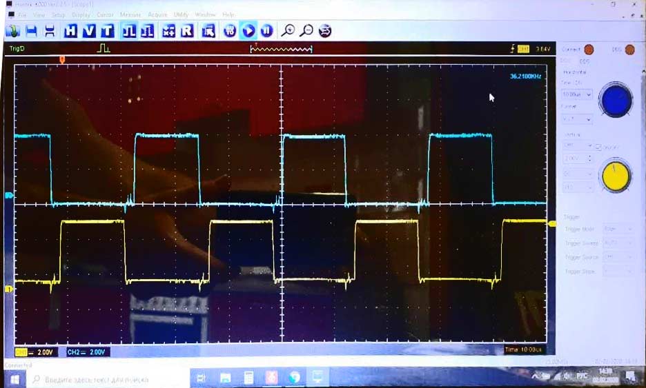

А так, да благодаря схеме и форуму померил осциллографом на затворах транзисторов преобразователя Q110, Q111 и увидел, что они не синхронно открываются и закрываются относительно друг друга (разная скважность).
Потом по схеме увидел, что управляющий импульс от процессора у них общий и разделяется на оба транзистора посредством микросхемы U101. Соответственно, что-то не так было на затворах, или умер U101. Далее омметром определил, что по отношению к земле на затворах разные сопротивления ( в 10 кОм ), так и выявилось, что один из двух резисторов R108, R109 в обрыве.

В подобных схемах ключевые транзисторы преобразователя должны открываться в противофазе: когда один открыт, другой - закрыт. Это обеспечивается с помощью микросхем U101-A - U101-D (ctlg/yongnuo/yn560-3/circuit-diagram-v3.png), которые по очереди подают напряжение на затворы транзисторов Q110, Q111.
Наверное, что из-за обрыва резистора R108, 10 кОм, транзистор Q110 в своей паузе оставался открытым, так как в затворе сохранялся остаточный заряд. Это, вероятно, мешало работе транзистора Q111 и правильной работе преобразователя.
Затвор полевых транзисторов по сути является конденсатором, ёмкостью. Транзистор открывается, когда эта ёмкость заряжена напряжением выше определенного порога. Чтобы транзистор быстро закрывался в паузе, надо быстро разрядить ёмкость затвора, сбросить напряжение до 0, для этого и предназначен R108.
Держите нас в курсе ремонта. Интересно было бы увидеть графики на затворах, какие они были при обрыве в R108. И какие они стали после замены резистора.

redial, практически идеальная картинка работы транзисторов в противофазе. Спасибо.
Скажите, а какая частота на графике справа вверху: 36,21 кГц, верно?

Частота 36,2, Но это осциллограмма без резистора. Она не совсем идеальная, впаяю резистор тогда посмотрим.
