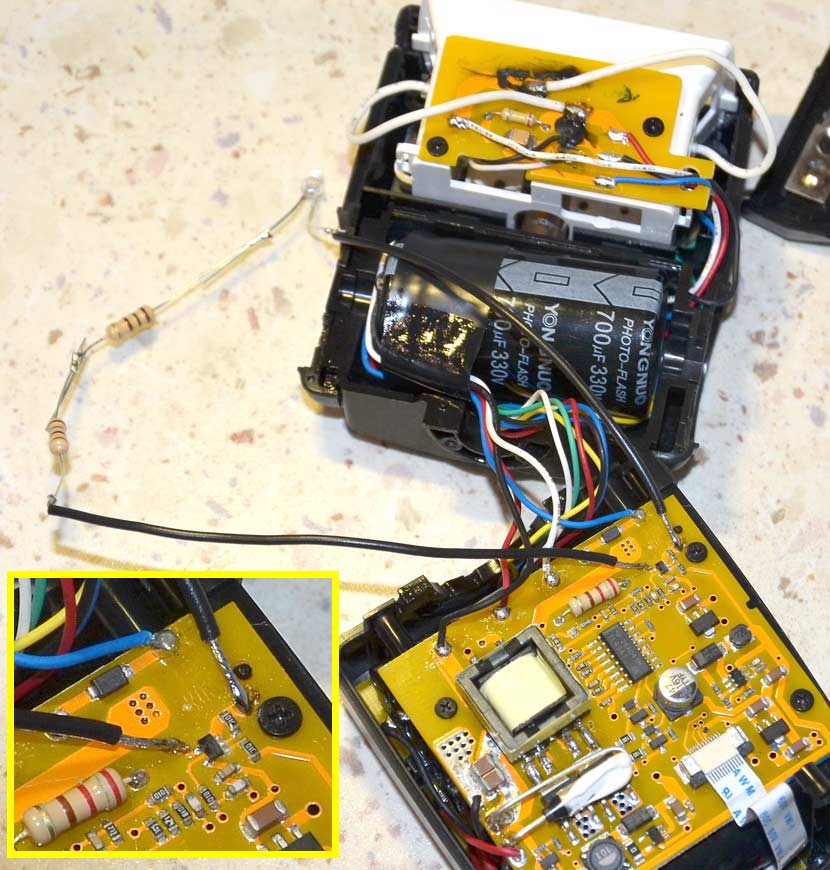

Impulsite писал(а):Сообщите о результате проверки. Выложите фото цепочки светодиод-резистор, припаянной на плату, это будет хорошей иллюстрацией к теме.
Светодиод не реагирует ни в первом ни во втором случае.
Re: Yongnuo YN468-II (вторая)
Непрочитанное сообщение Impulsite » 15 дек 2018, 19:29
1. Для безопасности вспышки постарайтесь размещать провода так, чтобы не коснуться открытыми проводниками других деталей вспышки. Если закоротите высокое напряжение, мало не покажется.
2. Проверим правильной ли полярностью включён светодиод: если перенести провод с резисторами на 5-ю точку или на 3 вывод U104, где по вашим измерениям 4,79 В, то светодиод должен светить. Если не светит, следует его перепаять, повернув его в обратную сторону.
Сообщения: 25
Стаж 7 лет 5 месяцев
Непрочитанное сообщение Asshur » 15 дек 2018, 20:39
Impulsite писал(а):Проверим правильной ли полярностью включён светодиод: если перенести провод с резисторами на 5-ю точку или на 3 вывод U104, где по вашим измерениям 4,79 В, то светодиод должен светить. Если не светит, следует его перепаять, повернув его в обратную сторону.
Светит в обоих случаях (я просто прислонял, на test не нажимал, верно?)

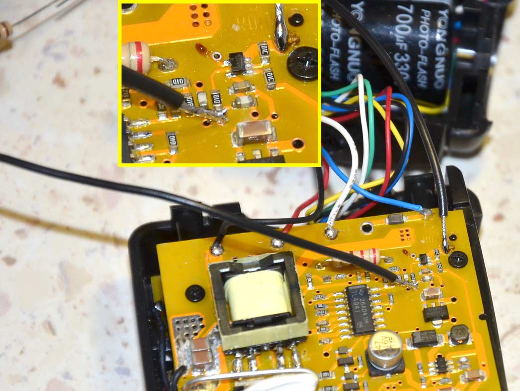

В принципе, теперь можно проверить исправность драйвера U106 другим способом. Включив вспышку и дождавшись готовности, соедините через резистор 1...10 кОм вывод 3 U104 и точку 2 (2 вывод U106). Если драйвер исправен, то лампа вспыхнет на полную мощность.
Если лампа будет срабатывать при готовности и каждом соединении резистором точки 2 и вывода U104:3, то драйвер исправен.
Для дальнейшей проверки потребуется сделать фото главной платы с обеих сторон, чтобы я смог проследить дорожки. Вот старые снимки:
Сообщения: 25
Непрочитанное сообщение Asshur » 19 дек 2018, 21:13
Impulsite писал(а):Это хорошо.
Через резистор 1 кОм:
Вывод 3 U104 - точка 2 -> не срабатывает
Вывод 3 U104 - вывод 2 U106 -> срабатывает
Тут такое дело... Сфотографировал плату, подсобрал обратно, вставил аккумы - вспышка начала поджигаться от PILOT. В ведомом режиме от другой вспышки тоже поджигается.

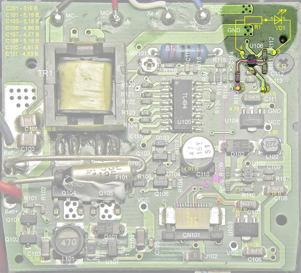

Всякая диагностика начинается с измерения температуры. У нас это напряжения на контрольных точках.
Пожалуйста, снимите мультиметром напряжения на нумерованных пятачках TP2 - TP19 и TP28 - Tp33 относительно GND, т.е. минуса батареи. Можно здесь текстом или прямо на фото. Удобно щуп COM как-либо зафиксировать на батарейном отсеке, чтобы освободить одну руку, а другим щупом касаться контрольных точек. Точка TP1 - это GND.
Зум может не работать, когда выставлен в ручное управление, на дисплее обозначаемое буквой M рядом с числом фокусного расстояния. Это есть? Какое фокусное показывает?

Impulsite писал(а):Пожалуйста, снимите мультиметром напряжения на нумерованных пятачках TP2 - TP19 и TP28 - Tp33 относительно GND
2 - 5,06
3 - 3,06
4 - 4,37
5 - 1,86
6 - 3,27
7 - 0
8 - 3,24
9 - 3,06
10 - 3,27
11 - 3,27
12 - 3,27
13 - 2,86
14 - 0
15 - 3,29
16 - 3,27
17 - 3,27
18 - 3,29
19 - 2,51
28 - 0,28
29 - 0,27
30 - 0,26
31 - 0,27
32 - 0
33 - 3,27
Impulsite писал(а):Зум может не работать, когда выставлен в ручное управление, на дисплее обозначаемое буквой M рядом с числом фокусного расстояния. Это есть? Какое фокусное показывает?
Тут всё в порядке. Ни в ручном, ни в автоматическом не работает ни зум, ни поджиг.
