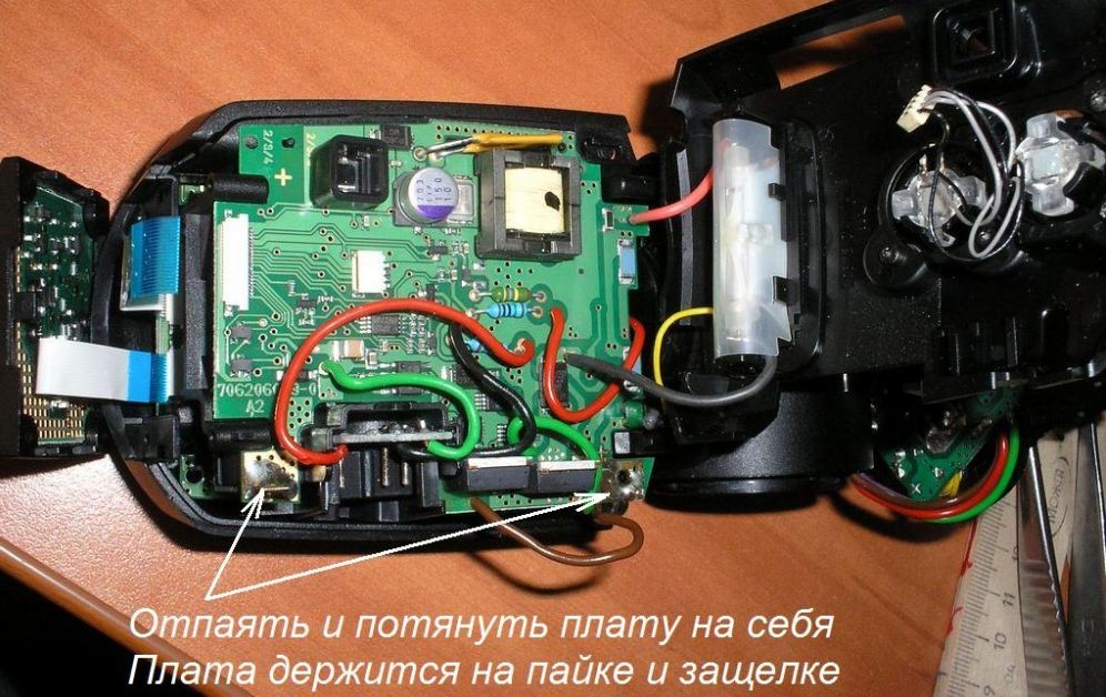

Здравствуйте, }|{yk!
Проверьте, исправен ли IGBT вспомогательной лампы. И нет ли обрывов в проводах. Или желтый провод с поджигающего трансформатора забыли припаять на место. Фото из "Так бывает".

Транзистор слева, к которому подходит коричневый провод, - это от большой лампы. А справа - транзистор от малой лампы. Обратите внимание, чёрный провод от катода малой лампы подключен к разделительному диоду и с чем соединяется далее этот диод?

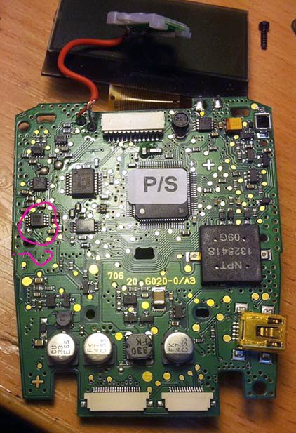

Возможно это операционный усилитель OPA2343. Более определенно можно сказать, если проверить его "обвязку", т.е. соответствие входов, выходов, питания и земли, описанному в спецификации к OPA2343.
