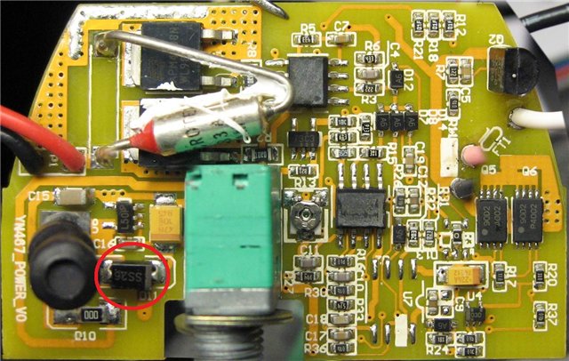

здравствуйте. YN 467 нормально работала около полугода, вчера во время интенсивной фотоссесии(использовалась в качестве ведомой) перестала работать, включается, лампы загораются- переключаются режимы но индикатор готовности горит зелёным и в режим готовности не выходит, через некоторое время начинает мигать зелёный светодиод и вспышка отключается.

Попробуйте измерить, какое напряжение имеется вот в этих точках:

здравствуйте impulsite, напряжения в указанных точках не было. после вскрытия вспышки обнаружил, что один диод на основной плате не пропаян - после пропайки вспышка успешно заработала.

Да, чего только не встретишь. Спасибо, Robert, за информацию, теперь признак
может означать и плохую пайку или обрыв.
