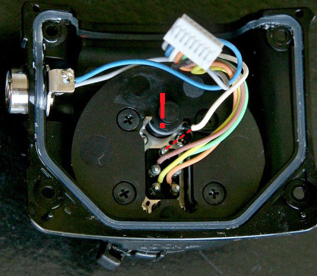

Добрый день impulsite.
Действительно, при замыкании контактов 0-1 нет поджига. По поводу запуска от радио или светосинхронизатора пока не было возможности проверить. Кстати, не помню, есть ли в этой вспышке своя светоловушка.
Разборка показала, что, действительно, оказался элементарный обрыв провода на центральном контакте.
Большое Вам спасибо за помощь.
