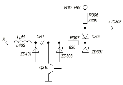

Подскажите пожалуйста! Какое напряжение U выдает SB-600 на башмаке в состоянии "Ready" на синхроконтакте CX (TP334)
Краткая предистория. Поступила SB800 и SB600 с дефектом не вспыхивает от камеры. В результате поисков бал в SB800 обрыв R307 (по схеме рисованой от SB600. После замены при замыкании CX на корпус вспышка срабатывала. В SB600 были пробиты Z301 и D302. После замены на BZX84-4.3v и 1N4148 при замыкании CX на корпус вспышка срабатывала и я отдал для проверки на камере. Мне вернули ее назад с дефектом камера не видит вспышки. После проверки по методе "Чтения ЕЕROM"/ я убедился что, CRY, CSTP, CSP "живые"- память прочиталась. Осталась проблема - CX. В результате ZD301 (на корпусе 431) -это не 4,3v, а 43v !!! После его замены при замыкании CX на корпус вспышка начала срабатывать. А вопрос-то остался - Что он гасит ? найденные DataSheets прилагаю.
http://flyfolder.ru/29400187
Измерял RD43M выпаяв из SB800 - показал 45v !(Внешний источник тока 10мА/60v)
На башмаке SB600 в состоянии "READY" - показало около 2,6v.
А защита стоит в башмаке - сборка 4 стабилитрона! При прозвонке тестером D302 (питание снято, ёмкость не разряжена) - "ПЫХ" происходит не зависимо от наличия и вольтажаZD301! При подключении омметра между CX и общим башмака - тоже!
Re: Nikon SB-600, есть схема и сервис-мануал
Непрочитанное сообщение Impulsite » 14 окт 2012, 09:46
Это зависит от сопротивления вольтметра, но примерно 4-5 Вольт. Не больше, чем напряжение VCC в схеме вспышки.
CX (TP334) - это контакт 1 (synс, поджиг). viewtopic.php?f=11&t=127
ZD301 - это защитный, примерно на 6 Вольт, стабилитрон от случайного высокого напряжения на контакте ноги от других вспышек.
BZX84-4.3v - недостаточно, 4,3 В меньше, чем VCC равное примерно 4,8-5 Вольт. ZD301 обычно на 6 В.

Откройте мануал SB600 стр.51, в нижнем левом углу находится башмак, а чуть правее и выше злополучный стабилитрон ZD301 - RD43B-M, а в мануале SB800 стр.49 он называется Z3 RD43M-B, маркировка на корпусе "431" . Характеристики: Type number - RD43M, Class - B, Zener voltage (Vz) - 44.0-49.0, Iz (ma) - 5.
Непрочитанное сообщение Impulsite » 14 окт 2012, 09:47
Да, конечно, я вижу, что там стоят такие стабилитроны. Но логика защиты входа от высокого напряжения с внешней стороны вспышки предполагает применение стабилитронов с напряжением стабилизации выше напряжения VCC, т.е. 6 Вольт или больше - в самый раз. Можно вообще без стабилитрона, но это чревато. Никон использует 43-вольтовые стабилитроны, вероятно предполагая, что входная часть схемы не пострадает при напряжениях меньше 43 В.

Уважаемый impulsite !
Я веду речь только о ZD301 - RD43B-M 43v, а для защиты входа от высокого напряжения с внешней стороны вспышки служат ZD401 (в башмаке) и ZD303 (расположенный на R PCB2 по мануалу SB600) типа EMZ6.8E (по мануалу SB800). Характеристики: Type number - EMZ6.8E, Zener voltage (Vz) - 6.47-7.14 v, Iz (ma) - 5. А по логика защиты входа Вы правы. Но вопрос остается открытым "Зачем стабилитрон аж на 43 v ? Откуда столь высокое U ?"
Непрочитанное сообщение Impulsite » 14 окт 2012, 09:48
Ну, хорошо, pegast20009, попробуйте тогда объяснить, для чего служит резистор R307 и диод D302.
Сообщения: 15
Непрочитанное сообщение pegast20009 » 14 окт 2012, 09:48
R307 служит нагрузкой Q310 (2SC4505 - 400v/0.1a) и ограничителем тока ZD301, D302 - для развязки по питанию, чтобы напряжение с башмака (?) не пошло на процессор IC303. Но учитывая то, что в SB800 на Q16 (Q310)подключены разъёмы дополнительных синхроконтактов, то остается только страховка, для защиты входа от высокого напряжения с внешней стороны вспышки! Вопрос снимается -D302 не пускает! Промерял ZD3 еще в одной SB800(!) - там тоже U стабилизации 44,5 вольт! Очень мудренная логика защиты!!!
Да, защита "против дурака" продуманная. Все сохраняется из того, что проводные размножители из старой никоновской системы допускают установку вспышек с высоким напряжением на синхроконтакте. Поэтому предусмотрены три линии "обороны": 1-я - стабилитрон ZD401, 2-я - ZD303, 3-я - резистор R307 и 43Вольтовый стабилитрон ZD301 вместе с 90Вольтовым диодом D302. Даже если по каким-то причинам первые линии не сработают, высокое напряжение внешней вспышки упадет на R307 и ZD301 и не будет пропущено диодом D302.
Q310 служит для поджига от кнопки Test и для сброса напряжения на основном конденсаторе в аварийном режиме, при превышении уровня 350 В.
Известно уже, почему был обрыв в R307?

Пробой стабилитрона ZD301 вместе диодом D302, обрыв R307 - это результат проводных размножителей !

В случае с SB-600 - оно и было. Видел этот "Размножитель". А в случае с SB-800 два раза наблюдал "обрыв" R307 - была жалоба "Перестала работать на камере". Вторичный признак - не срабатывает от кнопки "Flash". Все неприятности с "накамерными" вспышками идут от "жадности" их владельцев, которые "не соблюдая интервал" что-то "фоткают"!

Решил нарисовать отдельно узел наиболее подверженный проблемам. И вот что получилось. Можете сравнить с "одноклассницей" Canon 430EX
Вот кто у кого заимствовал идеи? :)
spare, Вы уже осмотрели, в каком состоянии лампа? Кроме замены лампы, думаю может быть проблема с резистором R222 (22 Ома). Об этом уже сообщали здесь: http://impulsite.ru/viewtopic.php?p=6754#p6754. Да вы и сами, наверное, прочитали уже.

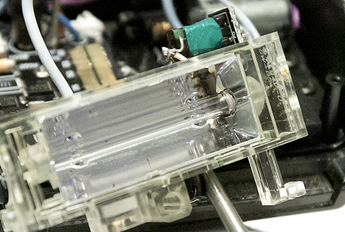

Здрасьте, поменял лампу в SB-600, после нескольких импульсов лампа и отражатель почернели и задымились (на фото уже очистил) в том месте где к лампе прикреплен проводочек, который обернут вокруг лампы, видимо он запускает пых? ) этот проводочек припаян к маленькому трансформатору, к этому же контакту трансформатора припаен проводок от металлического отражателя, насколько я понял пробила искра между колечком на лампе и отражателем, или они были случайно замкнуты, я немного повернул лампу и искра пропала, работает нормально. Подскажите должны ли быть изолированы колечко вокруг лампы от металлического отражателя, хотя они припаены к одному контакту трансформатора, и из-за чего могло искрить ?
Непрочитанное сообщение Impulsite » 14 окт 2012, 10:08
Может быть провод от отражателя остался не припаянным? А когда Вы довернули лампу касание произошло и потому искрение прекратилось. Оба провода, и от лампы и от рефлектора, должны быть припаяны к выводу трансформатора.
