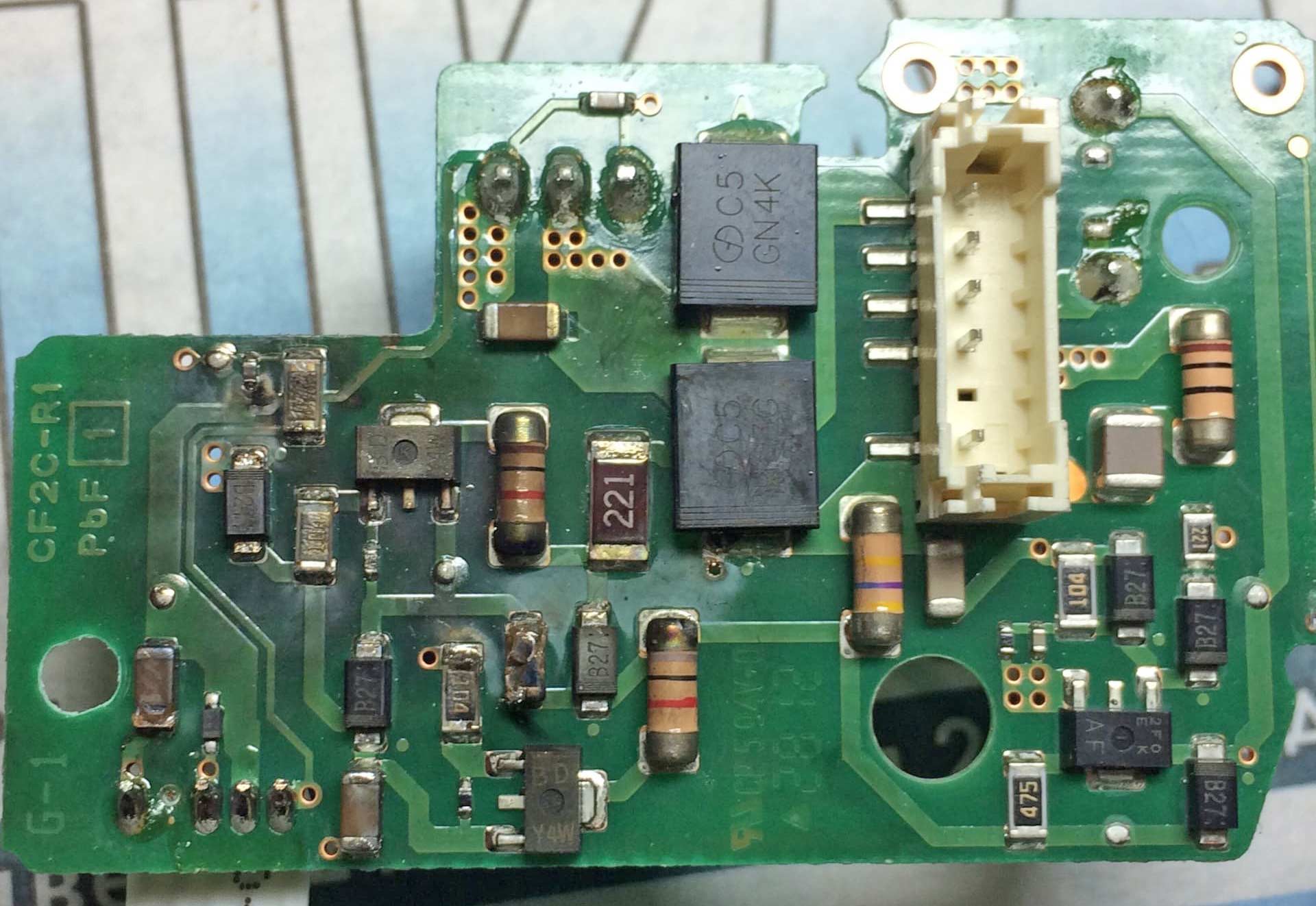

Здравствуйте. Судя по фото платы PCB_B, подключение резистора R63 на схеме указано неверно. Его нужно соединить с АНОДОМ D56.

Здравствуйте, mkonst!
Вы правы, действительно так, как вы обнаружили. Спасибо! Кроме того, оказывается, анод D56 не соединяется с эмиттером Q19, верно?
Пришлите, пожалуйста, исправленную схему, как она должна быть.
И если у вас есть прорисовки других печатных плат этой вспышки (а может быть и иных вспышек?), то, прошу, поделитесь с обществом.

Здравствуйте. Заметил еще одну неточность, а именно: верхний вывод (по схеме) резистора R181 НЕ должен соединяться с базой Q33. Этот вывод должен быть соединен с 15-м выводом разъема CN-3.

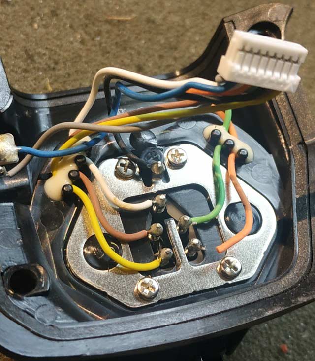

Интересный дефект: Вспышка в руках работает исправно, на всех мощностях. Замыканием контакта на башмаке так же все отрабатывает. Но не работает на фотоаппарате. Ни в одном режиме не вспыхивает. Может кто сталкивался с таким?

Внешние разъёмы фотовспышек Canon - если камера не получает от вспышки сообщение соединении, а также извещение о готовности, то, вроде бы, нет необходимости посылать команду на поджиг. Согласны?
Во-первых, надо выяснить какие связи между камерой и вспышкой функционируют.
Во-вторых, поискать причину почему некоторые связи отсутствуют.
И тут, кстати, дело может поправить хорошая, с пристрастием, чистка контактов башмака на камере. Особенно, если камера со следами большого возраста, небрежного пользования...
И да, по ходу дела прошу проверить и зарисовать соединения ноги вспышки с главной платой и дальше до микропроцессора по схеме вспышек Canon 580EX и Canon 580EX II. Есть большая вероятность, что в Canon 600EX-RT сделано аналогично. По вашим зарисовкам я смогу добавить эту часть на схему: https://impulsite.ru/ctlg/canon/600ex-r ... tch001.png

Re: Canon 600EX-RT, есть часть схемы
Спасибо, отличная иллюстрация! У вас расцветка на вилке какой ноге соответствует?
Оранжевый - это 2 = CCC = Flash Ready signal, AF Assist Lamp On/Off.
Любопытно, что тоже оранжевый отломился на вспышке в теме про Canon 2000D, 4000D viewtopic.php?f=17&t=1892
- Сообщения: 26
- Стаж 9 лет 2 месяца
Отламываются и белые и зеленые и ... То есть все подвижные .)
