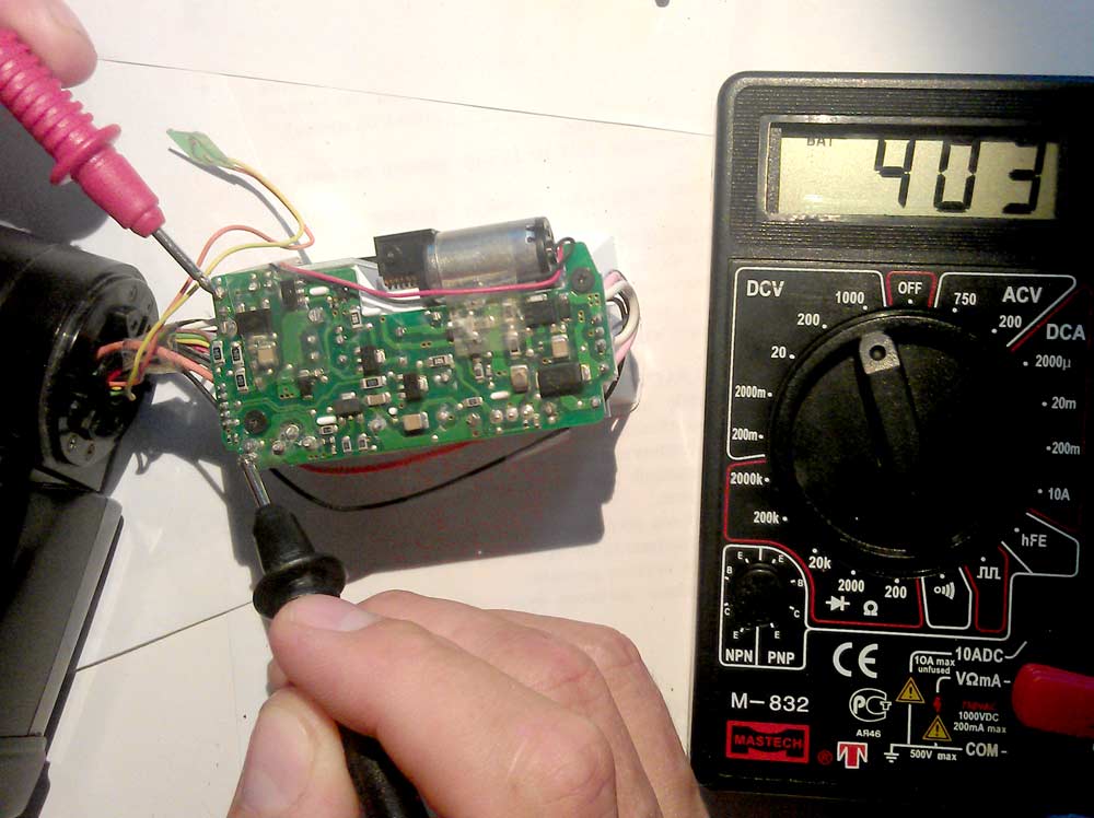

Подскажите пожалуйста, где искать решение проблемы: вместо разряда, молния проскакивает и все. Помню, было где-то...
- Стаж 13 лет 7 месяцев
Freeze16, если на основном конденсаторе есть напряжение 330В, проверьте на обрыв провода между лампой, транзистором и основным конденсатором. И также вероятно, что лампа разгерметизирована.

На основном конденсаторе никак не должно быть такое высокое напряжение. Нет ли здесь ошибки измерения? В норме напряжение 325-330 Вольт.

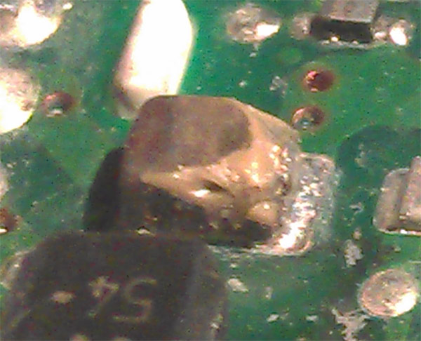

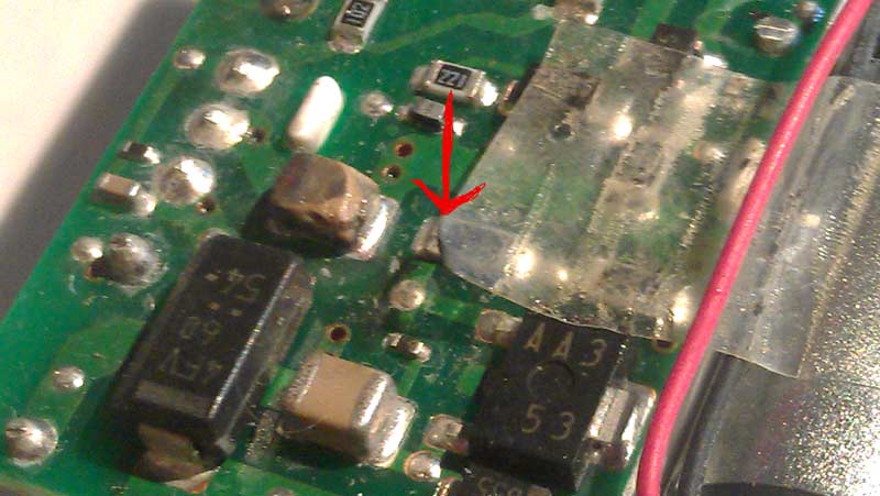

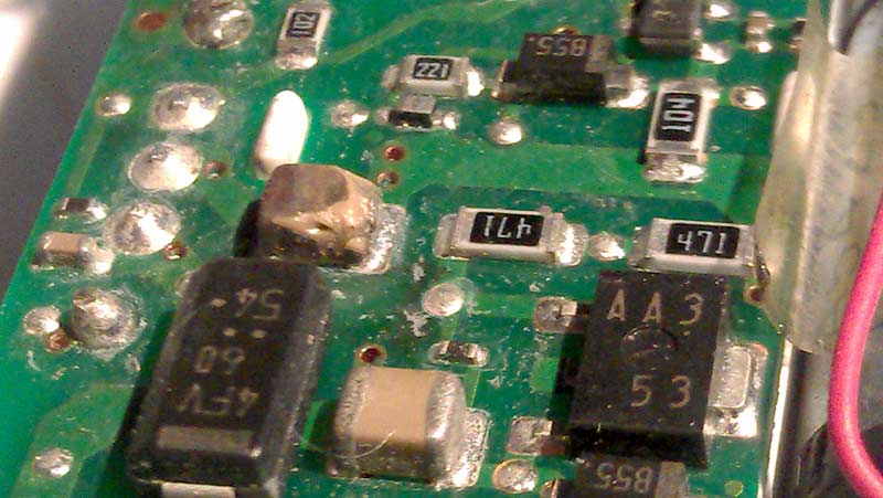

Какие у Вас предположение, кто или что могло вот так "обгрызть" конденсатор С51?
IT1 и SCR2 - исправны?

Freeze16, возможно, у Вас батарейка в приборе на исходе, потому и измеритель врет. Сравните мультиметр с заведомо исправным, например, в магазине или ближайшей мастерской.

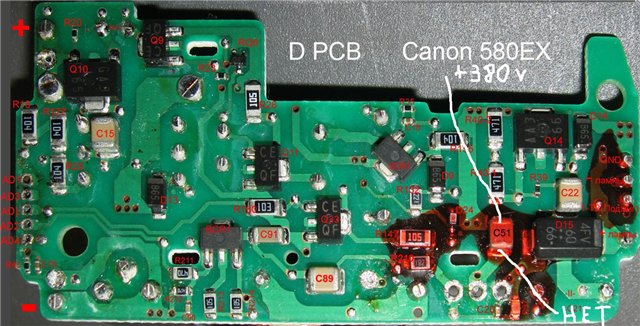

Не должно быть там 400 Вольт ни коим образом.
Далее, смотрите на схему
И анализируйте какие, кроме обрыва в проводах, неисправности могут препятствовать разряду основного конденсатора C14 на лампу.
Обязательно надо проверить тиристор SCR2 (CR3AS) и транзистор IT1 (CT40KM). Был случай, когда сгорела дорожка на стороне платы, обращенной к лампе.
Другой путь - целиком заменить плату D PCB.

Да вот, в центре, да и C22 рядом - такой же:
Высоковольтный, на 300-400 Вольт и ёмкостью около 50 наноФарад. Вот аналогичный ctlg/canon/430ex/k_pcb-a.jpg
IT1 и SCR2 - живы?
IT1 и SCR2 - живы?

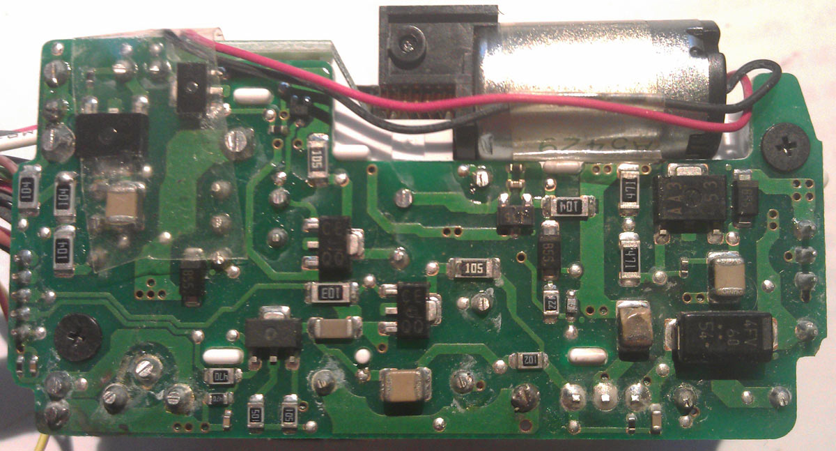

Прошу совета! Во время съемки раздался хлопок, вспышка canon 580 ex перестала работать но красный светодиод продолжал гореть даже после выключения вспышки. Открыв-закрыв крышку батарейного отсека - светодиод погас но ни жк дисплей ни светодид не работали. Акумы остались в спышке на 2 -3 часа после чего сильно нагрелись. На главной плате в голове есть следы подгорания но визуально повреждений деталей нет. На других платах внутри визуальных повреждений нет. Вопрос с чего начать восстанавливать и есть ли смысл , как проверить не пострадал ли главный процессор? На ибей нашел все платы но хотел бы попробовать с подбора деталей. Спасибо!

zicksvift, прострел в голове убил процессор. Ремонт не целесообразен ибо слишком сложен и дорог.

Если плату D PCB еще можно при наличии smd-компонентов как-то "лечить", то главную, A PCB проще всё же поменять. И в некоторых случаях, когда нет комплекса для компьютерной настройки, делается перенос "памяти", IC101S.
