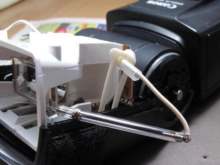

Ребята помогите! Друг отдал Mago, но перед этим выпаял лампу, так как разбил. А куда провода идут, не помнит. С основными проводами понятно куда паять. У неё идёт 2 провода от корпуса отражатель металлического и 1 провод на самой лампе. Как я понял, это провод поджига лампы. Куда его паять и куда эти 2 провода от корпуса отражателя под лампой?

Можете ли выложить как можно более подробные фотографии печатных плат и связей между платами?

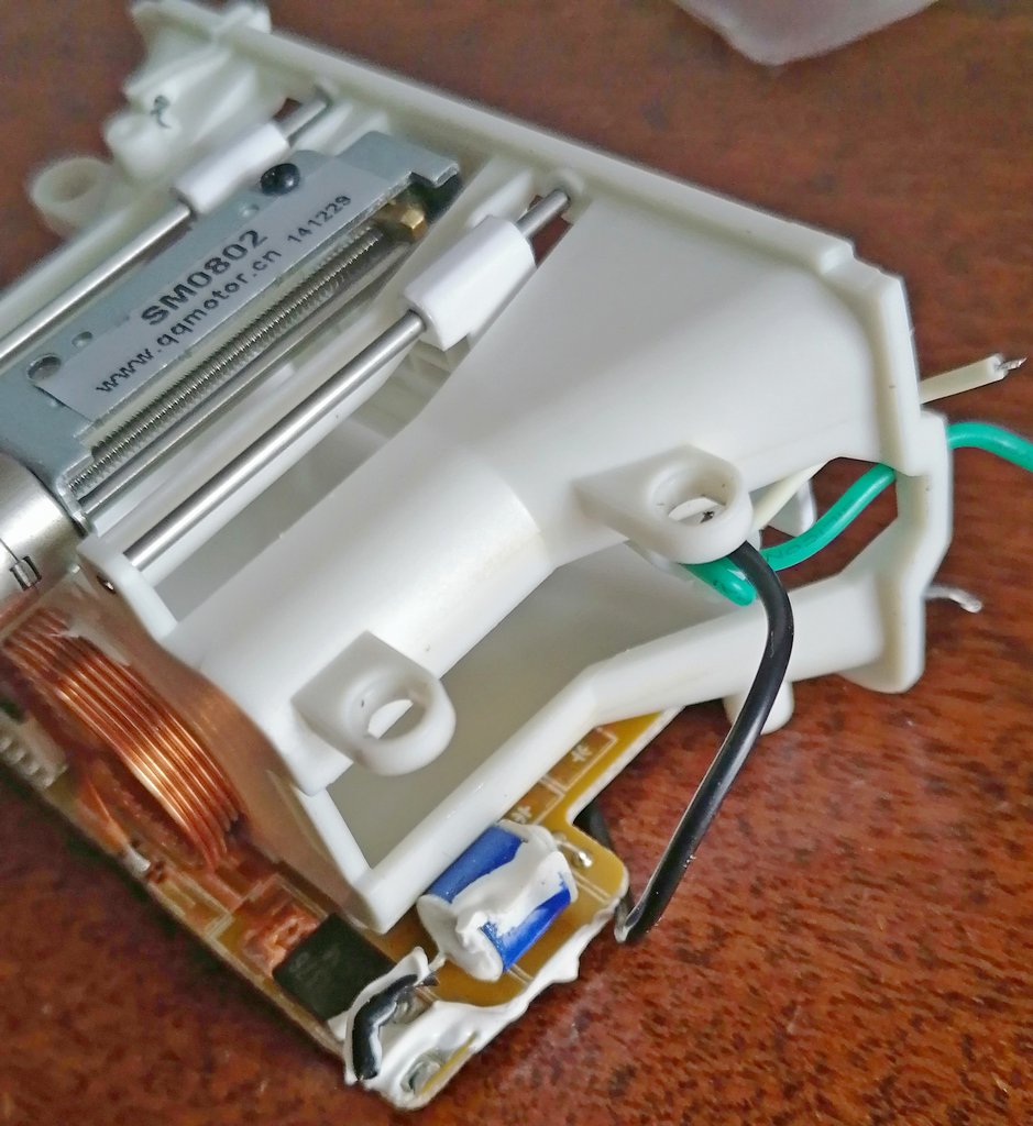

Вот фотографии. На фото с припаянных проводов к лампе и корпусу видно, что человек паял, не понимая. Буду перепаивать. Нет изоляции лампы от корпуса. Будем делать.
Там идёт 2 провода белый и зелёный от корпуса отражателя. Серый от лампы на розжиг, а чёрный катод, как я понял. Вот куда розжиг и 2 провода от корпуса отражателя не понимаю.
Синий корпус пускателя, имеет чёрный провод. Не пойму от чего он. То ли обрезал, то ли так и было.
Хотел купить даже другую вспышку, что бы разобрать и посмотреть. Но она мне не нужна. А эту жалко. Новая совсем. Её человек не попользовал вообще. Разбил лампу в первый же день. Он купил новую, попытался сам поставить, а мозгов не хватило. А когда снимал лампу, не сфотографировал контакты. Начал собирать и уже забыл. Вот такой у меня дружок. Мне подарил негодное. А я не могу успокоиться. Хочу починить.

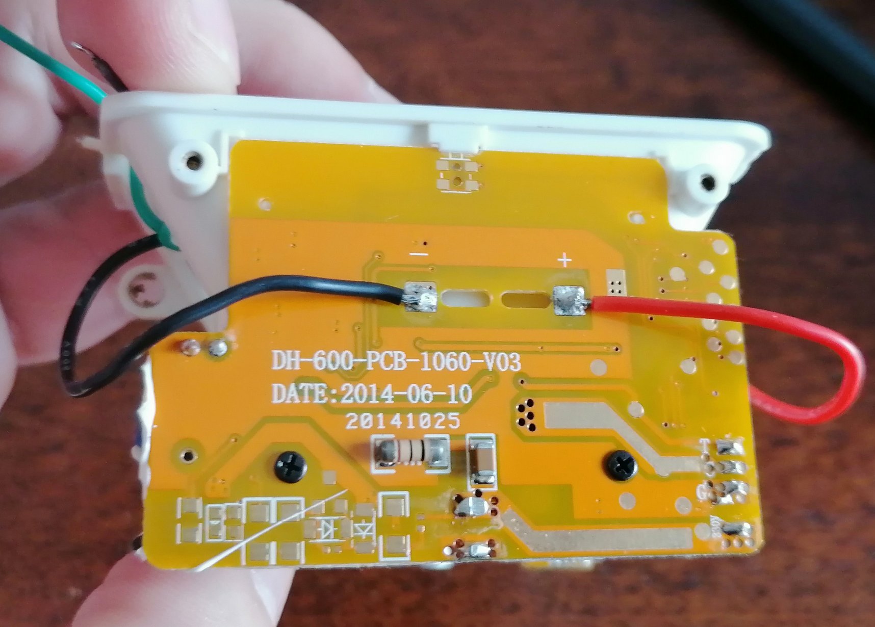

Чтобы не заполучить какую-либо ошибку из-за неверного понимания фото, прошу сделать ещё фото обратной стороны печатной платы DH600-PCB-1060-V03 в голове. Она у вас немного отличается от ранее сделанных снимков, хотя имеет такую же маркировку.
Зелёный провод там один? А то на фото их как будто два, верно? Или это обман зрения?
Вообще, должно быть так: серый провод поджигающего электрода лампы припаивается к медной пластине на рефлекторе. Туда же припаян белый провод, который вторым своим концом припаивается к высоковольтному выводу трансформатора поджига (в синей рубашке). К тому выводу, на котором видна чёрная термоусадочная изоляционная трубка. Эту черную трубку, конечно, надо удалить, заготовив свежую подходящей длины для последующей изоляции как места пайки белого провода, так и самого вывода трансформатора.
Зеленого провода там быть не должно. Во всяком случае, его не было на более ранних снимках, да и нет никакого смысла ему там быть при наличии эластичного белого провода (поджига) достаточной длины.
По идее, трансформатор должен быть закреплен в трёх точках: две уже припаяны, а третья - пайка высоковольтного вывода трансформатора к точке платы, названной "H". Но, похоже, инженеры промахнулись с расчётами и, чтобы не было высоковольтного пробоя на землю печатной платы, не стали паять трансформатор в третьей точке, а приклеивали его силиконом. Заодно силиконом изолируя пайку высоковольтного вывода с белым проводом (поджига).
Это пока предварительное заключение. Более определённо можно будет сказать после получения фото второй стороны платы DH600-PCB-1060-V03.

И еще очень важный момент. Это пайка и изоляция проводов к аноду и катоду импульсной лампы. Завтра подберу фото, которые проиллюстрируют, как это делается.
Правильная подводка проводов анода и катода к пайкам на плате показана на фото ctlg/pixel/mago/dh600-pcb-1060-v03_bd0jc.jpg

Этот зелёный провод, похоже, от старой поджига лампы просто срезали. Я его уберу и пропаяю на корпус отражателя новый. Схему я понял. Благодарю. Да она логичная и понятная. От всей души благодарю. Сделаю, дам знать, что да как.

Обратите внимание, как тщательно изолируется пайка проводов катода и анода импульсной лампы. Как правило, используется 4-миллиметровая прозрачная термоусадочная трубка. viewtopic.php?p=13787#p13787
17 май 2014, 14:37
Судя по фото, была замена лампы и, видимо, электроды лампы не были заизолированы трубками так, как это рекомендуется в сервис-мануалах.
Что и привело к высоковольтному пробою по воздуху и повреждению главного процессора.
Ниже примеры изоляции из различных тем на форуме:
