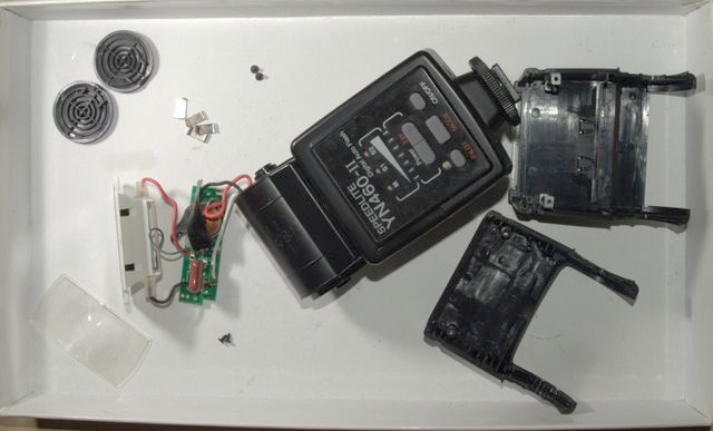

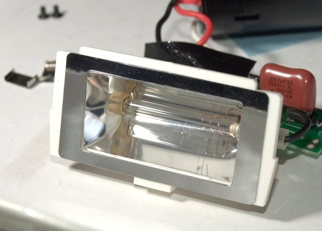

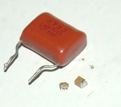

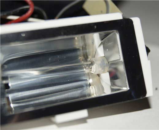

Всем привет!)

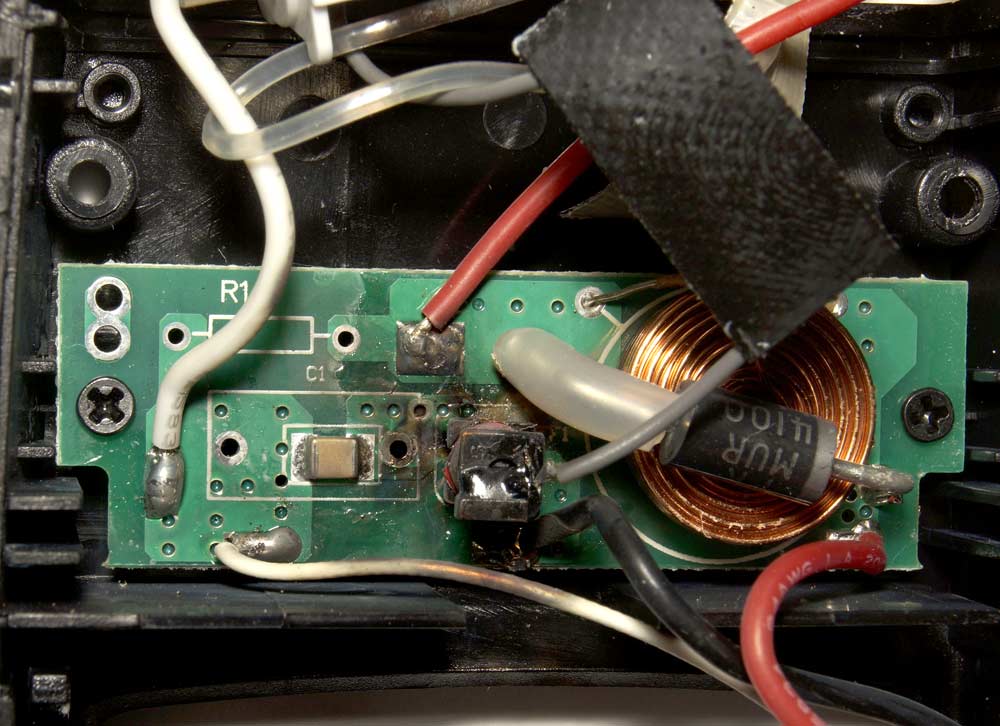

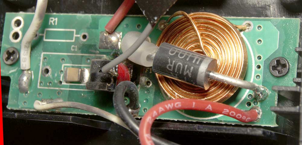

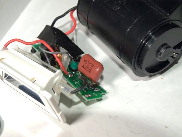

Купил на ауке б/у вспышку Yongnuo YN460-II с проблемой - работала с пропусками.
Вдохновившись идеями, почерпнутыми на этом сайте и прикупив пару подходящих конденсаторов, приступил к вскрытию)))
Сначала обмотал лампу тоненьким медным проводком - проблема осталась(
Вот smd конденсатор, что стоял до переделки ( рядом для сравнения .047mF 800v )
Поменял конденсатор поджига ( заменил на .047mF X2 250v ~ ) и заработала как новая ура!)))

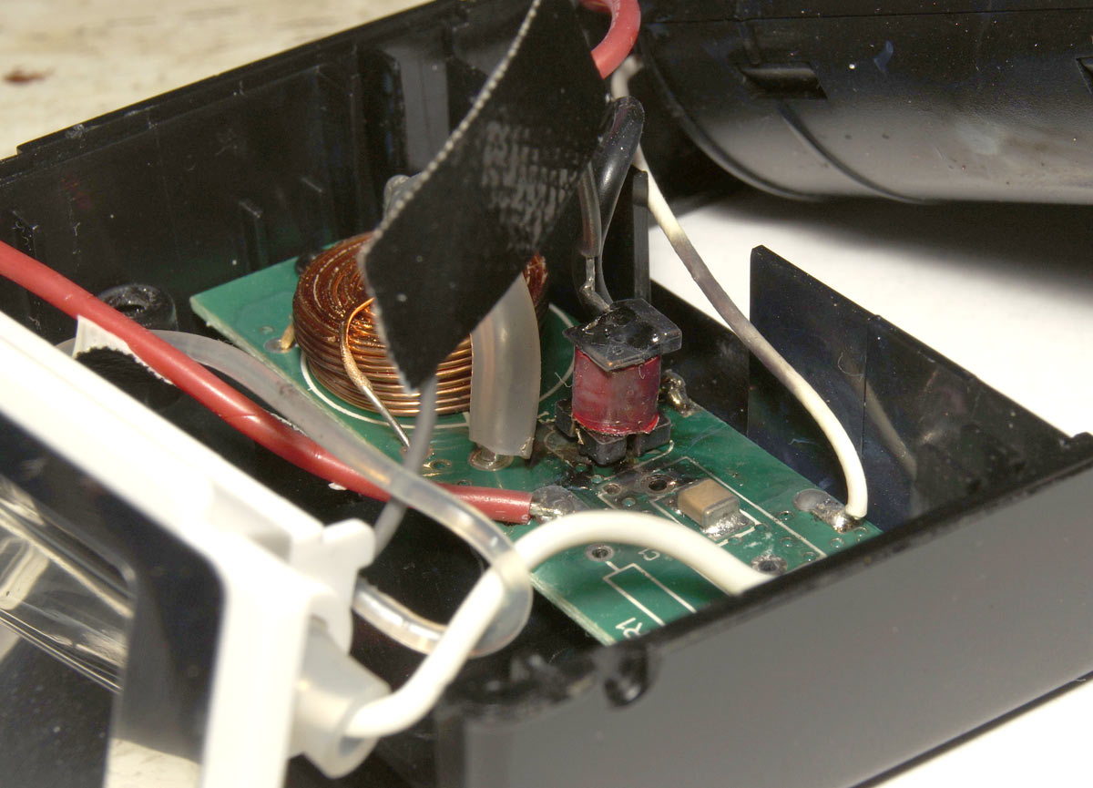

Это Вам спасибо за хороший сайт!impulsite писал(а):Здравствуйте, klim1979!Спасибо за хорошие иллюстрации.
пс. может кому пригодится:
когда подпаивал проводок к лампе, долго мучился не знал как удобнее подобраться к месту пайки. В результате - снял силиконовую резиночку, что держит лампу, и сдвинул лампу немного в сторону, так чтобы лампа немного высунулась из корпуса отражателя. При этом ничего не нужно отпаивать 8-)

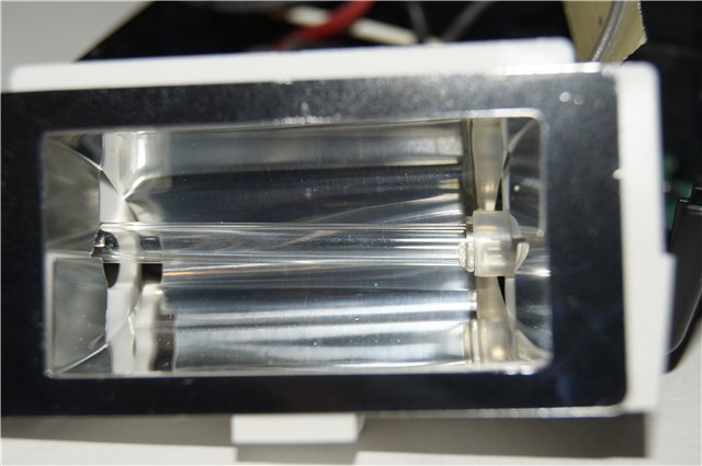

Симптомы: не работает лишь лампа, питание есть, все кнопочки работают, при включении вспышки все индикаторы исправно горят, конденсатор накапливает заряд (как я понял) в обычном режиме, т.е. со свежими батарейками индикатор достаточно быстро меняет цвет на зеленый, при нажатии на "pilot" ничего не происходит.
Вспомнив про свой паяльник и более менее прямые руки решил снять лампу, купить другую, поменять.
В итоге начал разбирать.
А когда разобрал вспомнил про гугл, который и привел меня сюда.
У меня 2 варианта: либо найти эту лампу и поменять, если дело действительно в ней, либо отдать в магазин по гарантии,
но я не знаю действительно ли дело в лампе и не знаю поменяют ли мне вспышку в магазине, т.к. не помню сколько была гарантия (узнать сейчас нет возможности) и не знаю насколько это гарантийный случай.
Можно ли по данным симптомам точно определить, что дело в лампе?
Как мне стоит поступить? (замена лампы или нести в магазин)
прикладываю фотки, правда не знаю зачем, может быть пригодятся))
Спасибо заранее!

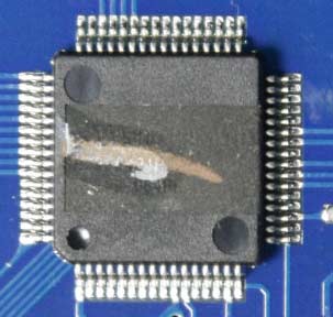

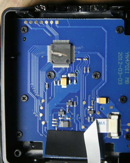

Помогите пожалуйста...
С дури подключил к YN460II посредством синхроконтакта древнюю вспышку ФИЛ (Fil-107 или 106). В момент подключения YN460II пыхнул. И после этого она вспыхивает только в момент ее подключения к ФИЛу. Симптомы: вспышка включается и зависает, больше на нажатие кнопок не реагирует. Выключается выниманием батареек.
Разобрал, фотографию схемы (той на которой кнопки и к которой подходят провода синхроконтакта) приложил. Контроллер (я думаю он так называется) выглядит странно, с черной полосой.
И еще, почему на плате написано YN470II MB ?
И корпус у нее немного отличается: батарейки располагаются в один ряд, а не квадратом 2*2.
Но на ней написано YN460II.
Как определить название этого элемента, и где его можно заказать? Может есть схема вспышки?

Re: Yongnuo YN460-II (вторая версия)
Здравствуйте, Pafnutij!
Отложите или распродайте эту вспышку на запчасти. Просто тратить время разбираться с такой дешевой вспышкой, видимо, никто не хочет. Что делать, время сейчас такое, что намного проще и даже выгоднее купить другую, новую. Потому как стоимость доставки этой микросхемы будет сравнима с ценой вспышки.
