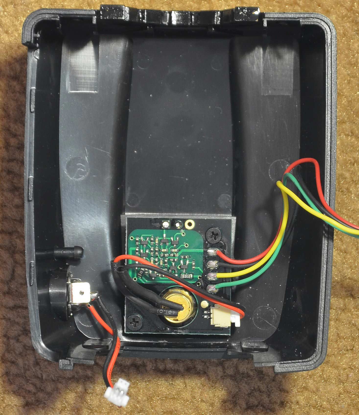

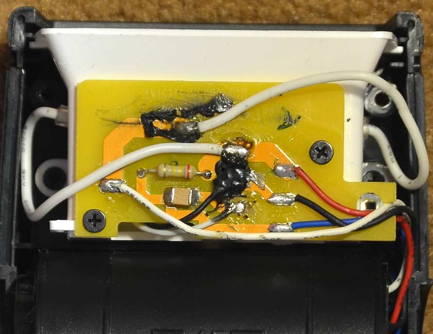

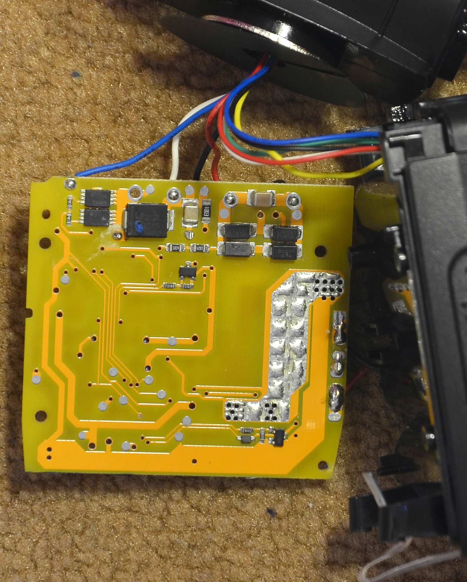

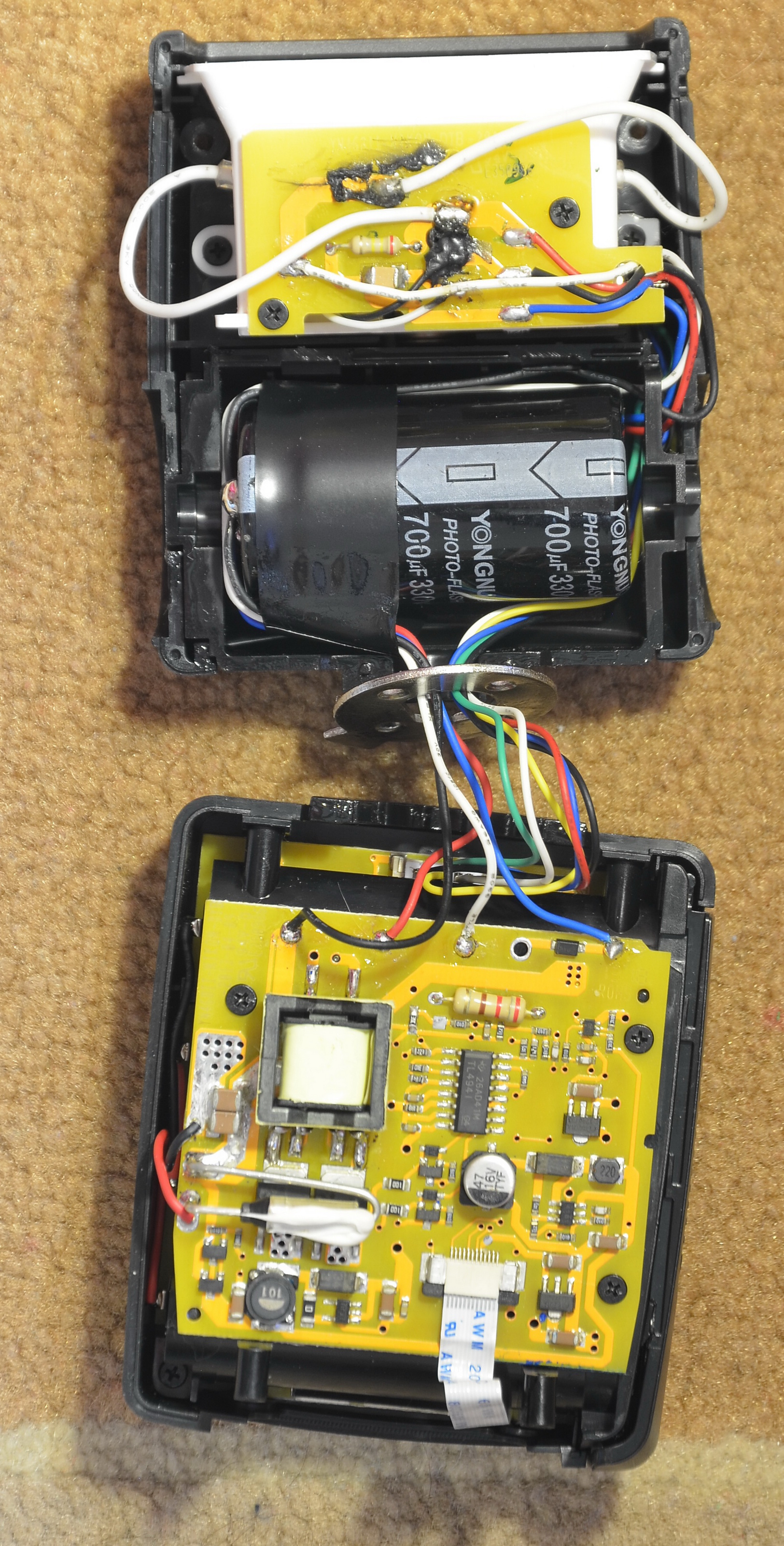

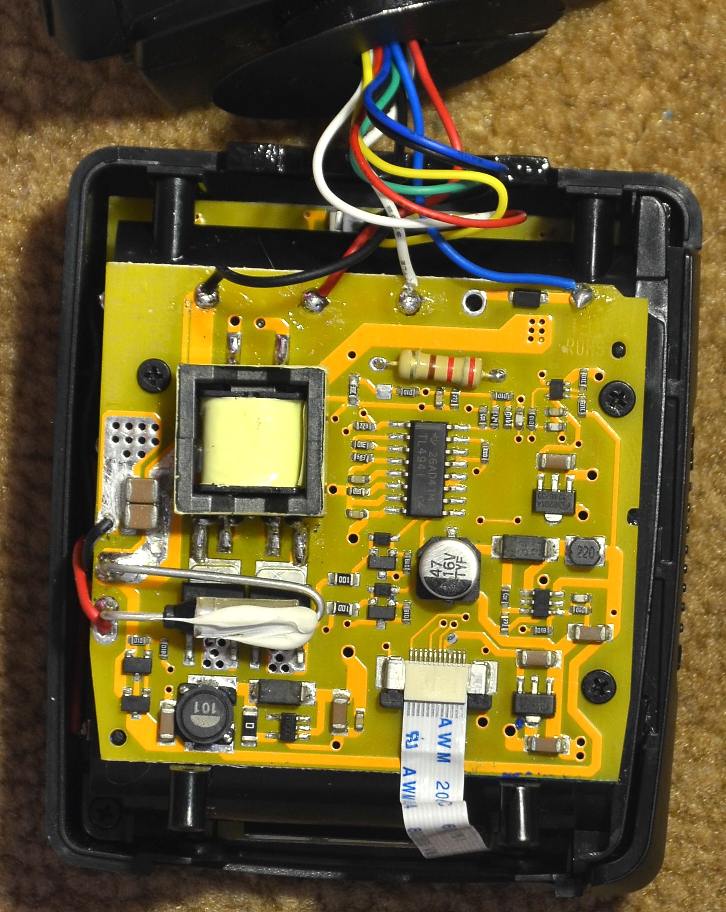

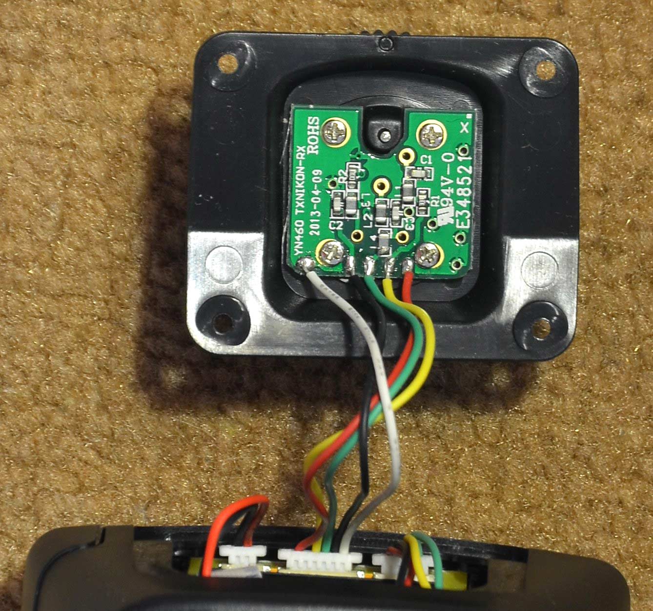

Фото готовы.
Когда собирал обратно ту часть корпуса, где конденсатор, вспышка пыхнула, видимо замкнул что-то.

1. Замерить напряжение на main конденсаторе, при наличии разрядить. Прозвонить провода шевеля (крутя) при этом голову
2. На main PCB трансформатор преобразователя, а поджигающего на ваших фото не видно, скорее всего он на обратной стороне платы, что в голове (фото 4), просто проверьте надёжность его пайки.
3. Лампу пока отложим - поверим "мастеру-ремонтнику" :green:

1. Все провода прозвонил. Всё в порядке.
2. Оба трансформатора внешне в порядке, выводы от поджигающего к плате звонятся. Сопротивление есть на обоих трансформаторах.
3. Отложил ))
Так же прозвонил провода от главной платы к плате в голове вспышке. Всё в порядке.
Re: Yongnuo YN468-II (вторая)
Непрочитанное сообщение Impulsite » 4 дек 2018, 12:56
Светодиод и резистор 100...200 ом уже есть под рукой?
Пока проверьте IGBT-транзисторы Q109 и Q110 на отсутствие КЗ между коллектором (c) и эмиттером (e) и между эмиттером (e) и затвором (g): https://impulsite.ru/ctlg/yongnuo/yn468 ... ower-b.jpg измеряя сопротивление между указанными точками на пределе мультиметра "200к" на обесточенной и разряженной вспышке.
Приспособления для разряда основных конденсаторов вспышек: viewtopic.php?f=27&t=94
https://impulsite.ru/ctlg/yongnuo/yn468-2/dtb-pcb_head_safe-discharge_50e26c.jpg
Изображение Закрывать корпус до завершения ремонта, не нужно. Более того, необходимо соединить платы вспышки в открытом виде.
Так как потребуется с большой аккуратностью и вниманием включать её в таком виде для измерений.

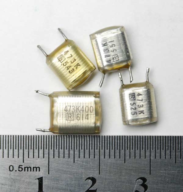

Как показали ранние сообщения по 400 серии Yongnuo, поджиг часто отсутствовал из-за дефектного конденсатора поджига C201. Сразу замените его на металлоплёночный конденсатор 0,047...0,068 мкФ 400 В. Есть большая вероятность, что именно в нём причина.
https://impulsite.ru/ctlg/parts/caps/vo ... arking.png
https://impulsite.ru/ctlg/parts/caps/po ... ig-cap.jpg

Impulsite писал(а):Как показали ранние сообщения по 400 серии Yongnuo, поджиг часто отсутствовал из-за дефектного конденсатора поджига C201. Сразу замените его на металлоплёночный конденсатор
Заказал, как приедет - заменю.

Давайте уточним напряжения на выводах U104 (6201A) относительно GND:
1 вывод - GND - 0 В
2 вывод, средний, IN - ? В
3 вывод, слева, OUT - ? В
И также уточним напряжения на выводах U106 (какая на нём маркировка - D3A или D5 ?). Нумерация выводов на рисунке: ctlg/parts/igbt/driver/rd5cyd08-pinout.png
1 (IN B) - ? В
2 (IN A) - ? В
3 (GND) - 0 В
4 (OUT) - ? В
5 (VCC) - ? В
И ещё напряжения на контактах CN101 относительно GND; счёт слева направо, ctlg/yongnuo/yn468-2/dyb-pcb_power-a.jpg :
1 - ? В
2 - ? В
3 - ? В
4 - ? В
5 - ? В
6 - ? В
7 - ? В
8 - 4,37 В
9 - ? В
10 - ? В
11 - ? В
12 - ? В

U104 (6201A):
1 - 0
2 - 4,95 В
3 - 4,79 В
Вх - 4,95 В
U106 (D3D):
IN B - 5,12 В
IN A - 0
GND - 0
OUT Y - 0
Vcc - 4,79 В
CN101 (замерял несколько раз, на 3 и 8 получались разные значения, что-то пару раз нечаянно замкнул - двигался мотор зума):
Непрочитанное сообщение Impulsite » 6 дек 2018, 11:34
По измерениям неисправен стабилизатор напряжения U104 типа ME6201A: после него, VOUT, должно быть 3,3 В, - на это указывают две цифры 3 в маркировке корпуса детали: viewtopic.php?p=20083#p20083.
И, скорее всего, повреждён и U106. Для RD3CYD08 https://impulsite.ru/ctlg/parts/igbt/dr ... ark_d3.zip допускается питающее напряжение максимально 4,6 В при норме не более 3,6 В.
О заменах можно будет говорить после проверки сигналов на входе и выходе U106 осциллографом или светодиодом.
Непрочитанное сообщение Asshur » 6 дек 2018, 18:37
Impulsite писал(а):По измерениям неисправен стабилизатор напряжения U104 типа ME6201A
Печально. Не представляю как я эту мелочь буду перепаивать...
Impulsite писал(а):О заменах можно будет говорить после проверки сигналов на входе и выходе U106 осциллографом или светодиодом.
Вот как раз сегодня забрал резисторы и светодиоды.
И конденсатор 0,047 мкФ 400 В. Его сразу менять или пока не торопиться?
Непрочитанное сообщение Impulsite » 7 дек 2018, 00:17
Зачистив от лака точки 4 и 3 и залудив, подключите цепочку из резистора R1 200 Ом и светодиода VD1 по такой схеме, между 4 и 3 выводами драйвера U106:
При попытках поджига от внешней вспышки через встроенный светосинхронизатор (S1) или при нажатиях кнопки PILOT (TEST) с исправным IGBT-драйвером U106 светодиод должен кратковременно вспыхивать: viewtopic.php?p=26106#p26106 . В вашем случае этого, скорее всего не будет происходить.
Тогда следует перенести левый вывод резистора R1 с точки 4 на точку 2 и опять проверить наличие импульсов в светодиоде. Возможно, свечение будет слабым, притушите освещение в комнате.
Проверка исправности IGBT-драйвера.
Сообщите о результате проверки. Выложите фото цепочки светодиод-резистор, припаянной на плату, это будет хорошей иллюстрацией к теме.
