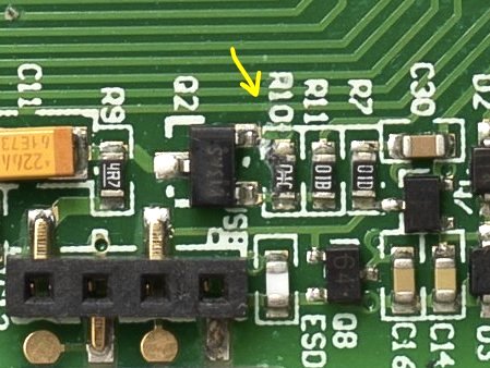

А что там? Резистор повреждён? "01С" = 10 кОм.
Не в сети
коллега
Сообщения: 33
Стаж 3 года 3 месяца
Re: Godox Thinklite TT600, есть часть схемы
Непрочитанное сообщение Miron » 19 апр 2021, 23:55
Miron писал(а):
19 апр 2021, 23:38
вроде как да? - Я не уверен.
Вот снял.
Добавлено модератором: перенёс фото в первое сообщение: viewtopic.php?p=26425#p26425

Непрочитанное сообщение Impulsite » 20 апр 2021, 00:12
Спасибо! Отличные фото!

Транзистор Q2 по расположению, вероятно, подает питание на гнездо внешнего беспроводного управления. А резистор R10, между эмиттером и базой, называется "подтягивающим" базу к потенциалу эмиттера.
