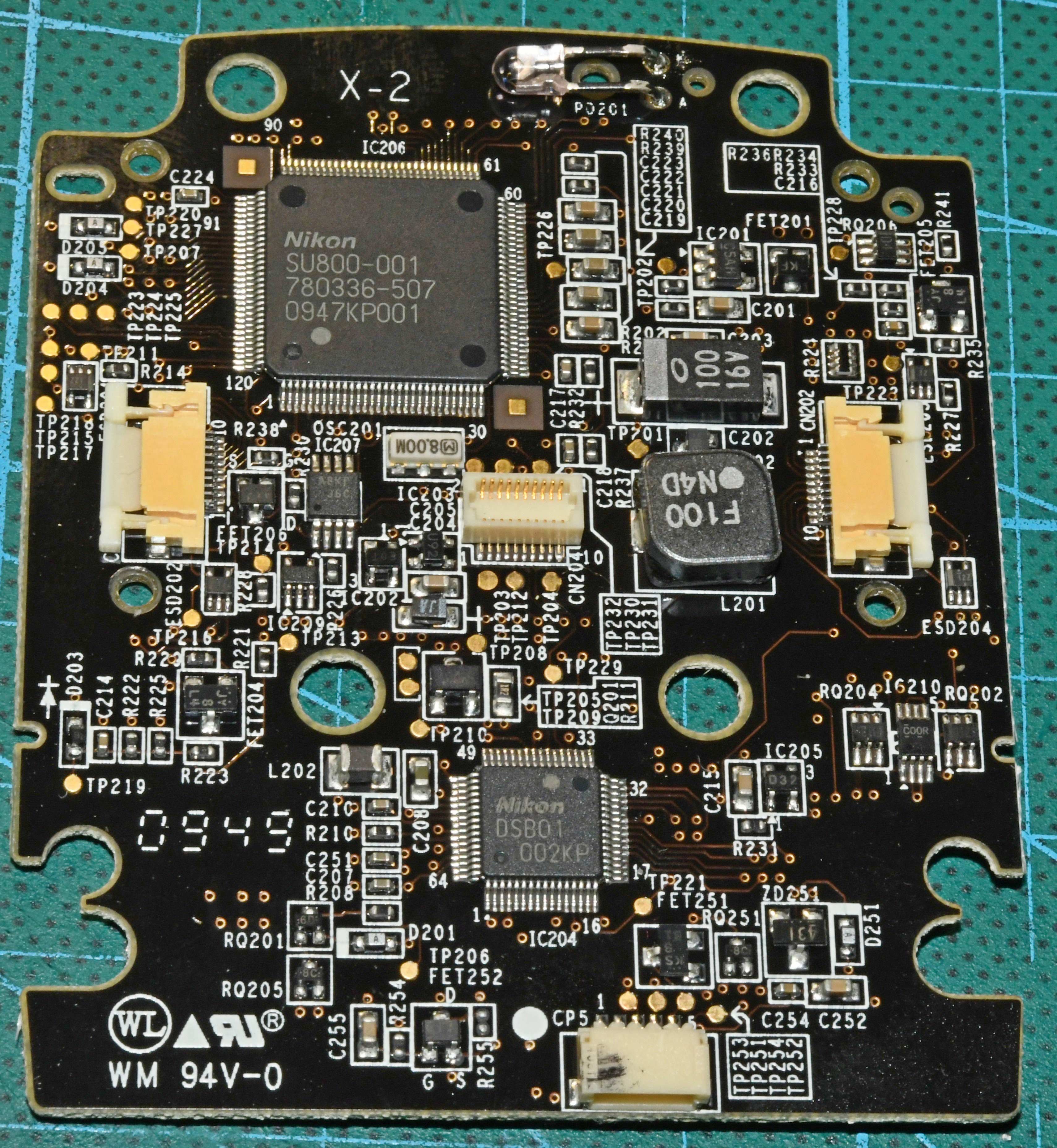

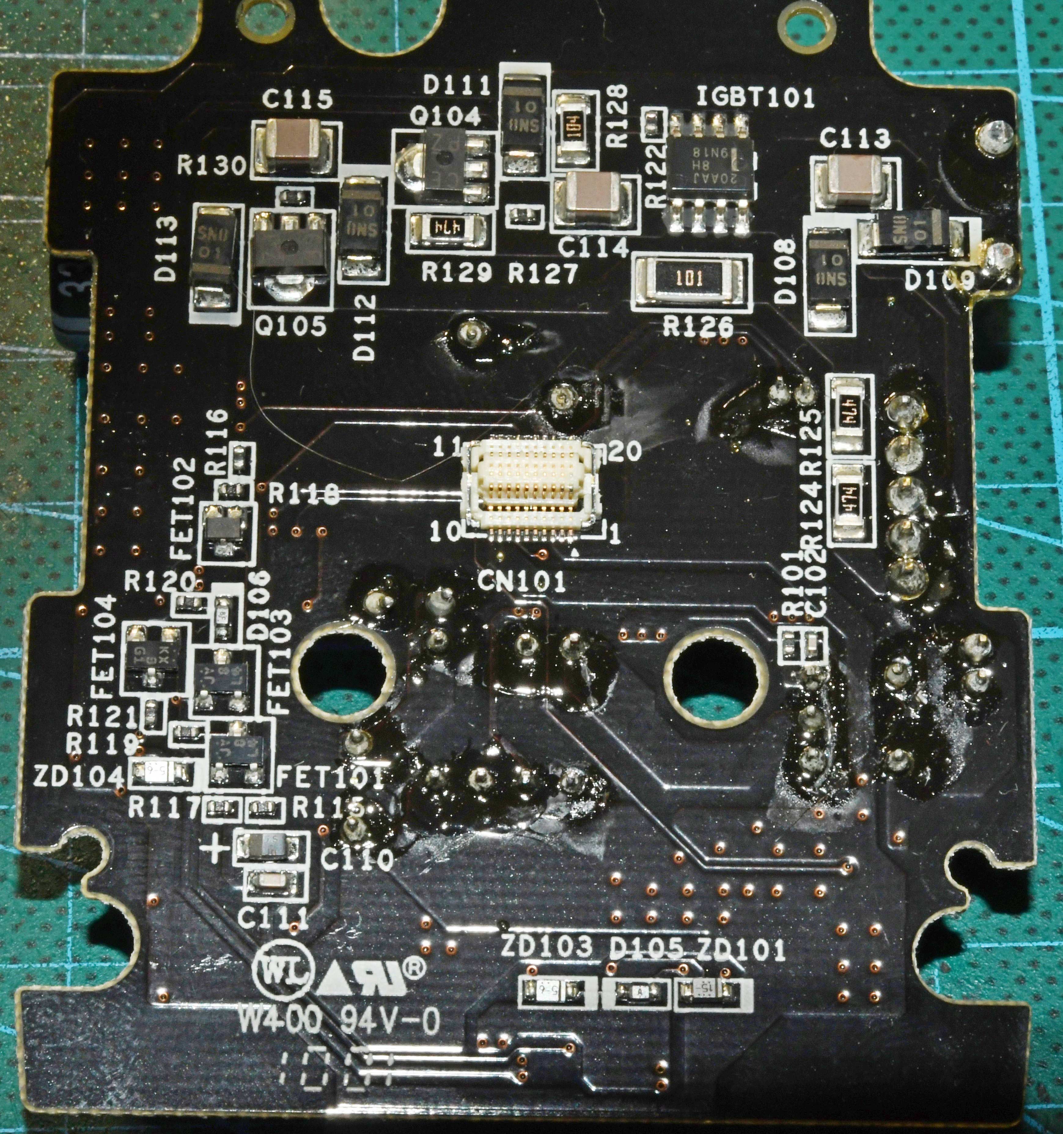

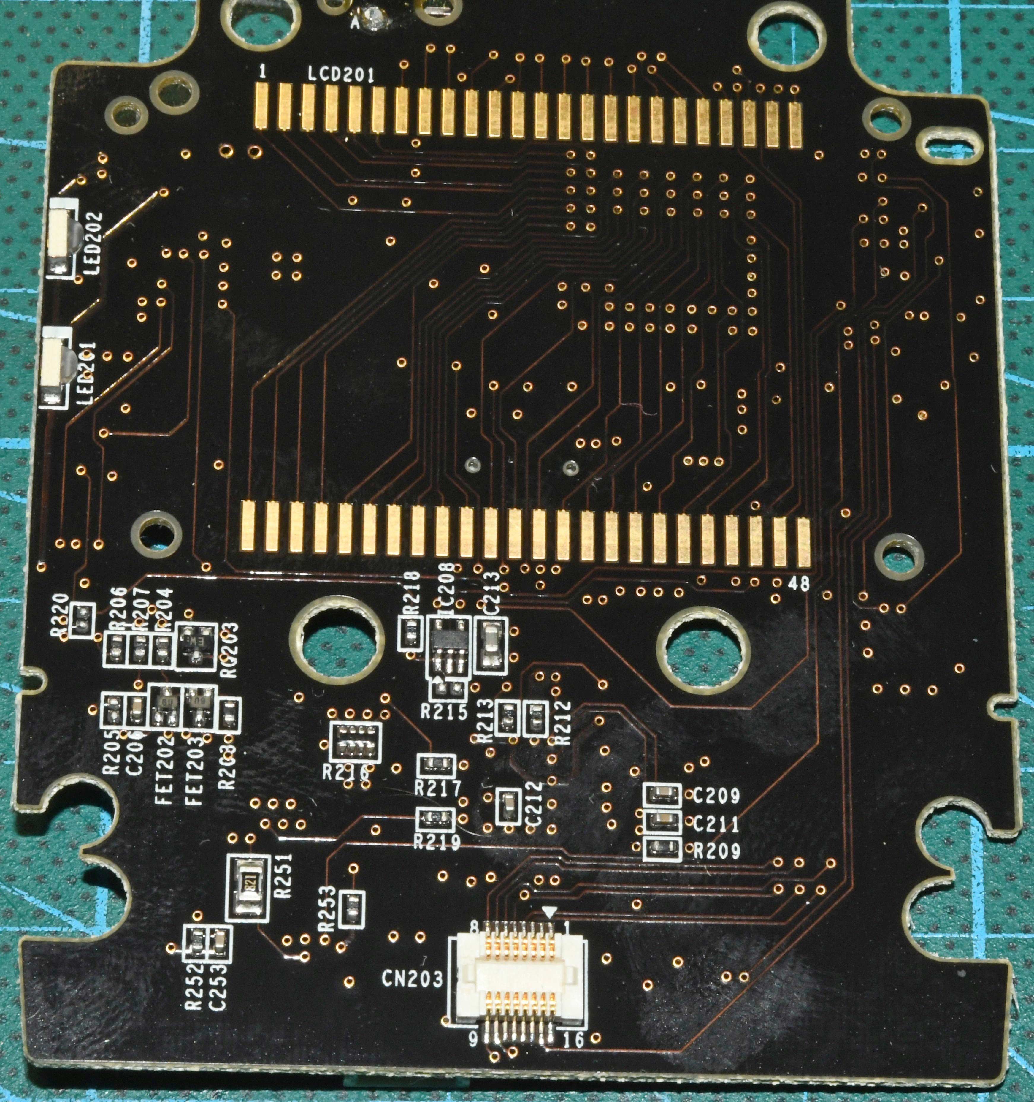

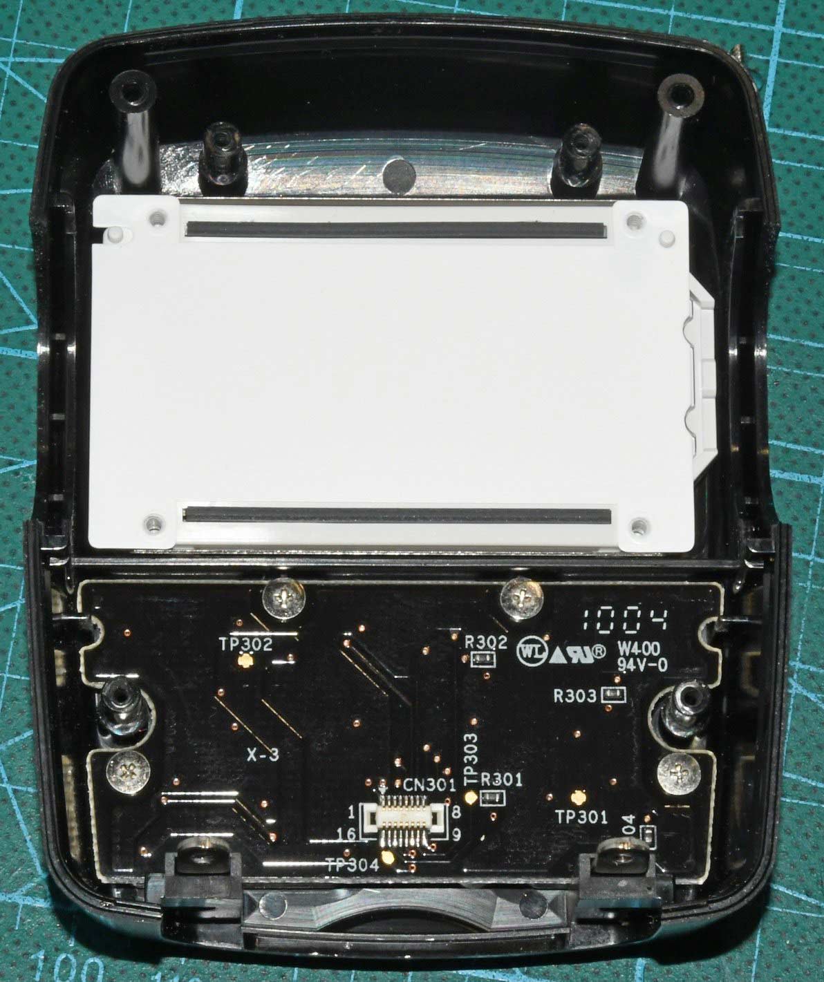

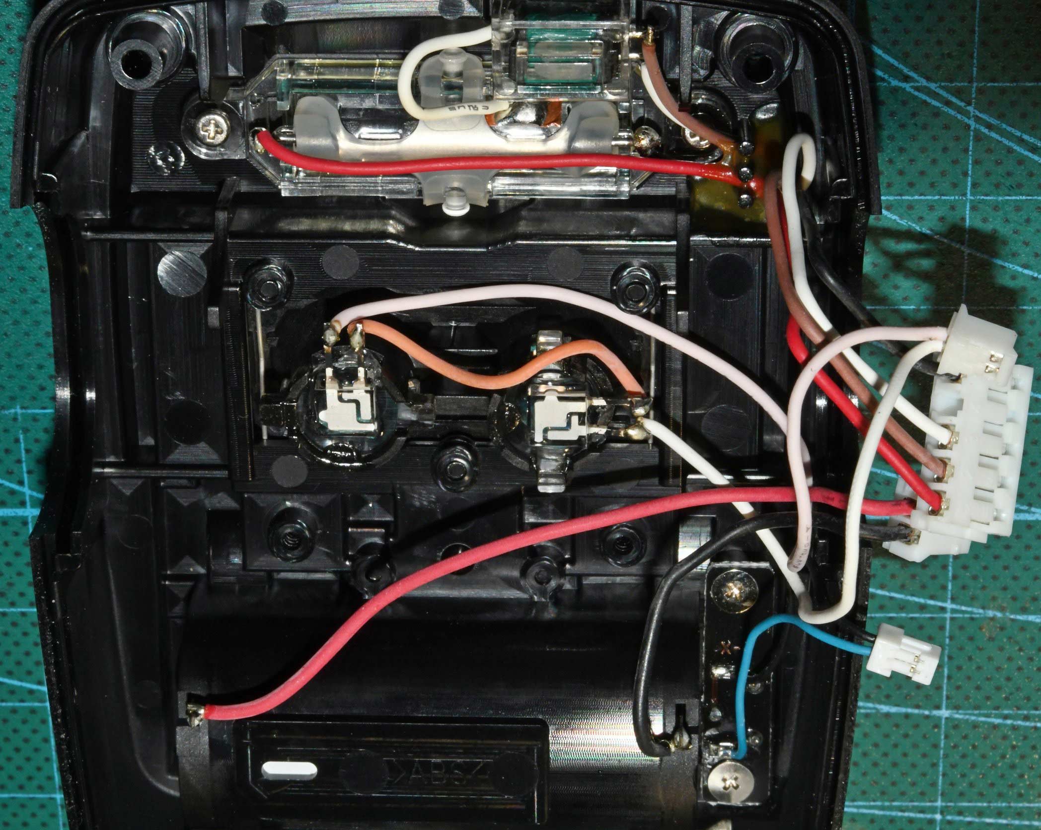

Всем привет. Не часто попадается такая. Собственно вспышка со странным симптомом. Вроде работает, только постоянно мигает дисплей. Сменить настройки меню невозможно из-а мигания. Разобрал, все красиво, ни на разъемах, ни на пайке ничего не обнаружено. Разберу еще раз, сделаю фото внутренностей. Может программно ?

Непрочитанное сообщение melgozan » 1 фев 2021, 01:29
Процессор другой и в EEPROM наверно что то другое находится. Не думаю что хорошая идея запиcать от SB600.
OFF/ Картинки по горизонтали не соображу как разместить.
Добавлено модератором: фотографии перенёс в первое сообщение: viewtopic.php?p=34696#p34696
