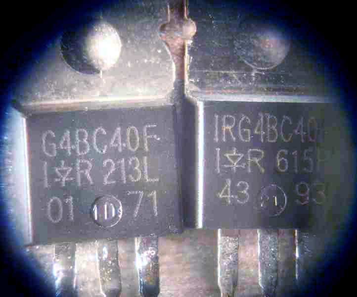

надо бы исправить.целый был только у которого маркировка была G4BC40F, а с IRG4BC40F неисправные

не опечатка, с маркировкой G4BC40F один транзистор куплен ранее он рабочий, недавно куплено 4 шт. транзистора. 1 шт. с G4BC40F и 3 шт. с IRG4BC40F, с G4BC40F опять же рабочий, а из 3х IRG4BC40F 2 точно неисправных, думаю и третий тоже. Вот что-то на совпадение не очень похоже.
А IGBT если по управлению базой напряжением то можно причислить к полевым, но вродь как они считаются биполярными, и графическое обозначение больше похоже на биполярный и электроды называют база-коллектор-эмиттер. И к статике наверняка они относятся не очень хорошо.

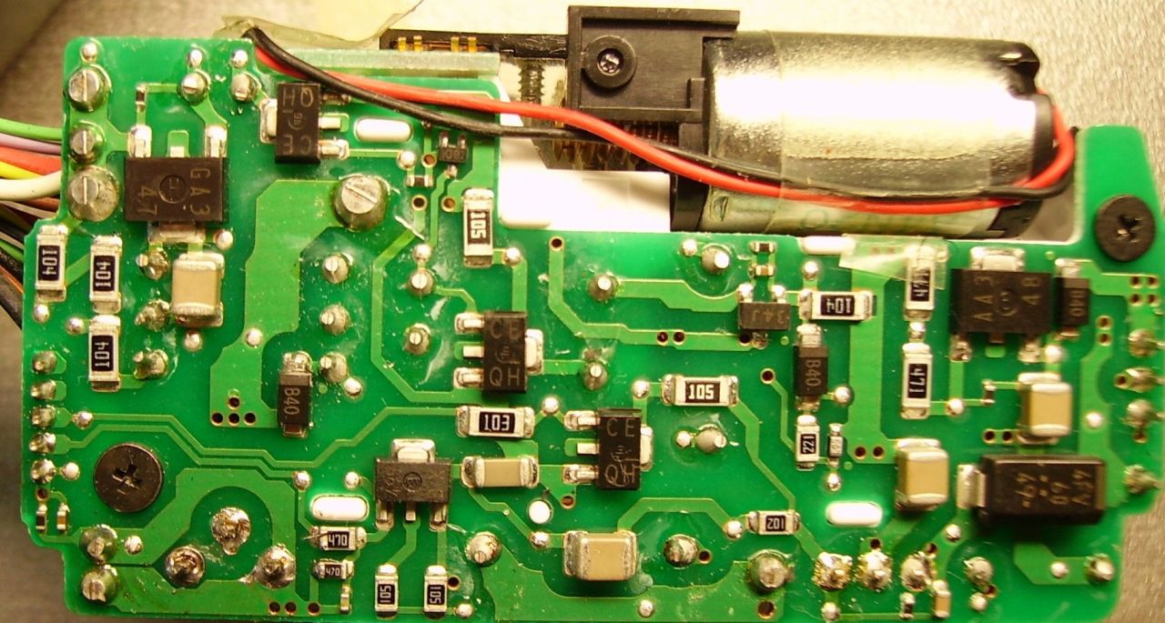

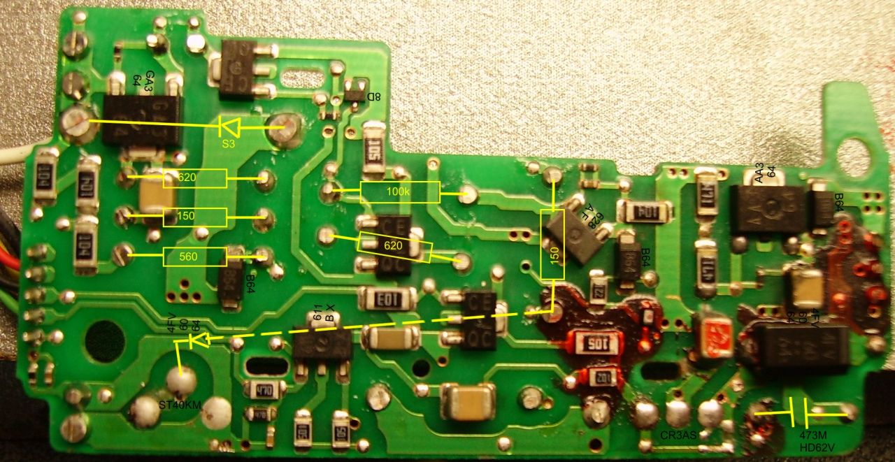

На последней съёмке перестал работать зум головки вспышки (580ex, первая модель). Импульс работает как положен, всё чётко, но вот при любом положении головки после включения вспышки через секунды 4-5 в сегментах экрана, где отображается фокусное расстояние, начинают мигать два прочерка, после этого вспышка не реагирует на нажатия кнопок и повороты колеса управления (хотя импульс и синхронизация с камерой работают нормально), приходится выключать её, потом снова включать и за 4-5 сек. успеть установить режим, нужную мощность и т.д. Хотя пых работает исправно, но мотор зума головки не работает.
При вскрытии обнаружил только сгоревший в дым тиристор scr2, больше никаких видимых повреждений. Провода тоже все в норме.
1) что может быть причиной поломки? насколько я понимаю, этот тиристор не влияет на механику, в частности на работу привода зума головки.
2) подскажите, пожалуйста, номенклатурное обозначение главной процессорной платы. Вспышка так и продолжает греться. (мой первый пост по этой теме от 12-01-2010, на 3-й странице: мосфет MCH3406 заменил на аналог, но нигде не могу найти для него драйвер A5F, скорее всего придётся искать процессорную плату целиком)
заменил сгоревший тиристор CR3AS на вот такой:
BTA12-600B TO220
http://www.chip-dip.ru/product0/50501.aspx
Результат работы пока тот же - зум головы не работает.
Прозвонил все провода - всё в порядке, мотор тоже вроде в норме - сопротивление обмотки порядка 50 Ом.
вот ссылка на вид платы со сгоревшим тиристором
По всей видимости сгорел ещё и конденсатор C20 (смотрю на схему головы в первом посте темы). 150п (по схеме) - это 150 пикофарад?
если у кого есть ссылка на partlist для этой вспышки - буду очень признателен за информацию.

- Стаж 11 лет 7 месяцев
Сопротивление обмотки мотора в 580EX примерно 14 Ом - сейчас измерил на моторе от этой вспышки. 150n - это "nanoFarad" - 150 наноФарад. ПикоФарады на "ненаших" схемах - или латинская "p", "pF" или без буквенного обозначения.Сергей писал(а):мотор тоже вроде в норме - сопротивление обмотки порядка 50 Ом... 150п (по схеме) - это 150 пикофарад?

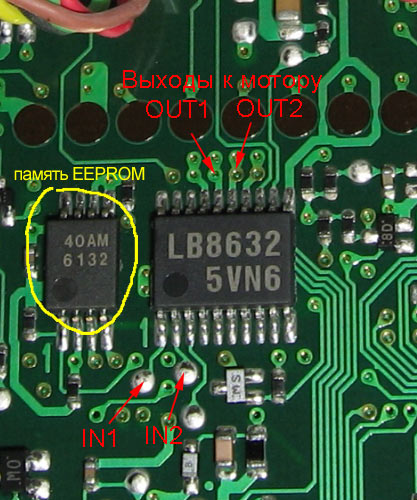

Вчера купил новую процессорную плату CY2-4121, поменял. Вспышка перестала греться, заработал зум головки, ettl работает вроде нормально.
Но появились следующие проблемы:
1) индикатор готовности постоянно горит зелёным цветом (кроме режима slave, там горит как и положено, красным в ), хотя аккумуляторы свежие.
2) в режиме М невозможно установить мощность больше 1/4, при попытке поставить мощность больше вспышка не страбатывает (индикатор не горит). Хотя в режиме ettl мощность импульса автоматически выставляется правильно при любых условиях освещения.
3) в режиме серийной вспышки (стробоскопа) вспышка не даёт импульса. Экран работает, все установки доступны для изменения, но индикатор не горит и импульса нет.
4) в режиме ведущей вспышки - аналогично режиму стробоскопа: всё регулируется, а импульса и управления ведомой нет.
Моделирующий свет работает.
Как проверить, из-за чего может быть? Со старой платой этих неисправностей не было.

Новая плата должна настраиваться спец софтом. Видимо без настроек срабатывает ограничение функциональности. Можно попробовать переставить микросхему памяти, в которой сидят эти настройки, из старой платы в новую. Она находится почти в центре платы (выделено желтым):

580 ех. При включении не отрабатывает тест рефлектором. Помоему раньше двигало, щас молчит, и не подает сигнал на преобразователь, соответственно нет заряда. Все остальное работает. Пробовал двигать рефлектор переключая зум, на экранчике - молчит. Зум не регулируется. Замыкал контакты на площадке с подвижными контактами, рефлектор двигает, встает в положение зум 14 мм но зарядки так и нет. От куда ковырять?
- Сообщения: 26

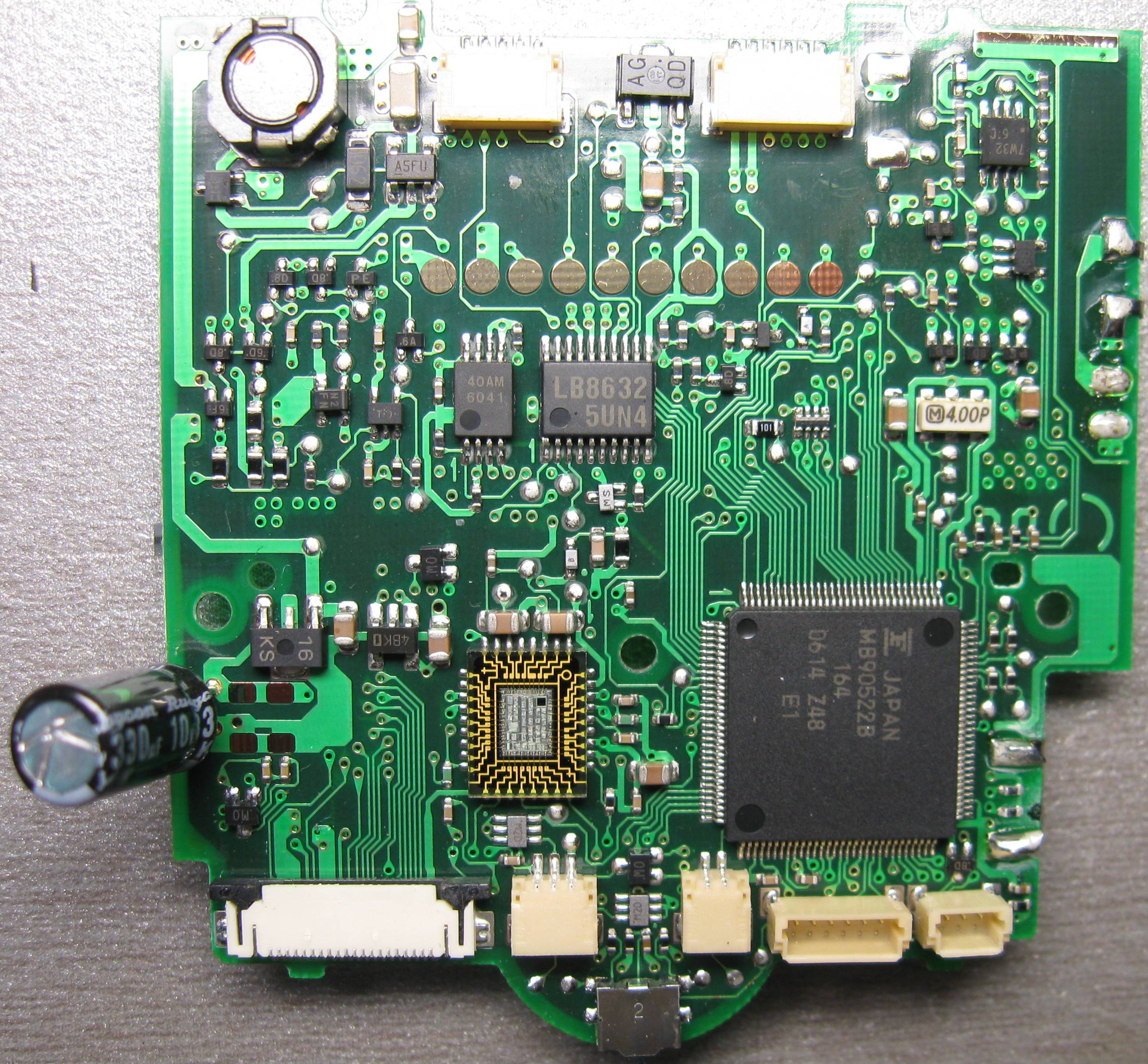

Мда, печально...Vikt(or) писал(а):Новая плата должна настраиваться спец софтом. Видимо без настроек срабатывает ограничение функциональности. Можно попробовать переставить микросхему памяти, в которой сидят эти настройки, из старой платы в новую. Она находится почти в центре платы (выделено желтым):
А есть какой-то другой способ, кроме перепайки? помню свои мучения с заменой мосфета на старой плате этой же вспышки - размер корпуса порядка 3 мм, ножки соответствующие....
Как осуществляется программирование этой микросхемы? есть где-нибудь в инете мануал и сама прошивка? на плате нет свободных разъёмов для подключения к программатору.
ПС. То ли дело у Метц: прошивка через юсб-порт.
Наверное, начать c проверки, в обе ли стороны может вращаться вал мотора, отсоединив мотор от схемы и подключая к нему батарейку разной полярностью.Freeze16 писал(а):рефлектор двигает, встает в положение зум 14 мм но зарядки так и нет. От куда ковырять?
Далее, тщательно проверить все провода между головой и корпусом.
Разъёмы осмотреть и перевоткнуть.
Убедиться, что на управляющие входы IN1, IN2 контроллера LB8632 приходят сигналы и мотор вращает вал в соответствии с таблицей состояний Truth Table в спецификации на LB8632.

Сергей
поверь, перепаять память это самый простой способ
