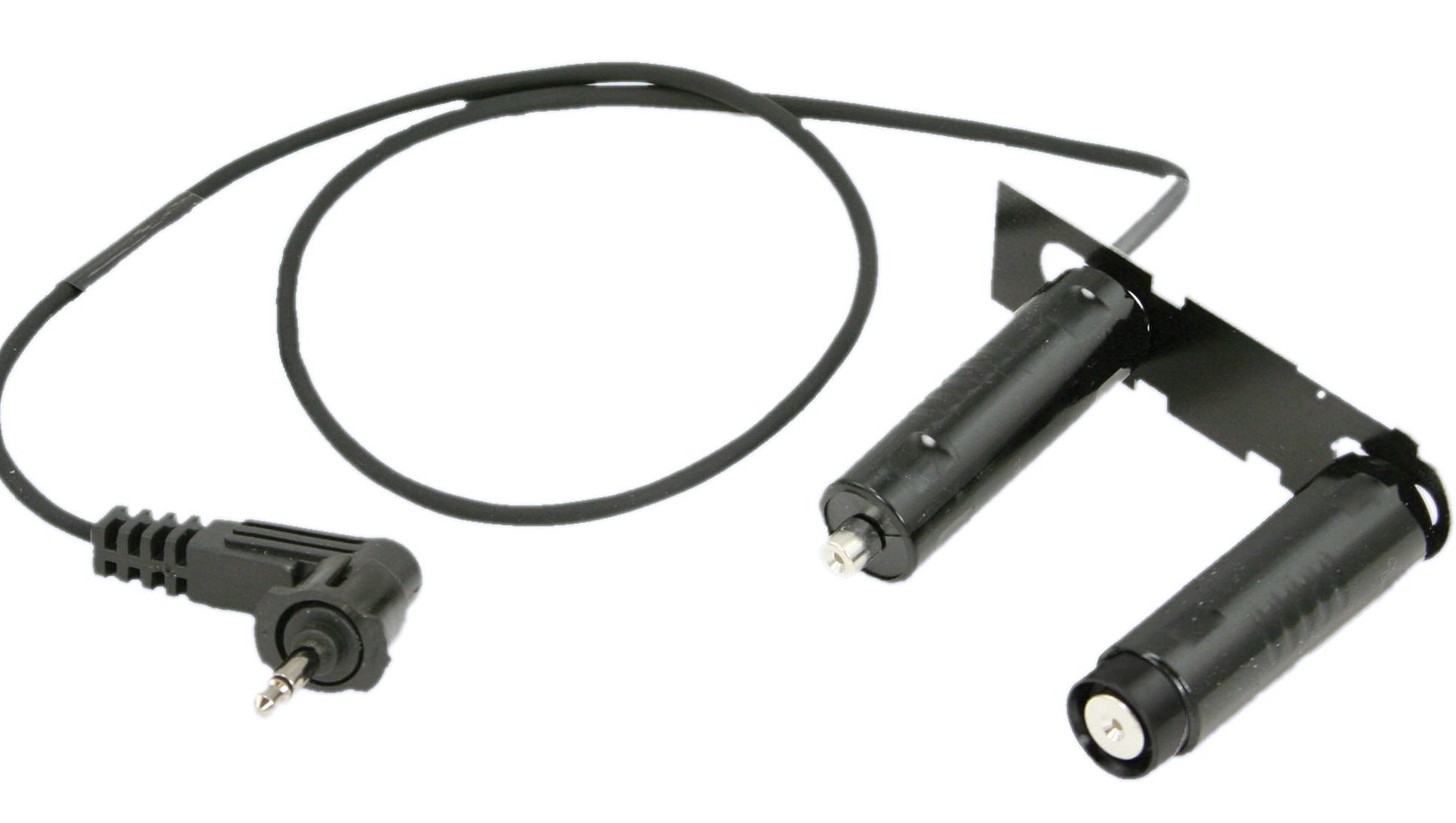

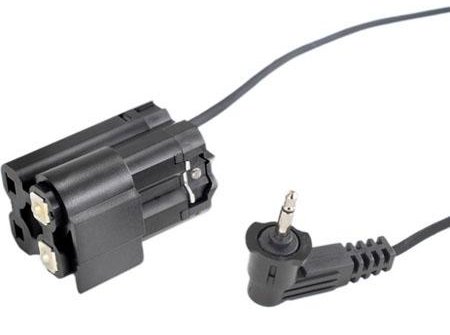

Ниже показаны кабели соединения вспышек с батареей. И такие кабели вполне можно изготовить самостоятельно: viewtopic.php?p=1113#p1113, сэкономив достаточно большую сумму денег, которых стоят "фирменные" кабели.
Quantum Bantam Battery Power Module XKZ9 для Nikon SB-900 и SB-910:

Мой оригинальный переходничёк к сожалению развалился, и клеить его я так и не решился. Проще получается взять две деревянные круглые палочки по размеру аккумуляторов и закрутить в них шурупы.
