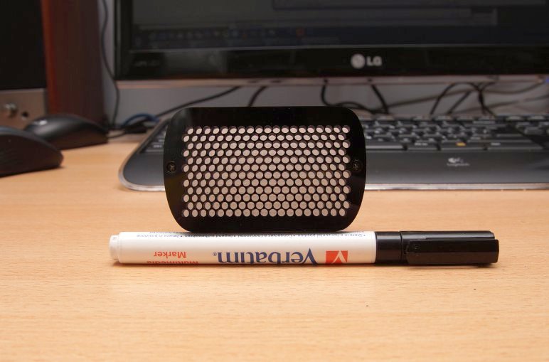

Непрочитанное сообщение A-Gugu » 10 авг 2013, 16:11
Вот: сотовая насадка
Если кто сами делать будете, постарайтесь сделать толщину стенки минимальной - от этого зависят потери света. А размер пятна уже зависит от длины и диаметра отверстия. Сабжевая сетка наборная, из 4х листов по 3мм. Диаметр отверстия тоже 3мм. Все 4 вместе обеспечивают пятно около 1 го метра на расстояний 4х метров, только одна - пятно около 3 метра на том же расстояний.

Непрочитанное сообщение Impulsite » 12 авг 2013, 12:04
А как такая насадка крепится на вспышке? Ведь вплотную к линзе Френеля нельзя - материал насадки будет гореть.

Непрочитанное сообщение simple » 16 авг 2013, 23:23
народ, не заморачиваясь, клеит из коктейльных трубочек. Из инструментов только ножницы нужны. :)

Непрочитанное сообщение A-Gugu » 18 авг 2013, 10:34
Я тоже склейл, но из термоусадки. Слишком самодельный вид получается.

Непрочитанное сообщение A-Gugu » 20 авг 2013, 20:31
Вот Версия 2.0 :)
