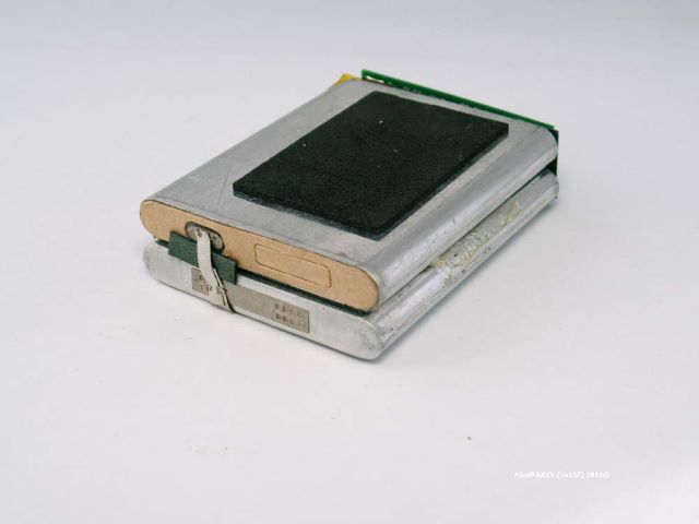

батарея с самого начал была проблемной. покупал пару таких и ручку. всегда парой и пользовал. заряжал редко.
после какого-то времени разряженной перестала видится зарядкой.
просто гас светодиод. купил новую, эту разобрал.
удивлен, тем, что внутри не круглые элементы. но видимо так дешевле - от телефона. причем внутри еще полно места.
есть еще, но видимо смысла все выкладывать нет.

Эх, зарисовать бы схемку! :) Ведь её можно использовать и для подключения более ёмких "банок", верно?

Маркировка на чипах
sot23-6 3w06
wide soic8 8822
Ищите, что это такое. Нутро в оригинальном размере

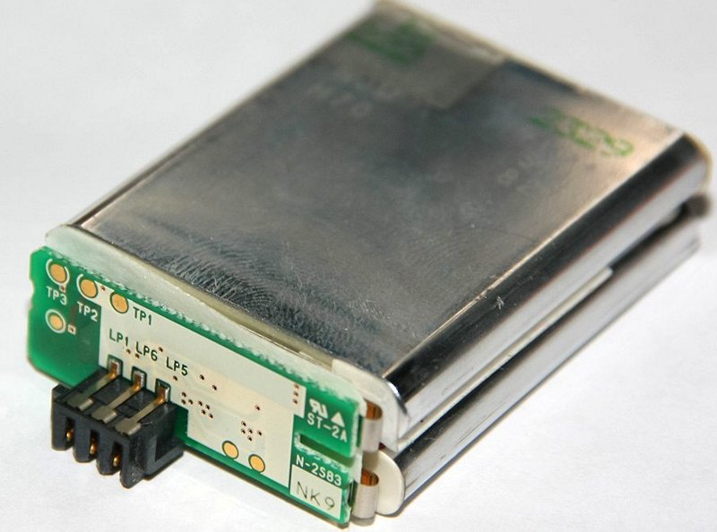

sa137 писал(а): после какого-то времени разряженной перестала видится зарядкой.
Это как раз неисправна плата управления...
У меня было такое. А съемка "горела". Потому убрал плату, подцепил "+", "-" напрямую, а на контроль ("Т") цепанул средний. Все заработало, кроме... Зарядка не контролируктся, а как следствие, камера и зарядка видят все время заряженный аккумулятор. Заряжать вручную (ток 100 мА, время 8-10 часов). На камере просто контролировать разряд. В моем случае, просто раз в 2-3 дня заряжать.

RMAx писал(а):Это как раз неисправна плата управления...
Спасибо за опыт 'RMAx'у. Разобрал, перепаял, работает. От выше предложенного отличается.
маркировка батареи, общий вид после разбора и плата с обеих сторон:

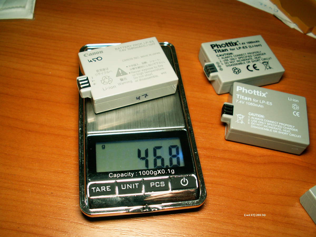

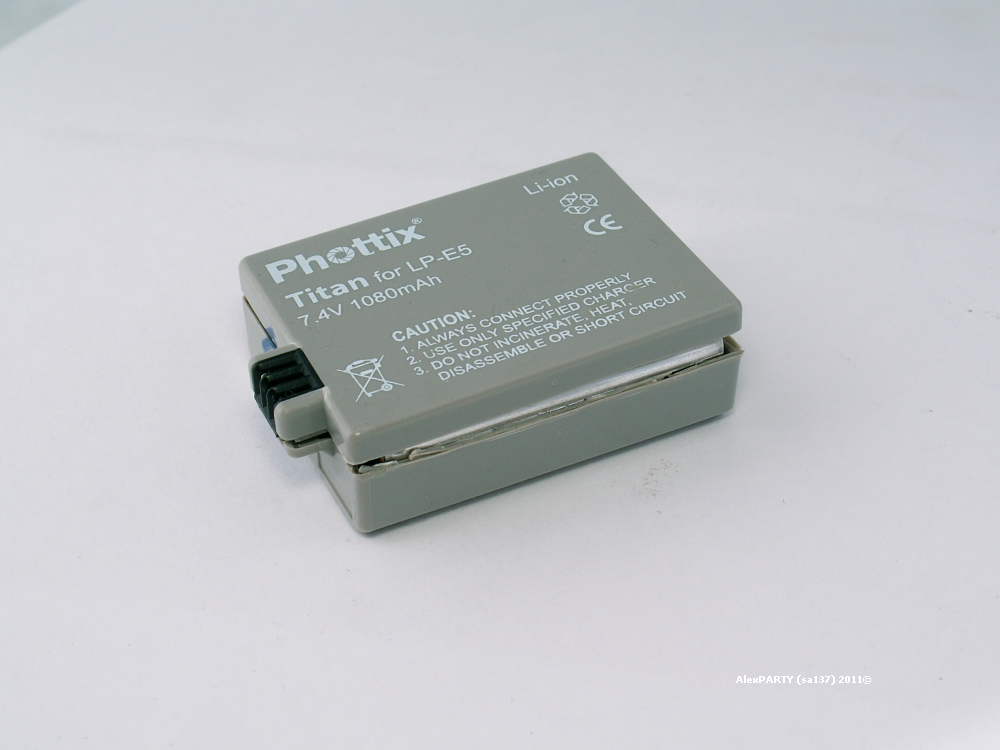

Непрочитанное сообщение sa137 » 8 авг 2013, 11:14
при очередной перезарядке аккумуляторов выявилась странность - батарея туго садилась в гнездо 450d..
оказалось, что ее порядком раздуло. хотя она еще работоспособна (заряжается/разряжается).
в 500D гнездо больше и там этот эффект наблюдается в меньшей степени.
это батареи с первой покупки в 2009-2010, те, что я уже разбирал и фоткал нутро.
p/s/
зафоткал все виды на весах..

Непрочитанное сообщение A-Gugu » 10 янв 2015, 17:24
После раздувания обычно бывает бабах :)
Пророс кристал - сделал микро КЗ - получился газ - клапан стравил. Клапан не стравил - газ остался, давление поднялось, при следующем микро КЗ будет еще газ, который еще сильней сдавит пластины и сделает уже хорошее КЗ, с огоньком и дымом.
п.с. загоревшиися литии невозможно тушить водой - горение самоподдерживается.
