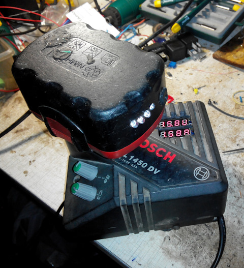

1. Бош-профешнл 14.4 переведен на Литий-Ион. В АКБ встроена плата BMS на 16А для сборки 4s, световая индикация напряжения заряда и универсальный порт под зарядку-балансировку (коаксиальный разъем питания).
2. Аккумуляторная низкооборотная отвертка. Она была 3.3В с редукторным двигателем. После ремонта, выразившимся в замене двигателя, замене кнопки, вставки зарядного порта, замены батарей на 2s 18650 c контроллером BMS с током 3А.
3. Переделана зарядное для Бош так, чтобы можно было заряжать-балансировать АКБ не шнурком, а в разъем зарядного. Теперь получилась универсальное зарядное устройство с возможность. заряда АКБ по-бошевски (в разъем) и шнурком. Напряжение и ток имеют цифровую индикацию, режим cc/cv - световую. напряжение регулируется 5-18В, ток до 3-х ампер.

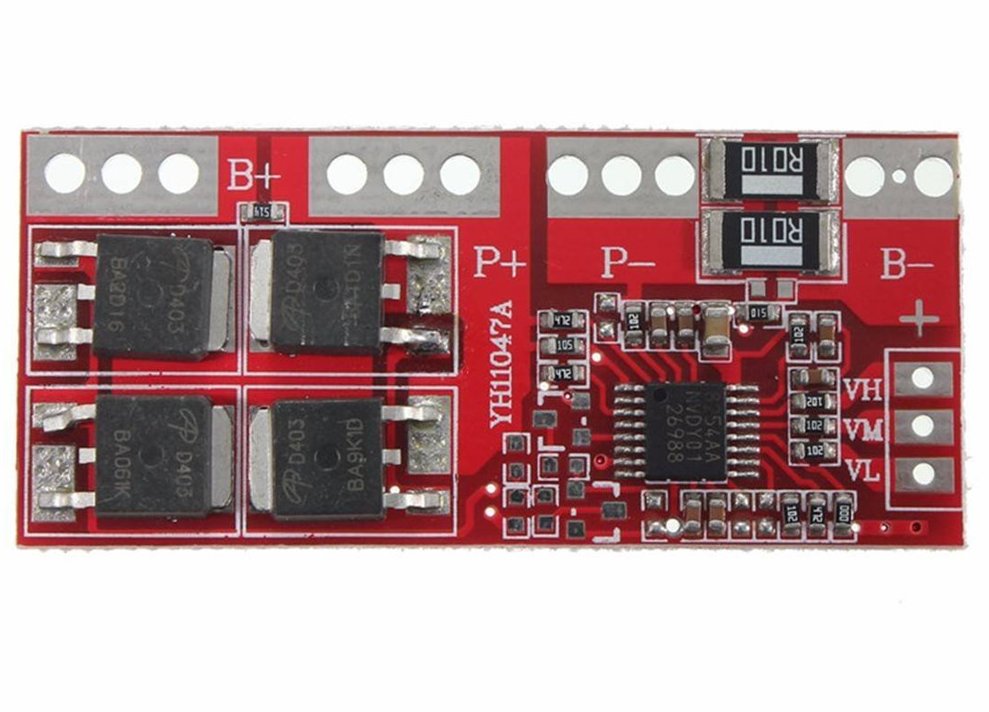

Для 2s сборки 3А 7.4В рабочие, 8.4В зарядное. Эти контроллеры взяты для различных работ с 7.4В сборками 2s. Взято десяток.
4S 15A 18650 Li-ion Lithium Battery Charger Protection Board 14.4V 14.8V 16.8V Взято для АКБ шуруповерта. Установлено туда. Но есть еще и 6(8)А, но они немного левые.
4S 30A 14.8V Li-ion Lithium 18650 Battery BMS Packs PCB Protection Board Balance. Это взято на будущее.
Сперва зарядное было такое
Это широко известная плата с индикацией. Источник - 220/20 трансформатор, ёмкость на фильтре и диодный мост.
http://www.ebay.com/itm/122008481144?_t ... EBIDX%3AIT
Потом поставил в корпус зарядного БОШ 1450:
Нижняя часть, на которой смонтирован источник, плата импульсника и разъем для АКБ ср шнурком.
Верхняя часть, где установлен цифровой индикатор и переменные резисторы:
Радиатор на микросхеме. Без радиатора она отдает не более 1А, а с радиатором до 3А.
Уже готовая собранная зарядка с АКБ
Световая (синий светодиод) cc/cv и цифровая индикация

Красненькая плата имеет значит и разрядные резисторы для балансировки, а транзисторы могут через себя пропускать при работе шурика пики тока 15 А только? Как бы маловато или при питании от 4S они не выше.
Как происходит сам процесс балансировки в самом конце? Остановка процесса заряда и разряд или разряд с наибольшим напряжением без остановки заряда? Как происходит? При каком напряжении PCB отключит дальнейший разряд? Когда засечёт хоть на одной банке 2,5? Как пример если в аккуме есть чуть приболевшая банка на которой скажем уже ближе к концу при нагрузке падает сильно каждый раз на ней 2,5 а остальные держатся молодцом. Из-за ней мы будем иметь преждевременное отключение разряда? Или промеряется не на каждой банке? а падение целиком ниже 10 вольт для 4S? Не знаю почему всё это не описали сразу в вашем малом обзоре.
Ещё интересует, как по внешнему виду платы понять, есть ли все функции, зарядки, возможности разряда для балансировки. Возможности защиты от переразряда. На ютубе много видео про шурики, но да простят эти кинодеятели, большинство ни в зуб ногой что за платки цепляют к банкам. Часто просто защиту, а говорят про балансировку, где её и нету. Или какие-то зарядки без балансировки, но убеждают, что она есть там. Вот такие вопросы. Надо бы скачать фотки плат и на них указать, что должно быть при присутствии всех функций - Зарядка, балансировка и защита.

Как работает плата защиты аккумулятора?
Схема контроллера литий-ионного аккумулятора
ЮРАЙ писал(а):Красненькая плата имеет значит и разрядные резисторы для балансировки
Резисторы величиной меньше 1 Ома там не для балансировки, а для контроля тока. Чем больше ток, протекающий через нагрузку батареи и через такой резистор, тем больше падение напряжения на резисторе. При достижении предельного тока (падения напряжения на резисторе), например, при коротком замыкании или нагрузка слишком велика для данной батареи, срабатывает токовая защита и контроллер отключает батарею.
Балансировка происходит во время заряда, без использования разрядных (нагрузочных) резисторов. Когда напряжение на элементе достигает нормы, зарядный ток направляется мимо элемента, через специальный транзистор-байпас. При этом на выводах байпаса поддерживается номинальное напряжение элемента. И другие элементы, имеющие напряжение меньше нормы, не успевшие зарядиться, продолжают получать зарядный ток.

ЮРАЙ писал(а):Красненькая плата имеет значит и разрядные резисторы для балансировки, а транзисторы могут через себя пропускать при работе шурика пики тока 15 А только?
15А - рабочая, пик там 25А. Про процесс заряда cc/cv лучше почитать. Как происходит внешне у меня - я написал.
Если на плате делателей больше, чем по транзистору на канал - значит она с балансировкой)) Ну и обязательно распайка по каждой банке отдельно + Р-пайки зяряда-разряда.
