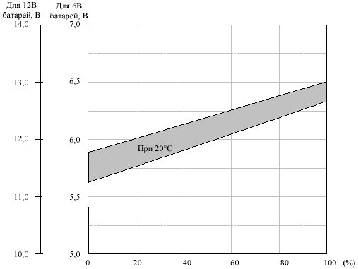

Хочется приделать обвеску в виде простой схемы контроля напряжения.
Есть график: Изображение
Зависимость ёмкости от напряжения холостого хода http://www.casil.ru/img/tech/7.gif
Схема должна иметь (хочется) 3 светодиода - зеленый желтый и красны. зеленый будет соответствовать 6.3-6.1 вольтам, желтый 6.1-5.9, все что ниже 5.9 - красный.

impulsite писал(а): Изображение
Боюсь, эта схема мало пригодна, судя по представленному выше графику надо "научить схему" отслеживать изменение напряжения в диапазоне 0,75 В хлопотно это. Стабилитроны с их разбросом и зависимостью от температуры... как это учитывать? Рассчитать - то можно, а на деле :sad:

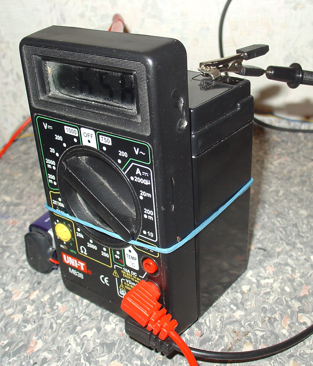

у меня такой аккум.
притулил к нему дешевый мультиметр, по ширине одинаково по высоте на полтора сантиметра выше. получается как раз провода и крокодилы в один уровень.. если сделать под него сумочку с окошком для LCD, выбросить заднюю крышку и батарею то весу почти не прибавит к конструкции. а мониторинг в цифрах понятнее. подсветку lcd можно замутить тоже если это конечно нужно. мультиметры у нас по крайней мере эти стоят 20-25гривен ~3$
навскидку, выбросить крону с щупами и запитать от аккумулятора через тумблерок или кнопку нормально разомкнутую.
а если отрезать отсек с кроной то по высоте получается чуть ниже контактов, сделать это судя по печатка можно безболезненно
Сообщения: 731
Re: Аккумулятор 6В 4.5А (свинцовый) - контроль напряжения
Непрочитанное сообщение Виктор Гелис » 17 окт 2012, 07:37
НичО так комбайн. :) Наверное, миниатюрный мультиметр DT-181 раза в 2 поменьше будет, удобнее.
Сообщения: 58
Непрочитанное сообщение Dimm168pin » 17 окт 2012, 07:38
Виктор Гелис писал(а):НичО так комбайн. :) Наверное, миниатюрный мультиметр DT-181 раза в 2 поменьше будет, удобнее.
ну из того что есть прикинул, мелкие обычно дороже получаются. Сам вккум 50гривен и 25 мультиметр., маленький наверно около 40 стоит. А,только что глянул, оно вроде 12ти вольтовое. хотя может от 6ти и заработает..
Погуглил в тумбочке.. нашел еще один китайский напряжОметр. весы электронные не под рукой, но грубо говоря в два раза легче первого варианта, в руках невесомая игрушка, если оберзать батарейный отсек понятно будет еще легче.
