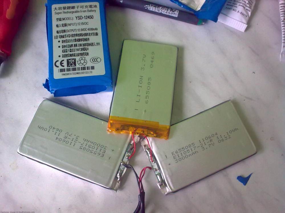

Вот ещё в тему, что внутри литиевых 12 В батарей... http://www.dealextreme.com/p/ysd-12450- ... tery-80405

Весь литий заряжают током максимум 1С, а лучше 0,5С
по поводу 4000мАч точно вранье
вот например тут тест 18650х
http://activ.egain.ru/532_42_28_922_148_1206.html
и вообще все китайцы нагло врут - цитата :lol:
и у вас на фото тоже самое, и ещё что там написано что банки по 3000мАч не факт что банки тоже с большим "запасом" :green:
и кстати если вы хотите взять литийионные для больших токов - неисправный номер. Больше 1С от них не взять, и то при сильном уменьшении ёмкости
для токов литийполимер

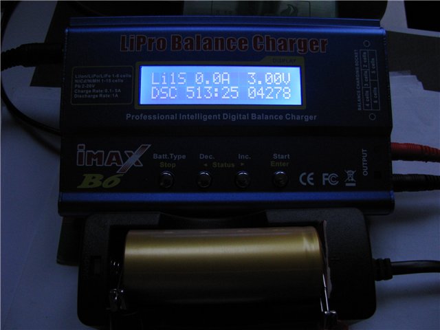

Ну с 4000мАч мы разберёмся, благо теперь есть чем замерить примерную ёмкость :) . Что-то не нашёл в меню режима для "ли-ион" , "ли-по" есть, или зарядник сам разбирается что ему пихнули из лития? А про 12в литий тоже была мысль что "пишут 4500, в уме 3000, а в реальности 2000 :lol: " Аднака панимаеш русска-китайска поговорка "Не нае..ш, не проживёш." :lol:
Илья Рязанов писал(а):по поводу 4000мАч точно вранье
Однако есть всё таки правда :cool: . Прогнал свой INR26650E 4000mAh 3.7V(кинг-конг) в IMAX-е разрядным током 0.5А, зарядник "высосал" из него 4278мАч(см.фото). Значит не всё так плохо :green: . Поставил на зарядку током 1А , посмотрим сколько в него "зальётся" :cool: ......
Нашёл кстати смену режимов "LiPo"-"LiIon", в режиме LiIon-3.6v литий заряжается только до 4.1в, хотя народ рекомендует современный литий заряжать в режиме "LiPo-3.7v", тогда он правильно заряжается до 4.2в.

Sanseich писал(а):А тем временем закончилась зарядка :cool: , ура! планка в 4000 взята(см.фото) с перевесом в 225мАч :green:
Залили уже хорошо, а сколько слили с него? не замеряли?
Сообщения: 128
Re: Литий-полимерные аккумуляторы
Непрочитанное сообщение Sanseich » 26 сен 2012, 19:17
Так выше что разве не читали? Я чирканул пару строк как я током 0.5А слил с этого INR26650E ни много не мало 4278мАч
Сообщения: 287
Откуда: Самара
Непрочитанное сообщение Илья Рязанов » 26 сен 2012, 19:17
Да читал,
странные показатели слили 4278мач а залили 4225мач, КПД практически 100%.
