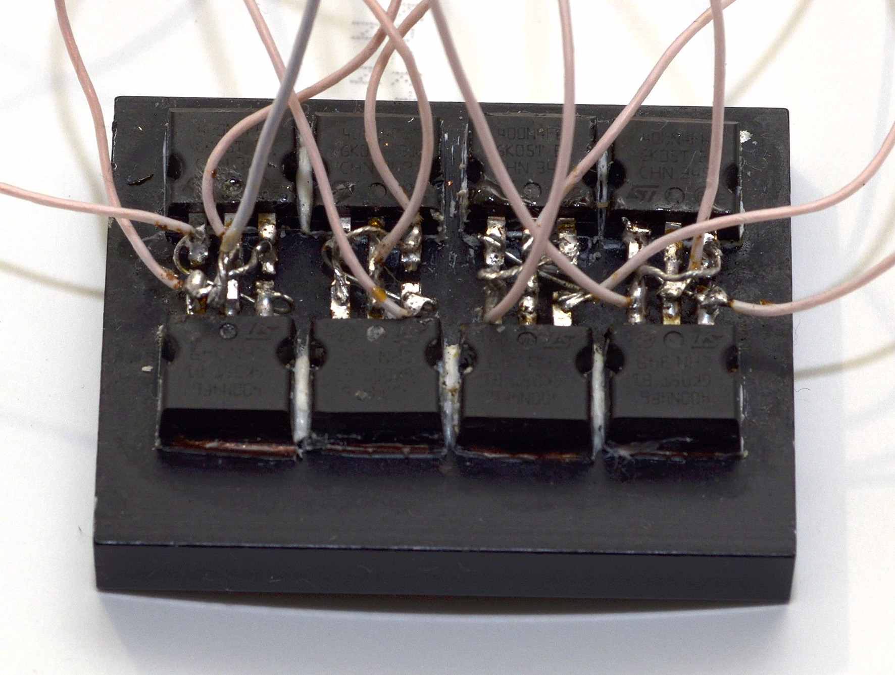

Занимаюсь его переделкой под кислотный аккум, в другом корпусе уже. Получается не ахти, но 1,5-1,6 сек можно добиться, но с другими транзисторами на радиаторе. Дабы транзисторы доступные Nch mosfet. Может и в другую тему обрисую результаты :roll:

Пока так, тестирую: допустимые токи, нагрев. Радиатор анодированный. Особо не нагрузишь малышку из-за трансформаторов - расплавятся при больших токах. Пропыхал непрерывно 50 раз на 1/2 с SB-800. Радиатор тёпленький, трансформаторы чуть горячие но не критично. Диоды не греются. Возможно с более толстенькими проводами до транзисторов ток чуть возрастёт. Надо подобрать корпус, разъёмы, малый вольтметр хочется.
