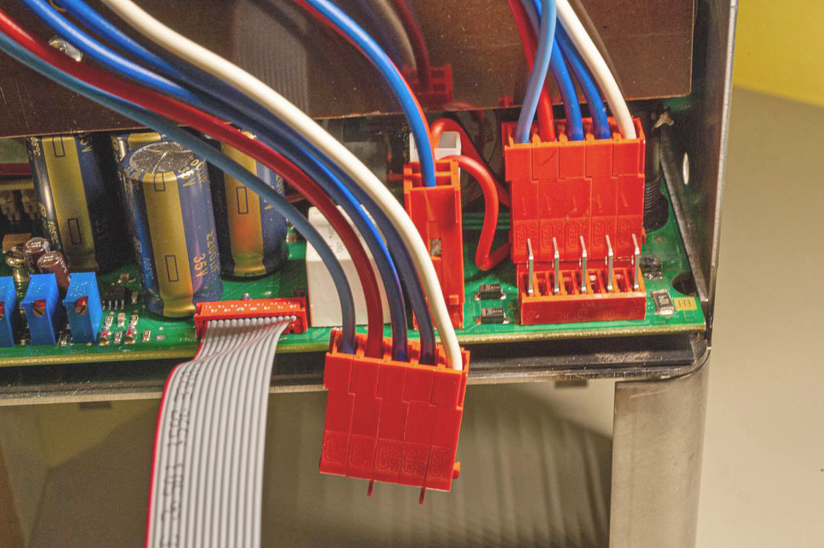

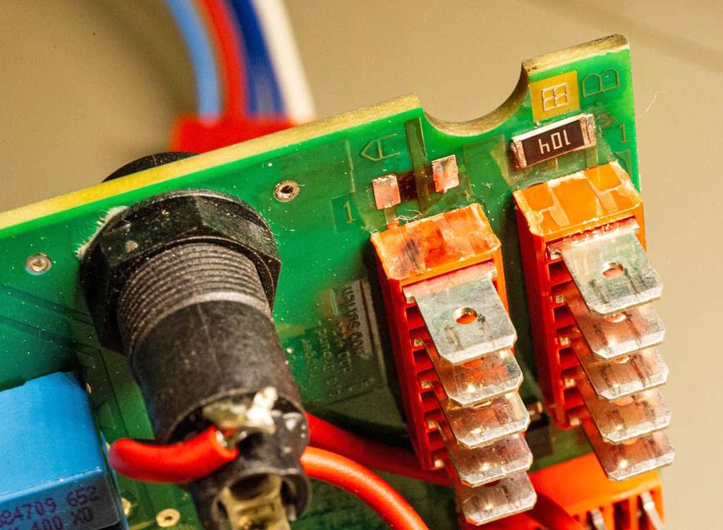

Привет всем, я не знаю, могу ли я публиковать здесь, но, по крайней мере, это точно такой же блок. Если кто-нибудь ищет темы по ремонту Elinchrom Ranger RX Speed ​​AS, будет что почитать! Я должен извиниться из-за разговорного английского, но онлайн-перевод довольно прост. Я не могу найти другой сайт так же хорошо, как этот. Так много информации о студийных вспышках! Благодарю.
Я только что купил секонд-хенд и, как стрельба в первый раз, я столкнулся с двумя очень громкими "взрыва", как раз перед тем, как выключить и отсоединить аккумулятор. Открыв этот генератор, я обнаружил странную проводку, которая не имела смысла, особенно в соответствии с изображениями, которые я нашел в этом посте. Все объясняется на этом изображении: https://postimg.cc/rKDtn34X
Я планирую заменить резистор, правильно подключить каждый провод, проверить все остальные компоненты и попробовать еще раз.
Что вы думаете о том, что я планирую сделать?
Большое спасибо, с благодарностью
Geoffroy
Hi everyone I don't know if i can post here but at least it is exactly the same unit. If anyone search for repair topics of elinchrom ranger RX Speed AS, there will be something to read! Firs I have to apologize because of english spoken, but online translation is quite easy. I cannot find other site as good as this one. So many info about studio flashes ! Thanks.
I just bought a second hand unit and as firing for the first time i encountered 2 very loud "BANG" just before i shut down and disconnect battery. As i opened this generator, i found some strange wiring, that did not make sense especially according to the images i found in this post. Everything is explain in this image : https://postimg.cc/rKDtn34X
I plan to change the resistor, plug every wire the correct way, check every other component and give it a new try.
What do you think of what i plan to do ?
Many thanks, gratefully
Geoffroy.

Если я правильно понял пояснения на фотографиях, то причина в неверных подключениях проводов? Есть ли какие-то следы попыток ремонта? Известно ли по какой причине провода оказались подключены не верно?
Пожалуйста, по ходу разборки делайте фотографии, как можно подробнее и качественнее. Чтобы по снимкам я мог получить представление об устройстве генератора и о размерах аварии. Начните с устройства осветительных головок Ranger A. Нужны фото печатных плат с обеих сторон и фото распайки проводов, разъёмов. По схемам головок можно будет восстановить назначение проводов в кабеле. Кроме того, в дальнейшем такие фото помогают установить как было до разборки или, например, если отрывается провод, то можно по снимкам найти, где он был припаян...
Фото в полном качестве можно выложить на внешние серверы, такие как Google Cloud, Yandex.Disk или на Flickr, а здесь представить ссылки.
Пожалуй, все верно, и только порекомендую включать с вольтметром, подключенным к выходу генератора, чтобы контролировать напряжение на основных конденсаторах, чтобы это напряжение не было больше, чем допустимо по маркировке на них. В этом случае не более 360 вольт на банку.

Bonjour
merci de votre réponse rapide. Des photos sont en cours pendant le démontage. Je les posterai aussitôt que possible. Je trouve ce système assez simple finalement (je reste un simple débutant, avec toute l'humilité qu'il se doit). Je suis confiant à l'égard des branchements. Voici, en attendant les photos, la correspondance du câblage du connecteur mâle, je parle bien sûr du câble de la torche :
broche numéro 1 : ROUGE - gros diamètre de fil électrique - BORNE POSITIVE de la haute tension
broche numéro 2 : BLANC - petit diamètre de fil électrique - TRIGGER FLASH TUBE
broche numéro 3 : BLEU - gros diamètre de fil électrique - BORNE NEGATIVE de la haute tension
broche numéro 6 : BLEU - petit diamètre de fil électrique - BORNE NEGATIVE de la modeling light 12V - connecté à l'interrupteur temporaire de la torche
broche numéro 11 : JAUNE - petit diamètre de fil électrique - BORNE POSITIVE de la modeling light 12V - connecté au fusible de la torche
broche numéro 12 : NOIR - petit diamètre de fil électrique - BORNE NEGATIVE de la modeling light 12V - connecté à l'interrupteur temporaire de la torche

Je n'ai pas connaissance de la raison de ces branchements non logiques... Je l'ai acheté comme ça et il n'a pas résisté bien longtemps à mon premier test. Je pense simplement que quelqu'un l'a mal remonté. Je vais d'abord aller voir le site français avant de tenter de contacter son créateur. Merci 1000 fois pour le lien !
Très bonne idée pour le test de tension à 360 volts par banque de condensateurs. 6 condensateurs, 15600µF
Tout est indiqué clairement sur les pcb, c'est un régal ! Merci Elinchrom.

Rappel et description du problème initial:
Напоминание и описание исходной проблемы:
https://postimg.cc/sGysGDwV
ATTENTION la septième photo montre le MAUVAIS BRANCHEMENT TEL QUE JE L'AI TROUVÉ, la voici à nouveau :
ВНИМАНИЕ, на седьмой картинке показано ПЛОХОЕ СОЕДИНЕНИЕ, КАК Я НАШЕЛ ЕГО, вот оно снова:
https://postimg.cc/tsbWRhhf

На мой взгляд тоже здесь ошибка с полярностью подключения головок HEAD A и HEAD B. Если принять, что красный цвет провода означает положительный потенциал, то должно быть иначе, вот так, как показано ниже. Правые выводы разъёмов это GND - сюда подключаются катоды импульсных ламп. А левые выводы это "+" или анод импульсной лампы (XE-A).
Geoffroy, сфотографируйте, пожалуйста, области печатной платы, обозначенные вопросами. Я хочу дополнить рисунок платы.

Oui tout à fait c'est l'erreur principale que j'ai décrit sur l'image : inversion de polarité des branchements broches 1 et 3 sur le circuit imprimé du haut. Alors que sur le circuit imprimé du bas (portant les transistors , le relais et la bobine haute tension) les broches du cnnecteur rouge étaient bien branchées, voici l'ordre ci-dessous.
On peut vérifier cela sur la photo du circuit imprimé qui indique le sens des broches (connecteurs rouges) et qui les nomme :
1 : trigger (côté du bord du circuit imprimé, fil blanc)
2, 3 : ground
4 : MODelling light +12 volts
5 : MODeling light Switch
cette indication est visible juste à côté du porte fusible, non loin du relais et des 2 condensateurs bleu. Proche de la résistance qui a brûlé justement.
Rappel et petit complément :
broche numéro 1 : ROUGE - gros diamètre de fil électrique - BORNE POSITIVE de la haute tension du FLASH TUBE
broche numéro 3 : BLEU - gros diamètre de fil électrique - BORNE NEGATIVE de la haute tension du FLASH TUBE
broche numéro 12 : NOIR - petit diamètre de fil électrique - BORNE NEGATIVE de la modeling light 12V - connecté à l'interrupteur temporaire de la torche.

I am still wondering a few questions:
• I don't know how to exactly (without doubt) determine the heat dissipation for the SMD 104 resistor in 2512 package. Essential before I order these resistors. I don't konw the intensity or the voltage of the triggering circuitry.
• The other point is that i don't know how to determine without doubt the anode and cathode of the flash tube (to be absolutely sure of the convention we stated on earlier : pin 3 (large blue elctric cable) is for the cathode (negative polarity). BUT we can be pretty sure (99.9% taht : 1. Elinchrom do correctly their job and apply red color to positive wiring and blue color to negative wiring) and then 2. See there : https://www.eevblog.com/forum/projects/ ... -polarity/, there http://repairfaq.cis.upenn.edu/sam/strbfaq.htm#strbgsc4 and here http://donklipstein.com/donflash.html metal vaporized (grey glass) is more visible on the cathode (negative polarity of the flash tube).
Another point is the trigger transformer wiring in the flash head. Look on these pictures below). It should be right to say blue wire is the cathode of the flash tube.
