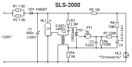

Еще вариант, сделать совсем простой встроенный светосинхронизатор, как на такой схеме: https://impulsite.ru/ctlg/sls/2000-e27.png, которая встречается во многих лампах-вспышках. Она не отличается высокой чувствительностью, но иногда большего и не нужно.
