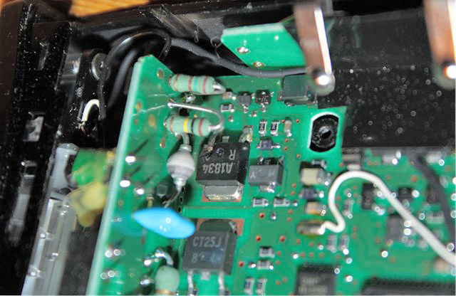

Добрый день. Простите, что обращаюсь, но возникла у меня следующая проблема.
На днях купил себе это приспособление - трансмиттер Canon ST-E2. Он оказался полурабочий - барахлят кнопки. Ничего не обнаружив, решил собрать. Но произошел коротыш. А именно красный провод от панели управления замкнуло на один из контактов батарейного отсека. В следствии чего обнаружена деталь с маркировкой A 1834 R у которой обгорела одна ножка.
Помогите пожалуйста опознать эту деталь и, если такое возможно, - подскажите аналоги.

Это PNP-транзистор 2SA1834 с низким напряжением насыщения перехода. Рабочее напряжение до -20 Вольт, средний ток коллектора -10 Ампер. Аналоги 2SA1615, 2SB1148, 2SB936, 2SB1151 и др.
Ищите по словам " Low saturation voltage, Strobe flash Transistor"

Спасибо, а подойдет ли это? http://www.chipdip.ru/product/2sb1151.aspx
- Стаж 11 лет 6 месяцев
Re: ИК-трансмиттер Canon ST-E2
2SB1151 подойдет, хотя, конечно, желательнее помощнее. Если 2SB1151 будет чрезмерно греться, посадите его на радиатор, хотя бы 2-3 кв. см или больше. И учтите, что у него другое расположение выводов, нежели у 2SA1834.
Пока трансмиттер открыт, сделайте как можно больше снимков с хорошей глубиной резкости, виды плат в плане с обеих сторон и под углами, фотографии разъёмов и соединения проводами.
Также нужны снимки рефлектора и самой импульсной лампы. Словом, фотоотчет об устройстве трансмиттера Canon ST-E2
Свет желательно рассеянный. Если импульсный и нет софт-бокса, то через марлю или другой подходящий рассеиватель. Или дневным светом от окна.
Когда будете выкладывать на Радикале, не ставьте галку против размера 640 пиксел, пусть будет максимальный размер, как выгрузили из камеры.
Еще близкие аналоги 2SB1204, 2SB1203

Поставил 2SB1204 эфект = 0 Съемка накрывается.(((

Эффекты - это на дискотеке или у Кашпировского. Я Вам и писал, что кроме транзистора могут быть и другие проблемы. Поэтому фотографируйте платы, по ним мы сможем разобраться в устройстве преобразователя и самой вспышки и, с некоторой надеждой, возможно поможем Вам восстановить её.эфект = 0

По теме - Диодная индикация настроек на панели управления работает, кнопки меняют режимы.
Кнопка тестового импульса не загорается и не срабатывает.
При включении свиста заряда как на вспышках (как и должно быть) - не выдает(

Предположительно, сгорел и транзистор в обратной связи, тот, который разрешает или запрещает работу преобразователя.
