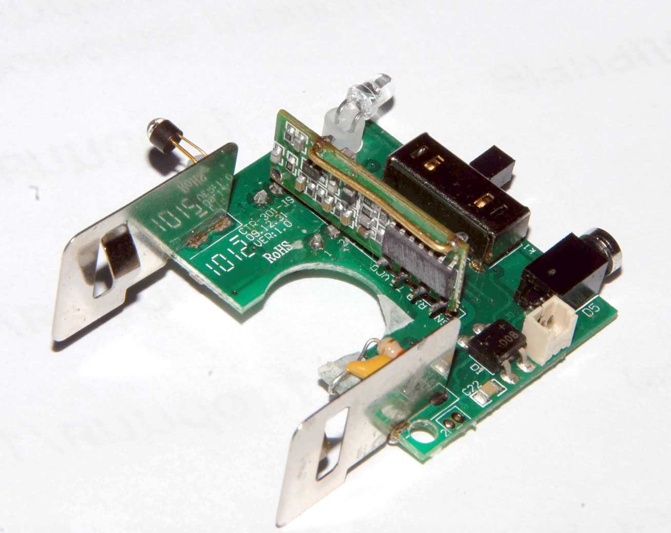

По крайней мере сильно уменьшились, у меня на столе сейчас стоит 2 вспышки, сихронизатор на одной с доп. конденсатором, на другой без. Первая срабатывает сама намного реже, всего несколько раз за это время, вторая намного чаще. Что еще можно сделать?
Re: Радиосинхронизатор CTR-301P - проблема
Непрочитанное сообщение Impulsite » 28 сен 2012, 23:10
на всех приёмниках припаять аналогичный конденсатор между управляющим электродом G и катодом K тиристора Q1.
Если самосрабатывания еще будут, то добавить резистор 1- 10 кОм. тут не знаю, какую величину предложить. Наверное, начиная с 10 кОм уменьшать до получения удовлетворительного результата.
Либо сразу поставить резистор 1 кОм и посмотреть, не ухудшилась ли чувствительность, максимальная дистанция между передатчиком и приемником.

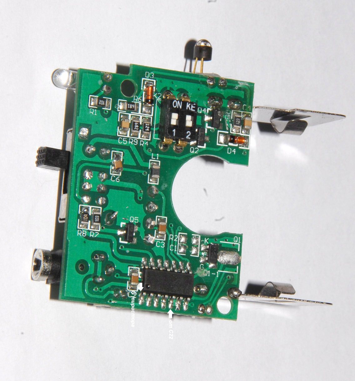

На плате есть место для резистора R2 и конденсатора C1, они присоединены к Аноду тиристора. И по фотографиям не понятно с чем они соединены. Помогите, пожалуйста, прозвонить цепочку от R2 и C1.
И также конденсатор C22, с чем он соединяется, проверьте, пожалуйста, и покажите прямо на фотографии.

Фото - это хорошо! Сделайте, пожалуйста, еще вид, на котором было бы видно проводники под платой приемника, как-то так сверху-сбоку
И прозвоните, с какой ножкой процессора соединяется вывод G тиристора.

Попробую, у меня сейчас из оптики только Nikkor 18-200, нормальное макро на нем не получится, поэтому заранее извиняюсь за качество фотографий. Вывод G тиристора приходит на первую ножку процессора, отмеченную точкой, остальное еще не успел прозвонить.
Такое впечатление, что часть площадки под R2 и C1 вообще не с чем не соединены, нигде не прозваниваются, другая часть ближе к тиристору с его анодом.

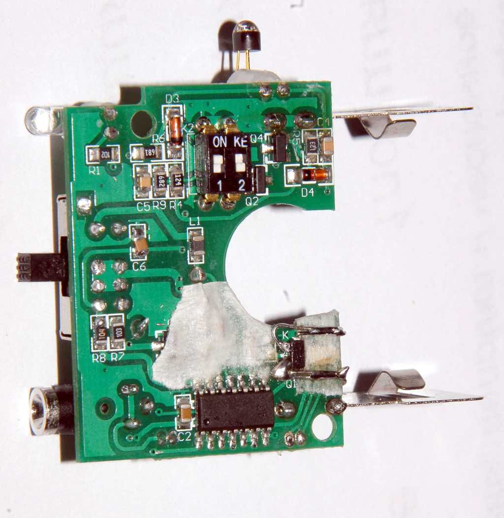

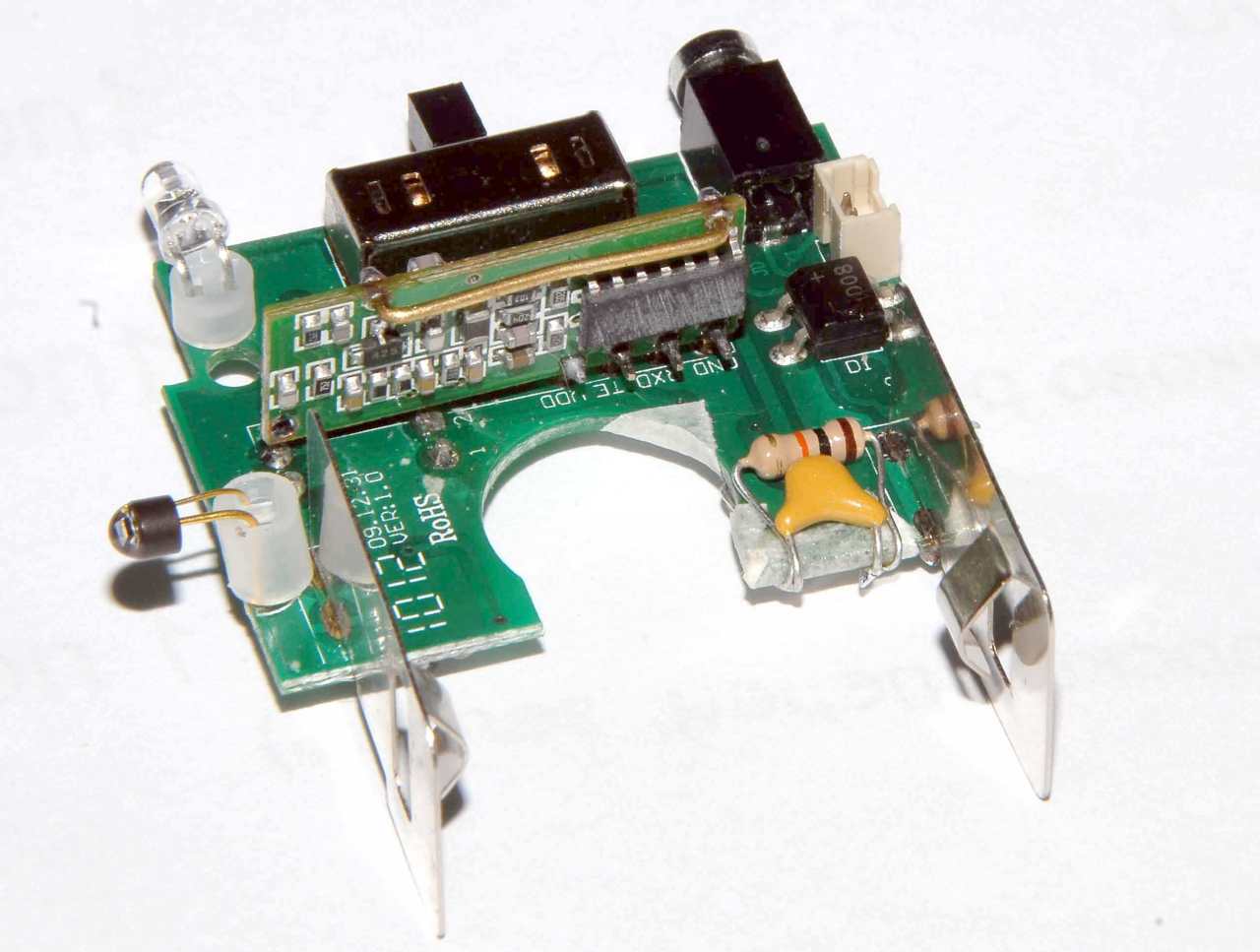

Подпаял резистор 10 кОм и конденсатор 10 нанофарад к другому синхронизатору. Интересно, что насколько удалось проверить, это на дальность срабатывания не повлияло. Самопроизвольные срабатывания остались.

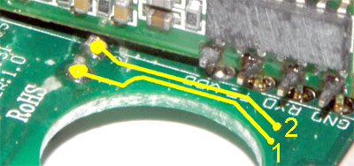

И вот эти 2 дорожки подходят только к переключателю, больше ни с чем не соединяются?

Нет, заметно реже, но есть. Сотовый лежит как раз рядом, сантиметрах в 10. Дорожки точно идут только к переключателю.

Несколько фотографий платы синхронизатора с подпаянными резистором 10 кОм и конденсатором 10 нФ:
Из-за габаритов резистора удобнее показалось разместить его именно так, заклеив участок платы малярным скотчем.
