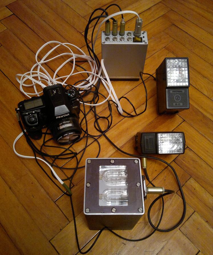

Можно ли попросить кого-то прокомментировать вот такую схему
Сообщения: 58
Стаж 10 лет 2 месяца
Непрочитанное сообщение alexgfed » 13 авг 2015, 18:21
Простите, хочу потревожить… и задать несколько вопросов…
Можно ли попросить кого-то прокомментировать вот такую схему вспышки
http://www.penta-club.ru/forum/topic/12 ... msearch__1
Интерес такой - есть основа для построения этого: вспых Чайка, есть несколько ИФК-120, схема вроде несложная…
Но я в современных схемах сам не разберусь… а автор на письма не отвечает…
1) Какую релюшку ставить?
2) Что можно сказать о разъёмах (их 7 штук?) и куда идут контакты (в статье говорится о восьми вспышках - я не вижу этого в этой схеме контактов)
3) Можно ли пояснить работу выключателей SA и SB
4) Какую функцию выполняют три индикатора?
Теперь о моих смутных идеях…
Хотел собрать что-то несложное и недорогое.
Цель: установка мощной вспышки на фотоприклад.
Регулировки мощности не предполагаю, либо примитивным переключением числа конденсаторов перемычкой (есть такая старая схема).
За быстрым зарядом не гонюсь, это сложные схемы (видимо). Но вот БП желательно без писка заряда конденсатора (как сейчас у Чайки).
Лампы ИФК-120 возможно от двух до 4-х штук.
АКБ - либо сборка литиевых по 3,7 вольт (есть, много из неисправных блоков разных)
Либо купить банку 6v\4,5 Ah…
Есть накамерные вспышки (Canon 420, Sigma 500 Super), но света много не бывает, особенно под пологом леса.
Есть несколько конденсаторов от старых сов вспышек…
Есть пара мощных банок 10 000 мкф но на 100 вольт (хотел сделать точечную сварку). Если поставить их последовательно (200 вольт), а зажигать отдельно импульсом 400 вольт…
Вот, ищу информацию, близкую к моим смутным желаниям…
Комментарий к файлу: 2С191 - стабилитрон на 9,1 вольт. Создает опорное напряжение для работы компаратора. конденсатор на 10 мкФ 400 вольт для обеспечения иннерционности работы схемы (гистерезиса), иначе релюшки жужжали без передыху.
О трансформаторе ничего толкового сказать не могу, ибо схема повышающего преобразователя в первозданном виде перекочевала из винтажной фотовспышки "Чайка". Я только пропитал трансформатор лаком, и поставил транзисторы на радиатор.
Разъемы необходимы для основного назначения питальника - заряжать и синхронно запускать до восьми модернизированных небольших сетевых фотовспышек.
