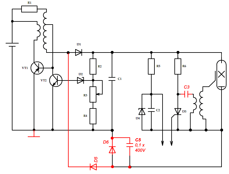

В результате сегодня спаял вот такую схему:
Смысл в том, чтобы выключать генератор по достижению определенного напряжения на делителе R2-R3-R4. Резистором R3 можно устанавливать это самое напряжение, выбирая тем самым необходимую мощность.
Я вобщем понимаю, что может и не получиться широкий диапазон регулировок, но попробовать решил. Вроде регулируется, но замерял только "на глаз", фотографировать еще не пробовал. Вопрос у меня такой, при каком минимальном напряжении не будет проблем с поджигом лампы? Поможет ли поджигу увеличение напряжения на трансформаторе поджига?

В схеме не хватает конденсатора поджига. :)
Лампочки бывают очень разные по своим свойствам, поэтому о минимальном рабочем напряжении, когда лампа устойчиво зажигается, можно говорить лишь в общем смысле. И нижний порог находится где-то около 120-200 В для многих линейных ламп. Да Вы и сами уже, наверное, это проверили на своем макете.
Могу предложить такой вариант вашей схемы:
Дополнительная цепочка С4-D5-D6-C5 - это удвоитель напряжения. По этой идее на конденсаторе поджига напряжение будет примерно вдвое больше, чем на основном конденсаторе C1 и на лампе. И это, на мой взгляд, должно улучшить зажигание лампы на низких рабочих напряжениях.

Или такой вариант, с вольтодобавкой:
D7 должен быть 1N5408 или более мощный, 6A10, P600 и т.п..
Она обеспечит высокое напряжение на выводах лампы и схемы поджига при низком, регулируемом напряжении на конденсаторе C1. Надеюсь, должно обеспечить устойчивое зажигание лампы даже при напряжении на C1 около 80-100 Вольт.
Выключить VT1 можно только уменьшив ток в базе до уровня, когда он не влияет на проводимость транзистора. Это происходит, когда входное напряжение на базе относительно эмиттера равно или меньше 0,6-0,7 В, что и обеспечивает VT2, когда открывается от тока, входящего в его базу через D2.

Попробуйте еще такую вольтодобавку. Вроде должно работать. Она лучше прежней тем, что напряжение на лампе равно сумме напряжений на C1 и C5, но энергия разряда зависит только от напряжения и ёмкости C1.
D6 должен быть 1N5408 или более мощный, 6A10, P600 и т.п..

А с вольтодобавкой тиристор D3 надо будет тоже подбирать? MCR-100-6 уже не пойдет?

Я тут приболел, уснуть все равно не могу, решил собрать по третьему варианту с вольтодобавкой. Докладываю! Поджиг однозначно стал стабильнее, но появился странный эффект. Проскакивает искра между минусовым и "запальным" электродами на лампе. Термоусадочная трубка на минусовом электроде не помогла. Тогда я отпаял "запальный" провод от колечка на лампе, намотал проволоку посередине лампы и подпаял "запал" к ней. А искра между штатным запальным выводом и минусовым все равно проскакивает, хотя уже гораздо реже. Это лампа дохнет или какой-то другой деффект?
Ситуация усугубляется тем, что тестер у меня сейчас не дома, поэтому замеры на конденсаторе C1 сделать не могу. Подключил параллельно ему неоновую лампу от вспышки из одноразового фотоаппарата. Ну допустим, что она загорается при 100В, так вот "пыховую" лампу можно зажечь еще до того, как неонка загорится.
Чтобы было понятно, собрано у меня все в макете из очень разных деталей. Трансформатор от какой-то древней мыльницы, типа как ферритовый, не жужжит во время зарядки. Транзистор VT1 от почившего Рейлаба KSA1242Y. конденсатор C1 мелкий на 47мкФ, чтобы долго не ждать зарядки. Неонка от вспышки одноразового фотоаппарата, "пыхательная" лампа от Уномата 24. D6 пока поставил 1N5406. Понижалка напряжения собрана, но не подключена, вспышку запускаю путем перемыкания отверткой :twisted: Делитель и VT2 пока отключил. Питание схемы 3В.
Когда пойму, что схема работает как надо, а диапазон регулировки мощности достаточен - пересоберу это дело на нормальном трансформаторе. Пока пусть генератор будет маломощным, чтобы меня не прибило ненароком, и чтобы успевать следить за процессами.
А я же могу вместо D2 поставить ту же неонку, добавив резистор между базой VT2 и минусом питания?
И еще подскажите, правильно ли я считаю. Энергия конденсатора на 100В и на 250В будет отличаться в 6.25 раз? Т.е. на 100В получится примерно 1/6 от полной мощности? Или я не учел напржение, при котором лампа гаснет?
В общем, это нормально, это говорит о том, что напряжение на C3 слишком велико. И киловольты на выходной обмотке стали пробивать по воздуху. Импульсный трансформатор повышает напряжение в 12-20 раз для ионизации лампы. Поэтому удвоенного напряжения преобразователя, это около 600-700 Вольт, которые Вы получили на C3, стало слишком много. Уменьшить напряжение на C3 можно делителем R6-R7.
Или стабилитроном на 80-170В, как на втором и третьем рисунке. Или резистором и неонкой. Когда неонка зажглась на ней поддерживается, как на стабилитроне, напряжение около 80-140 В в зависимости от от типа лампы. Величину резистора R7 следует подобрать так, чтобы напряжение на C3 составляло примерно 160-250 Вольт. Эта же неонка будет служить индикатором заряда.

По знакам вопроса в схеме:
R1 - 10кОм
R5 - 20мОм
R6 - 2,2мОм
D1 - неизвестно, от вспышки одноразового фотоаппарата
D2, D4 - 1N4736A на 6,8В
С2 - 0,1 мкФ
На C3 единственная надпись - 263333К, он от вспышки Рейлаб-R45.
Мост и транзистор надо подбирать. Я ставил R2 2,2мОм, а R4 на 40-90кОм, переменник пока не впаивал. Транзистор был первый попавшийся КТ646А, но его надо менять.

По этой схеме сделал. Транзистор я сжег из-за неаккуратности, забыл разрядить конденсатор перед пайкой. Заменил его на 2SD2321, он вроде как и был на этом трансформаторе изначально. R1 понизил до 5кОм, заряжаться схема стала повеселее. R6 у меня 2.2мОм, R7 получился 10кОм.
Только что-то не обнаружилось ожидаемых характеристик))) На неонке держится около 200В. Пробоев напряжения уже нет, все срабатывает исправно. На лампе держится 390В, конденсатор C1 бодро заряжается до 160В, потом тухлее до 250В, до трехсот ждать неприемлемо долго, ну и фиг с ним. Не смотря на высокое напряжение на лампе, вспыхивает она, когда на C1 не менее 160В. Что со стабилизирующей ненкой, что без нее, без разницы.
Пробовал ставить неонку на выводы C1, загорается на 200В, поэтому радость моя по поводу срабатывания вспышки на низком напряжении была преждевременна.
Кстати, при таком подключении неонка не может быть индикатором готовности вспышки т.к. C3 заряжается до максимума практически мгновенно и неонка загорается гораздо раньше, чем на C1 появляется 160В.
А что если C1 и C5 использовать одинаковой ёмкости и на 350В? Тогда с катода D6 можно будет заряжать C3, а диапазон изменения мощности пыха возрастет от суммы напряжений в 160В до, например, 400В. Или я недопонимаю чего-то?

Охота пуще неволи! C5 поставил визуально побольше ))) Пых происходит уже с 60В! Ура, получилось!
А с удвоителем напряжения надо еще поиграться т.к. трансформаторы от зарядок мобильных тоже имеют три обмотки и как генератор запускаются, но выходное напряжение у них маловато получается. Если удвоить, то можно и из них что-то собирать.
